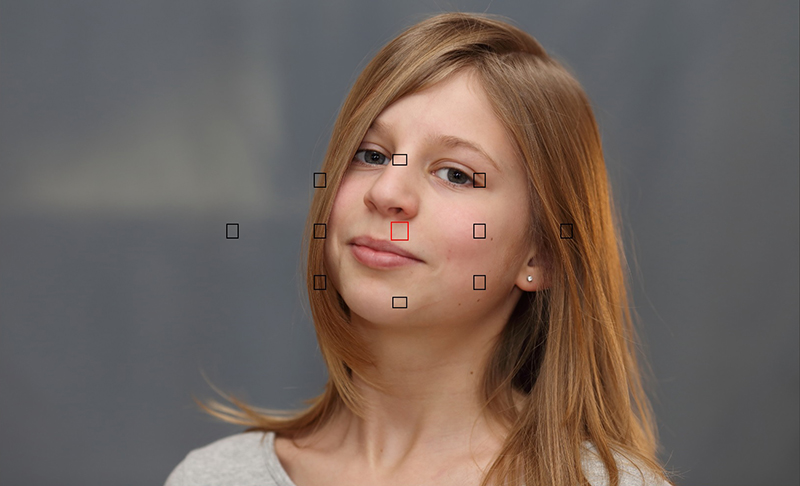

    Je viens de recevoir l'objectif de mes rêves, le 135 f2.
    Et là déception, certaines sont nettes et bien piquées quand d'autres sont franchement floues. Peut-être que ce sont des erreurs de ma part mais je ne crois pas: les sujets sont relativement statiques, je suis toujours à une vitesse proche ou supérieure à la focale, et j'ai une confirmation AF.
    Voici un exemple:
    Eos 6D / EF135mm L f2 / 1/125 / f3.5 / ISO 125
    Heureusement, ce n'est pas toujours à ce point. Mais s'il y a front focus, ne serait-ce pas sur toutes les images ?
    Faut-il que je passe par le SAV (Vilma je crois) ? Mon 6D et cet objectifs ont tous les deux moins d'un an.
    Merci pour vos avis.

    En voici une de ma fille à 50% avec le collimateur central. C'est plus difficile à voir car j'ai ajouté de la netteté, elle n'est qu'à f 3.5 également et elle a été redimensionnée pour passer ici. Néanmoins, les cheveux me semblent plus nets que les yeux.

    On voit bien la zone de netteté sur la main droite sur la 1, on pourrait penser à un front focus, mais ce n'est pas certain car sur la 2, apparemment où tous les collimateurs sont sélectionnés (sélection automatique), la zone de netteté apparaît sur les yeux, on pourrait penser à un back focus alors ?
    As-tu pensé à effectuer un micro-réglage ?
    Attention à la précision extrême du 135L à grandes ouvertures, dans une pièce on est souvent court pour du portrait.
    Sur un sujet à 4 mètres de distance de l'APN, pour une ouverture de f/4, la limite de netteté acceptable la plus proche est de 3,90m et la plus lointaine est de 4,11m, la zone de netteté fait un peu plus de 20cm seulement,
    à f/3,5 c'est encore plus petit... Mais je pense que tu sais tout ça.
    Un petit avis personnel, en portrait le 6D est très bon avec le collimateur central (sélection manuelle), One shot, mesure à prépondérance centrale ou évaluative.

    Hummm ... tes 2 photos ne sont pas significatives d'un pb quelconque, j'e m'avancerai même presque à l'inverse ... tout va bien
    Un petit schéma trigo sur la 1 , avec une position de l'appareil en plongé, démontrerai que la distance de Map du collimateur sélectionné ne doit pas être si différente de la distance avec le crayon
    Sur la 2, "les cheveux plus nets que les yeux" ... !!! Pas si sûr ... les 2 sont dans la zone netteté, mais ici plus difficile à confirmer car il semble encore une fois, vu la sélection des collimateurs (donc le plan de netteté), que tu ne sois pas pas vraiment perpendiculaire à ton sujet
    Mon expérience avec ce 135 f/2 utilisé dans les grandes ouvertures en cas de flou ... douter plus souvent des conditions de la prise de vue que du matériel ...
    Au début, et quand c'est la première fois que l'on conjugue grande ouverture et longue focale, tout nos repères sont perdus et l'erreur de position se paye illico ...
    L'essai de JPdsfr avec un clavier est frappant de réalisme, la zone de netteté est toute petite ...
    Dans mon premier mois d'utilisation j'ai été jusqu'à + 8 en MR, aujourd'hui revenu à +2

    Sur toutes tes photos.. la MAP est clairement en avant du sujet, y'a pas de flou de bouger ou de manque de piqué ou de manque de maitrise.. faut pas lacher le morceau.
    Sur la 1, c'est plus vers la main droite qui tient le stylo et la trousse en bas à droite.
    Sur la 4 (en lien) la MAP tombe dans le vide, on voit que c'est l'épaule qui est dans la zone de netteté.
    Front focus, moi j'dis. Rien de dramatique... tu vas dans les micro réglages, tu essayes à +10, prend quelques photos toujours à F2 uniquement sur le collimateur central dans des conditions de lumières un peu différentes, à des distances différentes. Si ca tombe derrière tu baisses un peu la valeur sinon tu augmentes et en 20 minutes c'est réglé. Ou bien si y'a rien à faire, que c'est totalement aléatoire contacte le SAV.

    Pour tes photos, la 1ere ne se charge pas, la 2e difficillement (après de multiples clics et 3 fenetres de pub qui s'ouvrent). C'est pour ça que je recommande 1fichier.com pour les uploads de fichiers (dans un ZIP).
    Pour la 2e, DPP me donne comme mode de selection zone AF : selection automatique. Tant que tu ne choisiras pas ton collimateur toi-même, le boitier fera la MAP comme il le sent.
    J'ajoute encore une fois qu'on est en contre-jour et que les collimateurs périphériques du 6D montrent surement leur limite dans cette situation.

    Sur le constat, certes. Sauf que toutes les photos sont en "Mode selection AF : selection automatique". A partir de là, partir dans des MRs, alors qu'en gros, on ne sait pas ou à été faite la MAP, ou qu'elle a été faite SYSTÉMATIQUEMENT avec un collimateur externe, dont on sait que sur le 6D, seul le central a une précision supplémentaire pour les objectifs à F/2.8 ou mieux...
    Moi, je veux bien, mais d'abord on fait un test rigoureux, et après on s'inquiète et éventuellement on fait appel au SAV si tous les paramètres sont maitrisés.
    C'est un peu comme si tu allais faire un scandale au garage avec une bagnole qui tire à droite, persuadé que ça vient de la direction, alors que tu as juste un pneu avec un peu moins de pression et que malgré les recommendations du beau-frere mécanicien, tu persistes à ne pas vouloir regarder la pression à la station du coin...
    Je dis pas qu'il n'y a pas de FF. C'est une possibilité.
    Citation Envoyé par Quaker77 Voir le message
    Oui enfin quand même.. ca doit fonctionner un minimum.. si le boitier fait la MAP comme il le sent en selection automatique, il doit quand même là faire à un endroit..
    J'en sais rien, j'ai toujours choisi mon collimateur depuis mon 300D...
    Blague à part, un collimateur détecte le contraste, et le contraste sur la peau hein... Il peut très bien déterminer que la MAP est faite, vu qu'il a pas grand chose à se mettre sous la dent. C'est pour ça qu'il verrouille la MAP.
    Car si ce n'était pas le cas, nos MAPs seraient toujours parfaites. Le matériel fait beaucoup de chose, mais il peut pas tout faire non plus. C'est au photographe de choisir une zone suffisamment contrastée pour faire la MAP, surtout avec un F/2 qui ne pardonne aucune erreur.
    Le livret de nos boitiers indique d'ailleurs que la MAP peut avoir des difficultés en contre jour, ou sur surface unie, ce qu'est la peau, sauf erreur...
    Quand on fait des tests, c'est (attention TOUT est important) :
    *collimateur central
    *sous fort éclairage
    *une cible plane
    *suffisamment grande pour recouvrir largement le collimateur
    *fixe
    *bien contrastée
    *avec une vitesse suffisante pour éviter le flou de bougé
    *sans recadrer (car le simple recadrage peut faire perdre la MAP sur la zone initialement visée à cause de la faible PDC).
    Et là, on cause.
    J'ajoute que si il y a front focus, avec cette méthode, il ne faudra pas 50 clichés pour l'affirmer...

    Voilà j'ai fait quelques essais avec le 135 à pleine ouverture, la lumière (faiblarde de janvier ) dans le dos, collimateur central avec différents micro-réglages à un peu plus de 3 mètres. Le collimateur est sur la bordure de droite de la porte du wagon. Chaque boîte fait 10 cm d'épaisseur.
    Téléchargement de fichier
    Sinon, je l'ai testé à différentes ouvertures sur ma famille et le résultat est parfois correct malgré mon inexpérience dans ce genre
    à 3.5 Téléchargement de fichier
    à 7.1 Téléchargement de fichier
    à 4 Téléchargement de fichier

    Je pense que ton 6D a un problème... avec son utilisateur ne semblant pas avoir intégré le fonctionnement et les exigences d'un capteur AF (luminosité, détail signifiant sur la zone visée et contraste). C'est déjà bien d'obtenir ceci sur la première photo, en laissant le collimateur central se dépatouiller avec une zone de couleur unie, sans détail signifiant bien net, ni contraste:
    Avis d'un ancien technicien du SAV Canon. mais bon... ce que j'en dis...
    Ajoute un poil d'accentuation, et tu te rendras mieux compte de la performance de l'AF dans ces conditions, la PDC y est pour quelque chose dans le résultat.
    Idem pour la photo du second lien.

    Sans la liberté de blâmer, il n'est point d'éloge flatteur.
    Pour la troisième photo qu'il m'a fallu attendre un moment avant de pouvoir la télécharger, dans les conditions de travail imposées au collimateur central (fond uni marron du pull de la dame), l'AF a vraiment fait des prodiges.
    Le problème de ce boîtier semble bien se situer derrière le viseur.

    Briceos a parfaitement vu juste: ces trois images sont recadrées après MAP avec le central. Je suis sur trépied, je demande à mes "modèles" de ne pas trop avoir la bougeotte et c'est passé à presque tous les coups (quasiment pas de déchet sur une cinquantaine). Je fais la MAP sur un oeil en général, pas sur une surface unie, évidemment.
    Si le test des boîtes semble ne pas présenter de défauts, alors tant mieux. J'ai cru un moment que le tintin de MR=+10 était plus net et contrasté que le MR=0 mais je me fie à votre expertise, et j'en conclue qu'il n'y a pas de problème nécessitant une intervention SAV.
    Citation Envoyé par silver_dot Voir le message
    Je n'ai jamais prétendu le contraire (voir mes messages précédents), c'était même l'objet de mon message initial, en toute humilité, n'est-ce pas ?

    Pour le tests des boites, personnellement, je ne vois pas trop de différences. Le MR=0 me conviendrait tout à fait.
    Pour le portrait à F/3.5, c'est net sur l'oeil visé. La PDC est d'environ 2cm à F/3.5 (avec un CoC correspondant à 2 pixels), donc c'est cohérent avec l'image. Mais attention, 1/60 à 135mm, t'as pas peur
    En résumé, là, pour moi, c'est tout bon.

    J'imagine qu'il y a eu recadrage après la MAP, non ?

    Le test des boites ne montre rien effectivement.
    J'ai téléchargé la première photo, et la MAP est bien pile poil sur l'oeil droit, si c'est là que t'as fait ta MAP, c'est good.
    Donc en gros par rapport à tes précédentes photos t'as mis l'AF sur le collimateur central. Si ca marche bien comme ca maintenant, laisse comme c'est. Ca me surprend quand même que ca ai marché aussi mal sur ce que tu nous as montré avant.....
    Moi perso sur mon 6D je suis toujours sur le collimateur central et AI SERVO -> AF-ON -> recadrage -> photo, sauf cas exceptionnel ou je suis un sujet en mouvement je le fais suivre sur un des bords.

    Nouveaux tests avec décalage de 30 mm entre les cibles.
    Le collimateur central vise le centre de la cible du milieu. Les cibles et l'appareil sont exactement à la même position dans les deux images assemblées, sur trépied avec retardateur, ISO 100, priorité ouverture à f2
    Pour la 1 (étiquette), la vitesse est de 1/80 et la correction d'expo à +2/3. Pour la 2 (couvercle), la vitesse est de 1/160 et la correction d'expo à +1/3
    Ca me parait plus net aux alentours de +10 sur l'image 2 mais pas sur la 1.

    Bien tes tests, c'est propre et précis
    Je télécharge tes images, mais il faut 15 mn entre les deux ...
    Sur L'assemblage 1, avec ce que tu as fait, il n'y a vraiment pas de quoi s'inquiéter
    De mon point de vue à + 5 , tu ne dois pas être loin de la vérité, déjà que à 0 ton image centrale et bien nette
    J'attends l'autre encore 10 minutes ...
    En attendant 1/130, c'est vraiment le mini, peut-être que tu as besoin de plus c'est tout, as-tu essayé à 1/250é et puis avec le 6D, n'hésite pas à faire grimper, grimper les Iso pour obtenir ta vitesse, les 6400 iso sont un standard pour lui ...
  45. #45
    Membre Avatar de Ayrton93
    février 2011
    Centre
    3 958
    60D // 1D Mk IV
    Alors sur Assemblage 2, pffffff ... le pauvre AF, cela manque cruellement de contraste entre le fond uni et les rayures dans le même ton
    Je ne pense pas que l'on puisse en sortir une vérité de ce test
    Perso, j'essayerai à + 5, une vitesse 1/250 ou moins, surtout pas de recadrage (à PROSCRIRE avec grande ouverture), une cible bien contrastée et éclairée (sans reflet comme la 1 ) et il devrait se réveiller ton 135 ...
    Rien de catastrophique dans l'état actuelle des choses
