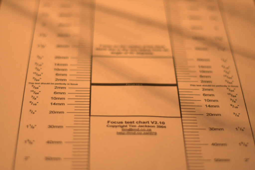

    j'ai un 40D depuis le mois de mai, et ayant fait des macros les temps derniers j'ai toujours l'impression d'avoir des photos flous
    Aujourd'hui j'ai fait un test avec une mire (pris sur pied avec un sigma 50 f1.8)
    alors pour vous il faut le ramener au sav ou le front-focus n'est pas assez important (je pense que chez Canon ils ont une certaine marge de tolérance sur des boitiers non pros).
    D'avance merci

    Merci pour le tuto mais c'est ok pour tous les points
    avant de faire le test j'ai vérifié méticuleusement les paramètres de l'appareil
