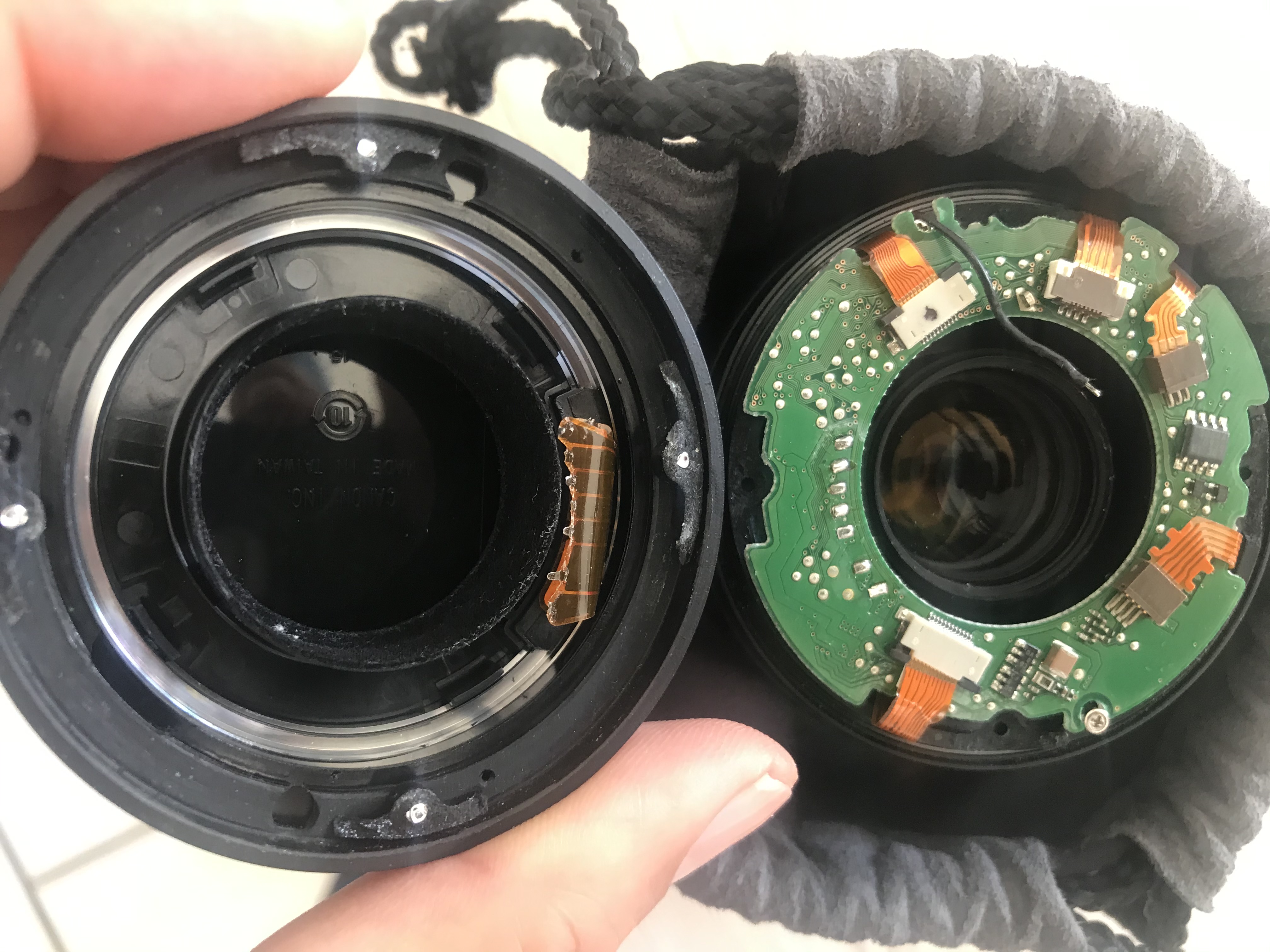

    Un petit souci lors de la mise en place du reflex CANON sur le trépied et boum.
    Quelqu'un saurait où on trouve les pièces pour ce genre de réparation ? (PS : je fais de la réparation informatique, changement de composants et micro soudures, je pense pouvoir le faire moi même) ou un réparateur sérieux dans le coin ?
    Merci d'avance pour tout conseil.
    Une jolie image des dégâts :

    Va falloir trouver la nappe...Il y a un SAV agréé Canon à Marseille il y a quelques années, je ne sais pas si il existe encore.

    Encore la nappe je peux la ressouder, mais les quatre attaches sont cassées et là, c'est chaud, elles supportent tout le poids de l'objectif.

    Autant la nappe c'est du travail délicat et soigneux mais possible, autant il y a longtemps que je ne crois plus à du recollage sur plastique surtout s'il y a des efforts mécaniques.
    Peut être essayer de trouver le même objectif en panne ou lentilles hs, mais bon état mécanique ?

    Bonne idée en effet. La structure est métallique et les pâtes cassées le sont aussi, mais en effet je n'y crois pas trop. Pour cela je me demandais si on ne pouvait pas trouver les pièces et les acheter tout simplement.

    Tout simplement la lecture du profil et que ce soit le 18-55 ou le 75-300, ça ne vaut pas le coup d'essayer de réparer
    Pour un 70-300 L ou un 16-35 L, l'histoire est différente
    De toute façon je demanderais un devis SAV

    Chez ALI , on trouve de quoi réparer, mais cela prend du temps.
