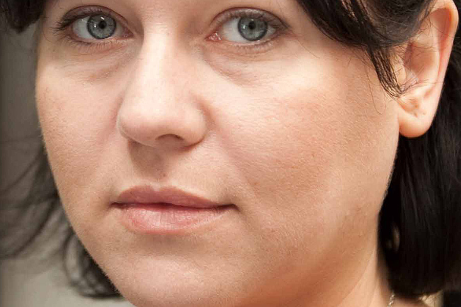

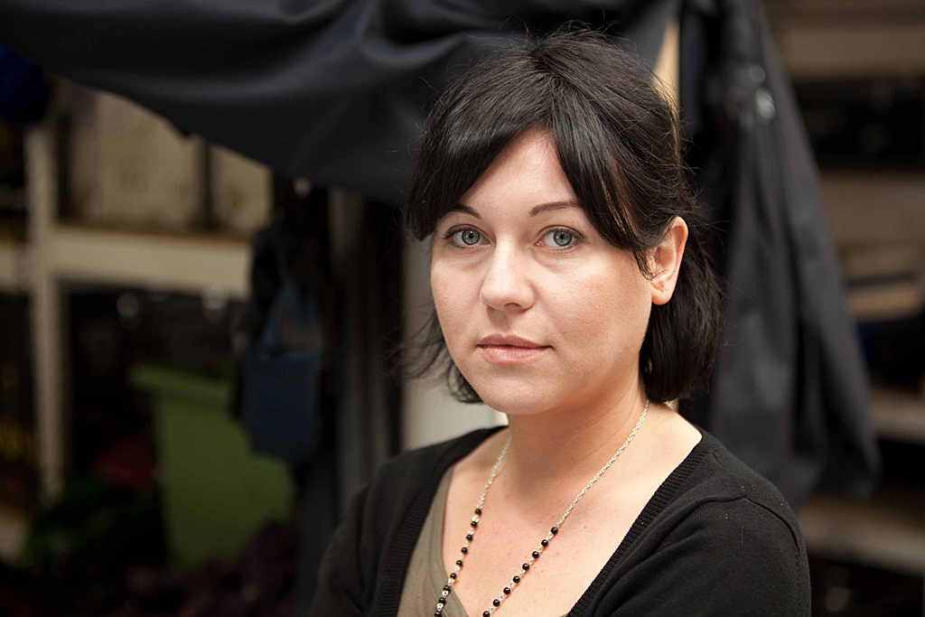

    Qu'en penses tu ?
    Tu es en F2.8, la netteté a été faite sur l'oeil.
    • EXIF: Canon ( EOS 5D Mark II) | 70mm | 1/50s | f/2.8 | ISO 320
    Dernière modification par chab74 ; 19/06/2010 à 09h53.
    Membre Avatar de Cildyddd
    Neuilly-sur-Seine
    883
    5D Mark II
    EF 17-40 4 L / EF 24-105 4 L / EF 85 1.8 / EF 135 2 L / EF 100 Macro 2.8
    1ère photo : Ok ce n'est pas super piqué mais ce n'est pas non plus dramatique et il ne semble pas y avoir de problème de front ou back focus si tu as visé l'oeil.

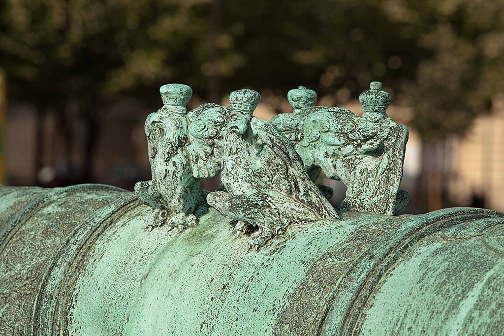

    2ème photo : Je ne vois pas trop ce que tu reproches à ce cliché.
    Comme souvent dans ce genre de débat la photo proposée n'est vraiment pas le meilleur choix. La texture de la sculpture très oxydée n'aide pas beaucoup à déterminer si il y a un problème de focus ou de piqué.
    => Vu les exifs il est impossible de se louper et tu ne t'es pas loupé. La photo semble correcte.
    Ta profondeur de champ est de 33,3 mm ce qui justifie tout à fait le flou en avant et en arrière de ton sujet.

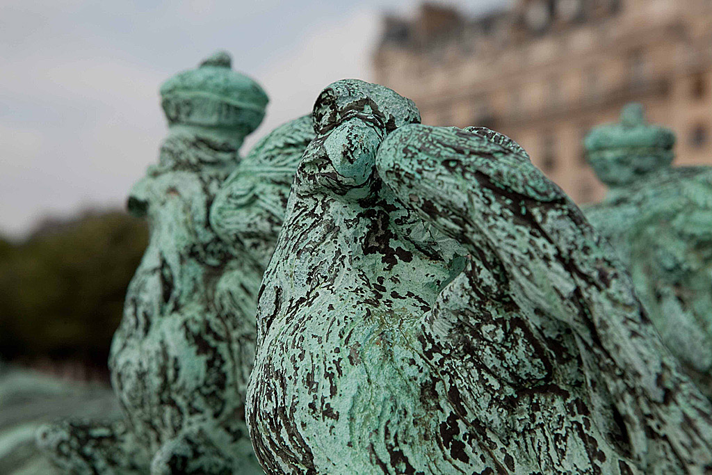

    3ème photo : Idem que la 2
    Tes exifs montrent que tu n'es pas dans la zone de danger en terme de vitesse bien que 1/200 pour 200mm ça peut se révéler juste si tu es du genre tremblote.
    Mais là encore je vois une photo plutôt bien piquée

    Autre chose, les photos que tu nous donnes ne font que 300ko pour 10Mp, la compression a déjà fait sont boulot...
    Si tu shoot en jpg, augmente un peux la netteté sur l'appareil et vérifies que tu es en jpg fin.
    Autre exemple :
    • EXIF: Canon ( EOS 5D Mark II) | 67mm | 1/250s | f/11 | ISO 160

    Dernière photo :
    • EXIF: Canon ( EOS 5D Mark II) | 200mm | 1/200s | f/11 | ISO 125

    Citation Envoyé par zero_janvi Voir le message
    Franchement, tes images tests, elles ne veulent rien dire... fait un test sur une règle à 45°, sur un pile de livre décalés... sur quelque chose qui permet d'avoir des critères discriminants, pas un tas de vert de gris...
    +1 mais pour moi l'af est très bon, je pense pas que l'on puisse incriminer le SAV. C'est des spécialistes quand même...
    Je pense qu'il doit plutôt chercher dans l'accentuation des ces images, de l'endroit de mise au point et de la taille et compression des jpg en sortie.
