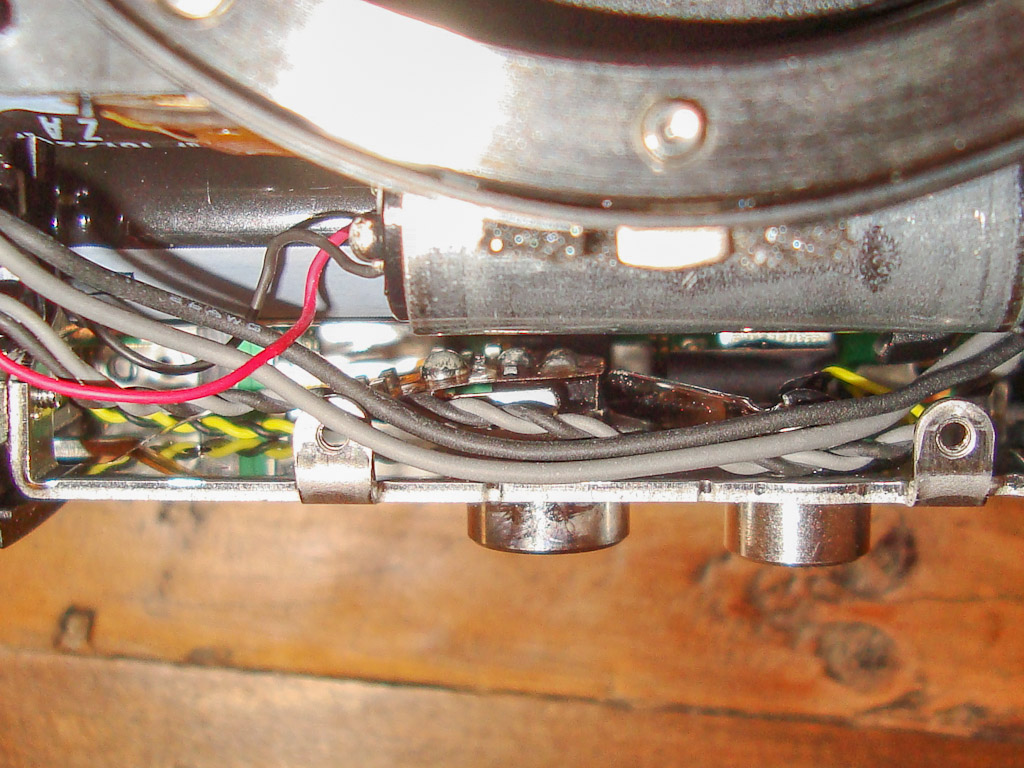

    Bon voilà quelques photos prises au compact :
    A gauche, la prise N3, à droite la prise synchro flash :
    • EXIF: SONY (DSC-W115) | 5.35mm | 1/40s | f/2.8 | ISO 200

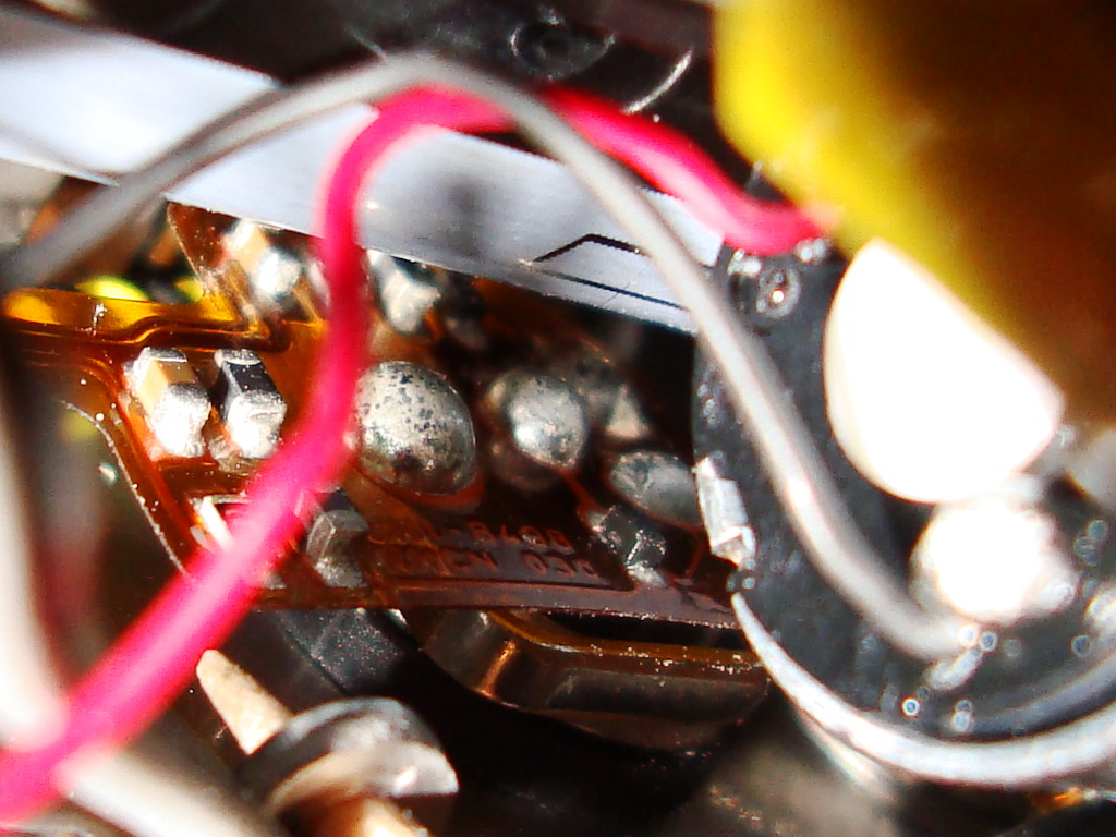

    Le circuit soudé à l'arrière de la prise N3 :

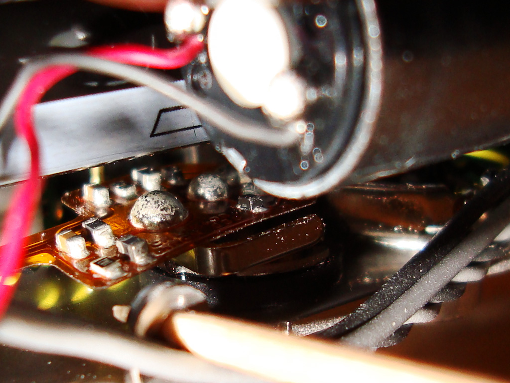

    Une vue un peu plus plongeante montrant au fond les fameuses 3 pattes :
    Après mûre réflexion, le circuit ne concerne que la prise N3.
    La prise synchro flash est connectée de son coté par les fils noirs et jaunes visibles sur la droite (photo 1).
    Elle n'est raccordée que par une épaisse patte métallique à la prise N3 (sûrement pour la masse).
    Je n'ai pas moyen de contrôler son bon fonctionnement mais je pense ne perdre actuellement que la prise N3 (ce qui est quand même bien embêtant).
    Voilà.

    Bon j'ai donc démonté le circuit (en mode bourrin). Il n'y a rien de particulier de visible dessus.
    Je vais en commander un nouveau (12 livres seulement) et je verrai bien si j'arrive à le remonter correctement (surtout à ressouder ses 4 pattes).
