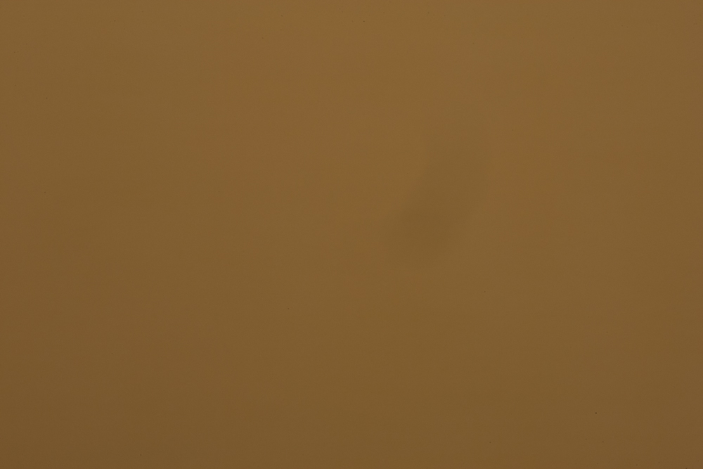

    J'ai une grosse tâche sur le filtre capteur après qu'un malheureux postillon vienne s’écraser lamentablement dessus.
    Je vous explique, une poussière rebelle m’embêtait furieusement, et même si on ne doit pas le faire, le petit coup de souffle émis par ma bouche à tout de même déposé un belle perle sur le filtre. En voyant cela, j'ai pris un sensorswab de récup (on fait avec ce qu'on a à l'instant T) et passé de l'eclipse pour enlever le plus gros le bazar...
    Pas la peine de me dire que j'ai merdé, ça je le sais, et je m'entends encore dire à quelqu'un qu'il ne faut pas souffler à l'intérieur de son boitier, mais bon, ce qui est fait est fait.
    J'ai une tache qui subsiste et qui commence à être visible à f/18 f/20... J'ai pourtant passé 3 sensorswab avec de l'eclipse dessus rien n'évolue...
    Je suis en train de me demander s'il ne faut pas que mon boitier passe en SAV pour un nettoyage un peu plus profond (s'il devait en exister un). Existe-t-il un outil qui me permettrait de me débarrasser de cette patate... je commence même à me demander si le filtre n'a pas "morflé" (oui je psychote un peu quand même)...
    Ici, un bel exemplaire à f/32
    Merci à vous
    • EXIF: Canon ( EOS-1D Mark III) | 135mm | 5s | f/32 | ISO 320

    Il y a plus expert que moi ici, mais si cette tache ne part pas à l'Eclipse c'est qu'elle n'est pas grasse (et pour cause)
    Je suis persuadé quelle diparaitrait avec une lingette humide.
    Mais n'ayant jamais entendu ni lu que ce la ce faisait : NE PAS FAIRE !
    Attendre qu'un expert véritable s'exprime et donne la recette.
    Moi je ne vois que ça.

    oui j'attends les avis, là je ne touche plus à rien....
    Après c'est pas très génant car je suis plus à des fortes ouvertures, mais pour les paysages ça va pas le faire
    Si un pro passe par ici, je lui en serait éternellement reconnaissant

    Moi j'ai fait comme ça. Et quand ça sera à refaire, je ferai la même chose mais en essayant Steripan compresse tissée stérile (boite de 10x2 compresses) à la place du PQ; je n'ai pas encore testé. Néanmoins la plume est indispensable pour éliminer les poussières apportées par les parties sèches.
    janvier 2012
    101
    En cours
    Utilise le dustwand kit de dust aid. Leur liquide enlève ce qu'eclipse n'enlève pas, ça se complémente bien.
    Appuie un peu plus fort sur le swab en restant doux quand même.
