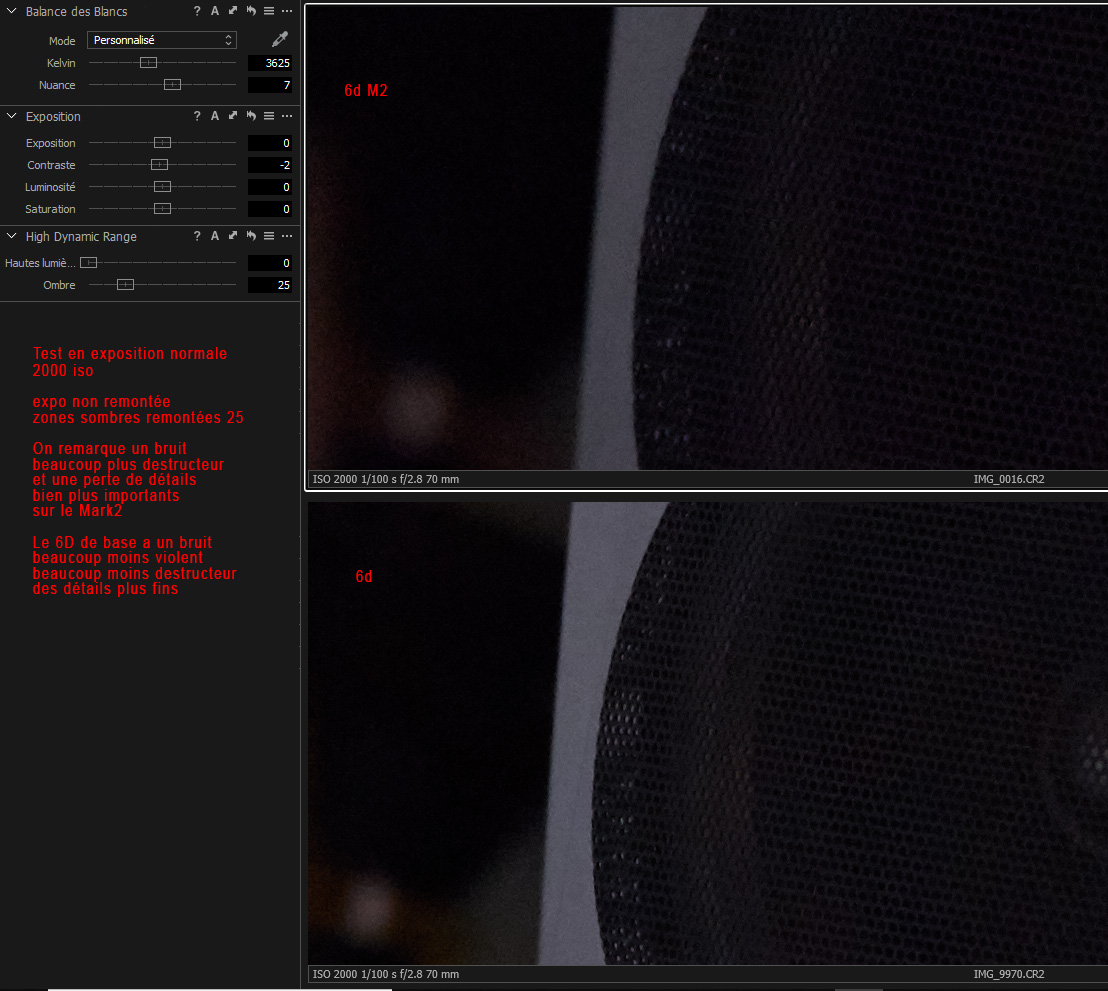

    Perso j'ai fait des test, étant possesseur du 6d1 et du 6d2.
    A réglages exactement équivalents, et conditions exactement équivalentes, la gestion du bruit sur le 6D2 est vraiment une catastrophe.
    E fait, si on zoome dans les images, le 6d2 bruite tout le temps, dès 200iso. Même en extérieur et en bonnes conditions de luminosité.
    Mais dès qu'on se retrouve dans des zones un peu plus sombres, c'est la catastrophe. Et si on monte en iso, c'est vraiment lamentable.
    A 2000 ISO Le Mark2 a un bruit hyper destructeur, et il y a une perte de détails catastrophique...
    Personnellement je pense à revendre le mien.
