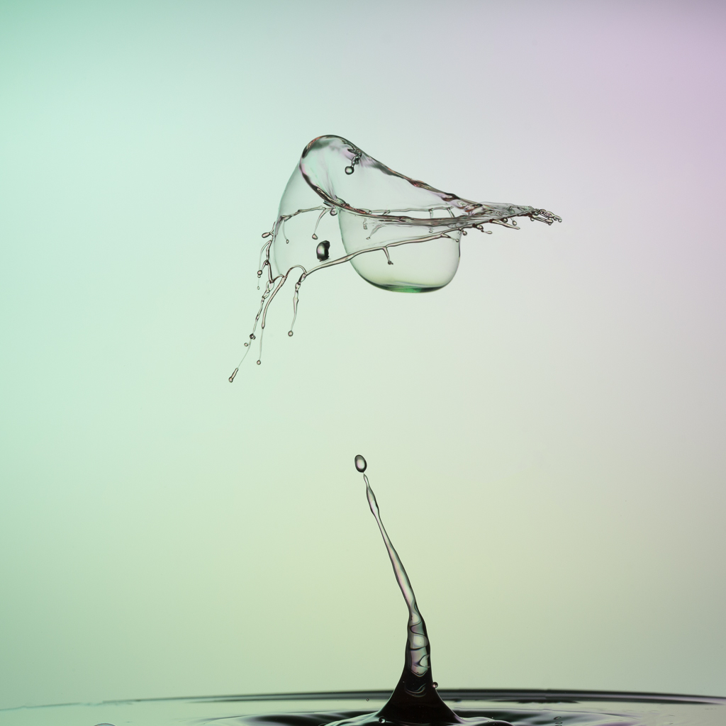

    Voici mes premières photos (après plusieurs dizaines d’heures de tâtonnements) de mes débuts en water-drop.
    N’hésitez pas à être sévère dans vos appréciations, je suis là pour apprendre.
    Utilisation de deux EV.
    J’éprouve beaucoup de difficulté à obtenir de colonnes droites et continues.
    Jean-Marie. Alias Wany

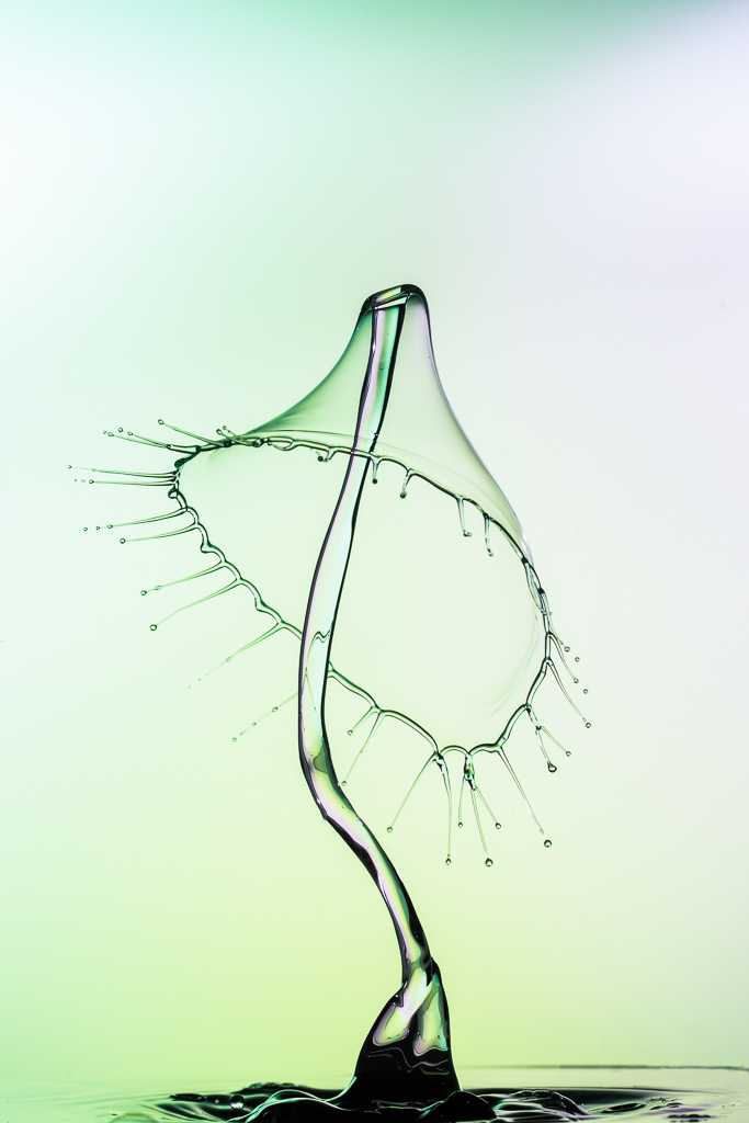

    Ben c'est du très joli pour un début! En particulier la 2 !
    Pour les colonnes discontinue je ne sais pas trop... Peu être un déclenchement trop tardif mais je ne m'avance pas trop sur ce point. Les experts auront surement un meilleur avis!
    En tout cas félicitation!

    Terrible, comment fais tu pour faire monter la colonne

    Pour le déclenchement peut-être trop tardif, je vais essayer de peaufiner le timing. Merci Melchior pour ta suggestion.
    J’utilise deux EV pour obtenir une colonne plus haute. Une goutte par EV pour la colonne et une deuxième goutte dans une des deux EV pour la collision.
    J'utilise de la gomme de xanthane à raison de 5ml (mesure d'une cuillère à thé en cuisine) pour 1.6 l d'eau.
    Pour ces photos, j’ai mis dans les siphons 50% de ce mélange pour 50% d'eau et un peu de colorant alimentaire.
    J’ai également ajouté deux gouttes de lotion « Nature Clean », par siphon. Lotion recommandée par Corrie White (voir son livre disponible en PDF sur internet).
    Pour le réceptacle, juste de l’eau.
    Par contre d’une séance à l’autre je dois réajuster mes paramètres. Je manque vraiment d’expérience.

    Moi aussi j'apprend et j'ai du mal a avoir les colonne bien droite.
    Pour le produit dans les siphon, je ne fait pas 50% de produit et 50% d'eau, je mets que du produit à 16s de viscosité.

    Très jolie série.
    Pour tes colonnes, elles sont systématiquement comme celle-ci ?

    Pour le mélange, je suis à 1,4g/L (avec balance de précision). Je ne recoupe pas mon mélange par la suite. J'ai l'impression que le "nature clean" te permet d'avoir des "fils" liquide derrière tes petites goutes en projections. C'est très jolie!
    Mais peut être que c'est également la cause de tes colonnes discontinues (ce qui n'est pas forcement un problème de mon point de vue, ça fait encore plus aérien!). Si il s'agit d'un agent surfactant, ca peut peut être forcer tes colonnes à ce casser... faudrait faire un essai sans ce produit et en ajouter doucement dans les siphons.
    Pour ce qui est des colorants que tu utilises, je trouves (mais c'est un avis perso) que ça ne ressort pas beaucoup sur les photos... Soit en mettre plus, soit forcer un peu plus la saturation en post traitement, soit changer de colorant...
    Enfin, ça a tout de même était une petite joie de retrouver ces photos ce matin!

    Bonjour Daniel,
    Vu que tu poses cette question, je me dis que tu dois probablement avoir une explication, voir même une solution pour ne pas les avoir de cette forme mais les avoir bien droite.
    Je suis preneur des explications. Merci
    Même si comme le dit Melchiorsp, cela donne un effet plus aérien. Ce qui est vrai!

    Bonjour Melchior
    Tout à fait d'accord avec toi en ce qui concerne les colorants.
    J'ai encore beaucoup de progrès à faire en matière de colorisation et d'éclairage.
    Le fait d’ajouter des colorants alimentaires peut-il influencer la viscosité des mélanges?

    Bonjour Daniel
    Lors de mes deux dernières séances, oui.
    Étant à mes débuts, je tâtonne encore beaucoup.
    Entre autres, j’ai cru remarquer que le positionnement du réceptacle à une certaine influence sur le résultat (Un bol de type pour céréales du matin).
    Si les gouttes ne tombent pas trop au centre du bol, soit plus près du bord, la forme des colonnes pourrait varier. Peut-être que ce genre de détail doit être pris en compte.
    Je vais refaire des essais en repartant de mon mélange de base (Xanthane et eau) sans lotion. Je veux peut-être aller un peu trop vite...
    Est-ce qu’un viscosimètre (introuvable dans ma région) permet d’être plus précis qu’un mélange par proportion de volume ou de poids?
    C’est grâce à toutes vos interventions que je suis encouragé à poursuivre l’aventure, car cette pratique demande vraiment beaucoup de patience.

    Je dois dire qu'il y a un bon moment que je ne fais plus de collisions de ce genre mais il semble me rappeler
    que la position des Evs a une grande influence.
    Si la deuxième goutte tombe au fond du "cratère" un temps soit peu de côté et non pile au milieux, ça donne
    des colonnes qui ne montent pas droit.
    Il y a aussi le fait que, certain jour, rien ne va ...
