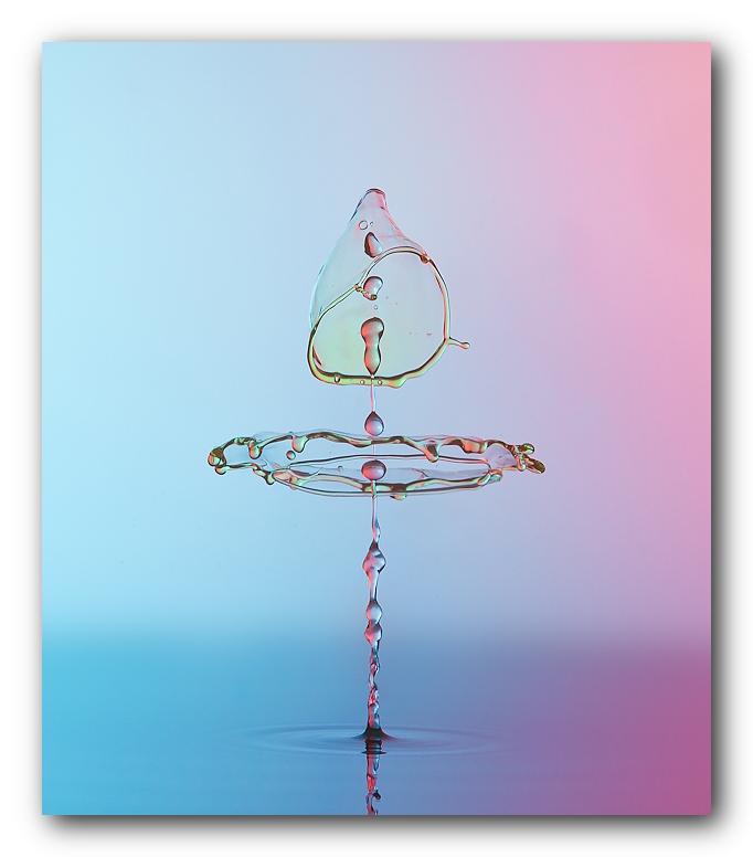

    salut à vous, une image de ma séance de hier... Je la trouve pas mal... affaire de gout bien sur...
    • EXIF: Canon ( EOS 5D Mark II) | 105mm | 1s | f/18 | ISO 250

    bravo, superbe eclairage et vraiment une joli collision ...
    Comment on fait une remonté aussi fine ??? et aussi structuré ?

    par contre tu es sur pour l'exif ? 1 seconde de pose ça me parait long

    Superbe réalisation sur fonds d'une grande douceur, avec un joli contraste justement entre les gouttes figées et le fond diffus. J'aime tellement qu'en laissant divaguer mon imagination, je vois un personnage... Une danseuse à chapeau peut-être. Et non, je n'ai rien fumé :-)
    Citation Envoyé par ptitou Voir le message
    Et pourquoi pas ?
    C'est le flash qui vas éclairer et figer la scène. Cela me parait donc être une bonne technique. Tu déclenches le boitier sur 1s et après tu joues avec le(s) flash.

    Effectivement je voyais pas ça comme ça, mais ça me parait cohérent du coup !

    70-200 f4 / 50 1.4 / 100 macro 2.8 IS / 24-70 V1
    Il travail en open flash, donc le flash fige l'action
    Salut François. En fait cette colonne est créée grace à une fontaine... C'est un récipient sous pression qui envoie un petit jet debas vers le haut.. Dans la partie "atelier", j'ai mis une petite explication pour en fabriquer une artisanale pour la modique somme de 15 euros... :-)
    merci ... je vais aller voir ca ..

    D'abord, tu pourrais faire un collector de tes vues, et les jeter sur le marché...en faire en cristal - 3D- qui rempliraient les expos.
    Pour moi, c'est magnifique de légèreté , de lumière, de couleurs ...pour les fonds, ils ne sont pas "griffés "comme en Macro, mais je comprends.

    Par contre, si je peux suggérer une chose concernant tes fonds et ta lumière : tu sais que j'adore ceux que tu fais en nature (non, je ne fayote pas); n'y aurait-il pas moyen (je suis totalement ignare en matière de water-drop) d'avoir des rendus moins 'flashies' au niveau des couleurs et de la luminosité, histoire d'ajouter un peu de mystère à la beauté des formes ?
    Salut Pierre, je vois très bien ce que tu veux dire.. peut etre à tenter oui.. pas évident car si ce n'est pas flashy, le waterdrop peut devenir très fadasse.. mais poiste à explorer !!!!!
