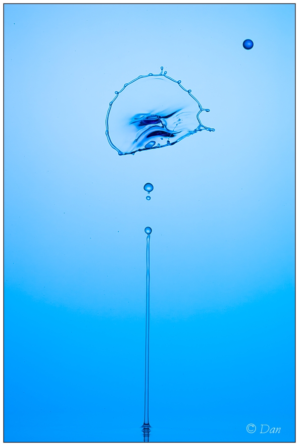

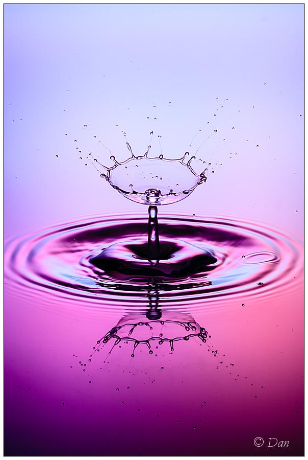

    Bonjour à tous.
    Voilà un bon moment que je ne suis pas venu sur EOS. Je pratique plutôt l'animalier mais j'ai un peu callé dans ce domaine.
    Suite à un article sur Hélène Caillaud dans C.I sur le waterdrop, je me suis dis que c'était un truc pour moi.
    J'ai donc commencé cette discipline l'automne passé. Comme beaucoup, les débuts furent laborieux mais je me suis accroché.
    J'ai réussi mes premières collisions manuellement avec un bidule bricolé avec une poigné de vélo et une vanne pour le gaz.
    Je me suis très vite aperçu que si je voulais allé plus loin, il fallait un peu d'équipement et un automate pour commander l'ensemble
    de l'appareillage nécessaire.
    Suite à la poigné manuelle, j'ai fait des gouttes avec la Bir 3 de chez Jama. C'est faisable mais pas top.
    Ensuite, j'ai fait l'acquisition du MultipilotPro. Avec cet automate, ça devient déjà plus intéressant et les résultats
    ne tardent pas.
    Comme j'adore le côté technique, je voulais aller plus loin. Mon but pour l'instant est de pouvoir commander 6 électrovannes
    en même temps. Après plusieurs milliers de photos, j'y suis arrivé et ce grâce entre autre à un automate absolument génial.
    Je vous en parlerais plus tard si cela intéresse des membres du forum.
    Je vous présente donc mon travail sur le waterdrop depuis mes débuts.
    Si vous avez des questions techniques, n'hésitez pas, c'est volontiers que je vous répondrais.
    A bientôt
    Dan60

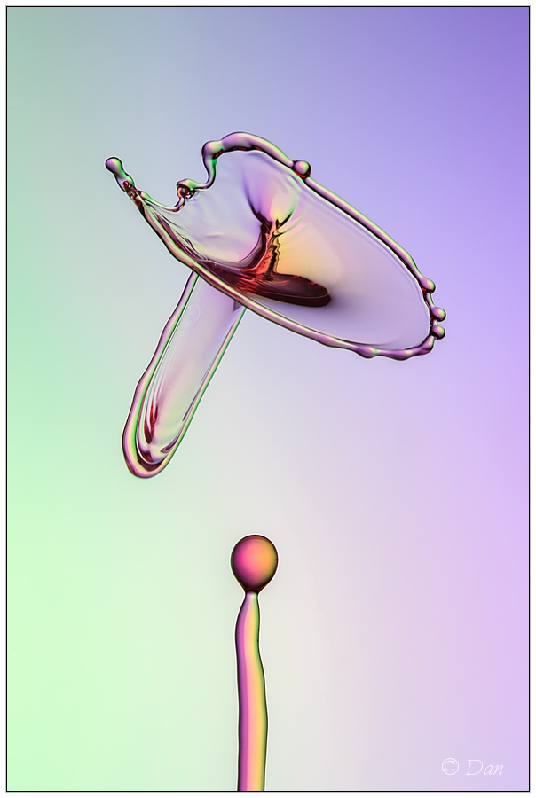

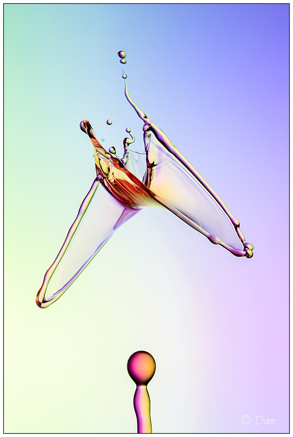

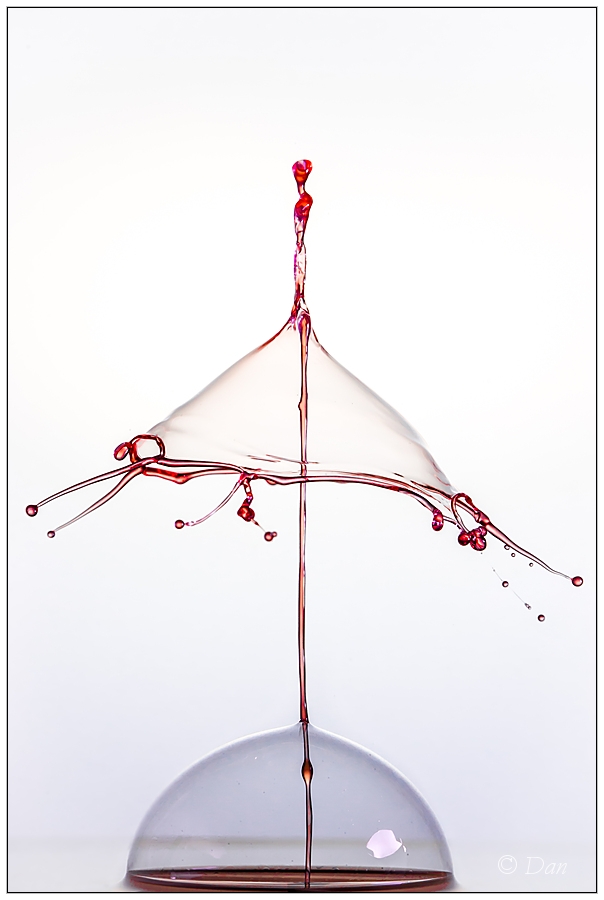

    Bonjour et merci pour tous vos commentaires, content que ça vous plaise.
    Pour ce qui est de la technique pour obtenir ce genre de résultat, c'est facile. Tu lâche une goutte, dans le récipient, elle creuse un cratère, ce qui
    a pour effet de faire remonter la goutte jusqu'à une certaine hauteur. Ensuite, une seconde goutte lâchée un peu après vient en collision avec celle
    qui est en train de remonter. Simple non ....
    Eh ben non, c'est pas si simple. Tous ceux qui s'y sont essayés le savent et beaucoup d'autres ont abandonnés, ce que je comprends aisément.
    Les photos 1 à 3 que je vous ai présenté sont faite avec le principe ci-dessus. Les 4 et 5 aussi mais avec une double collision. Cela veut dire que je
    lâche deux gouttes après la première. A la main, c'est casi impossible où t'as du bol. Avec un automate, c'est ... facile.
    Une fois le cap de la simple collision de deux où trois gouttes, tu veux aller plus loin. Faire monter la colonne plus haut par exemple. Cela peut-être fait selon plusieurs méthodes.
    Ont peut le faire avec une électrovanne et un "lâcher" d'une grosse goutte qui se dédouble en descendant. Pour ma part je trouve cette solution assez difficile à maîtriser.
    L'autre solution est d'avoir une électrovanne très rapide capable de lâcher deux gouttes séparées à la suite. J'y suis arrivé mais les électrovannes que j'utilise sont un peu trop
    lente.
    Une autre solution encore, c'est d'avoir 2 électrovannes qui lâche chacune sa goutte, l'une après l'autre. C'est une bonne méthode mais les réglages sont plus difficile.
    Ce que je viens de vous expliquer est une petite partie de ce qu'il faut pour obtenir un résultat mais il y a tout le reste ... ce sera pour bientôt.
    Je vous propose une petite suite en images.
    A bientôt, cordialement, Dan.

    BRAVO POUR L'EOSCOPE ! (photo n°5)
    https://www.eos-numerique.com/forums...2014-a-253184/
  37. #37
    20 580
    Bravo pour l'Eoscope amplement mérité , les derniéres me laissent sans voix également !
