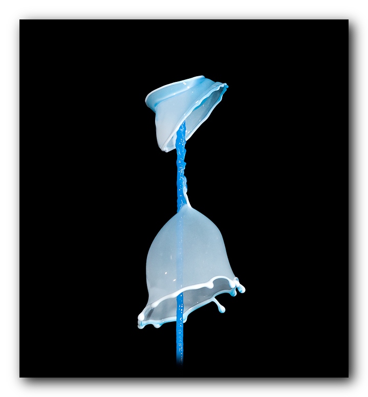

    Par contre en prenant l'exemple de la photo suivante:
    On voit bien la trace de la fontaine (ligne verticale bleu foncée), pour ma part je n'y arrive pas, j'ai une goutte qui est propulsée.
    Y at-il un réglage spécial, ou alors est-ce une question de densité du mélange?

    Je suis désolé mais je ne comprends pas ta question. Cette photo est la tienne ?
    Daniel
    Bonsoir Daniel,
    Non c'est une photo de Jean François que j'ai pris en exemple.
    En bleu foncé on voit bien la trajectoire de filet d'eau (réalisé avec une fontaine)
    De mon côté je n'arrive pas à avoir ce filet, c'est une goutte ronde.
    Si je prends une de tes photos, on voit bien le filet de la fontaine en blanc qui part du bas vers le haut
    D'où ma question comment réussir à avoir ce filet uniforme ?

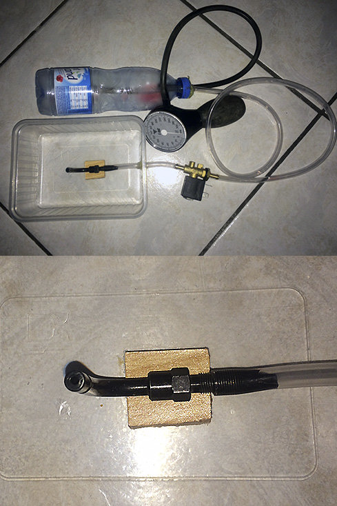

    Voilà:
    Le trou de sortie de la buse est de +/- 3.5mm.
    C'est trop gros, d'où mon impossibilité de faire un filé?

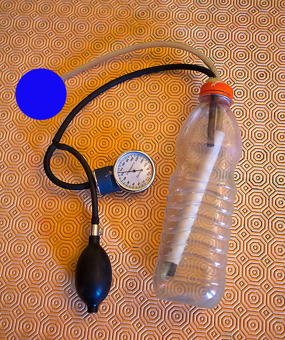

    Salut, Daniel va t'en parler plus longuement, mais pour mon cas perso, à la sortie de ma fontaine mon électrovanne n'est pas la sortie directe de mon mélange.. .. En fait un tuyau est branché à mon EV et est fini par un embout très fin pour créer donc un jet fin et assez compact...
    Je te fais mes excuses, car dans mon tuto pour le montage cette fontaine (un peu archaique mais qui fonctionne bien), j'ai oublié de le préciser...
    Il y a certes branché une EV à l'emplacement de la pastille bleue, mais ensuite tuyau et embout très fin...
    • EXIF: Canon ( EOS 5D Mark II) | 36mm | 1/50s | f/4 | ISO 640
    En revanche je pense que les fontaine de Daniel sont un peu plus (voire beaucoup) élaborées... :-)
    Perso j ai exactement la meme configuration mais j ai juste rajouté à la sortie, un gonfleur de ballon en metal.. (Tige coupee au bout)

    Ta buse est bien faite et 3 mm de ø intérieur c'est bon.
    Par contre je pense à un problème de pression et de durée d’ouverture de l'Ev.
    Je crois aussi que le réservoir est trop petit. Si il est remplie par exp. à moitier de liquide,
    il reste peu de place pour l'air d'ou une chute de pression assez rapide.
    Pour ma part, j'ai eu mis plus d'un kg de pression dans le réservoir.

    C'est tout à fait indicatif, ça va chez moi avec mon setup mais pas forcément chez toi.
    Je te conseille en voyant ta fontaine, de diminuer à 2 mm le ø de la buse. Tu ne vas pas pouvoir
    mettre beaucoup de pression du fait de son étanchéité.
    Pour ma part sur un de mes dernier script :
    Fontaine de 3 mm à 1.2 bar, Ev activé pendant 50 Ms.
    Prendre en compte aussi la longueur des tuyaux d'alimentation. Plus les tuyaux sont long et de petit diamètre plus il faut
    de pression.

    Merci Daniel, mais je ne vois pas comment je peux réduire le trou de la buse de +/-3.5mm à 2mm?

    Tu mets un douille dans la buse ou un truc en plastique de quelques millimètre de long que tu perse au bon ø
