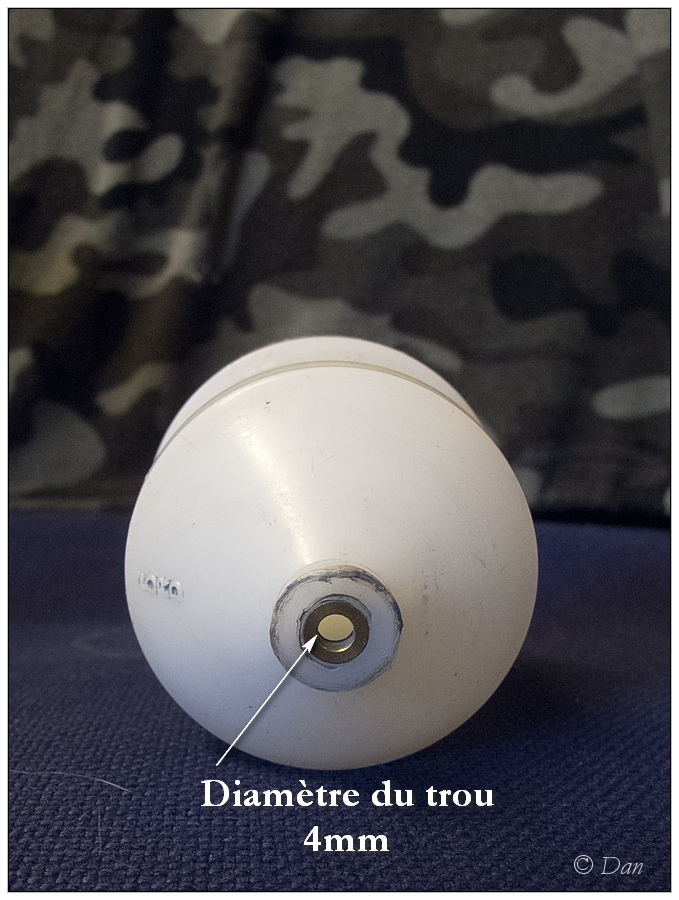

    pouvez vous expliqué le principe, j'ai vaguement lu qu'il fallait un entonnoir 4mm ?

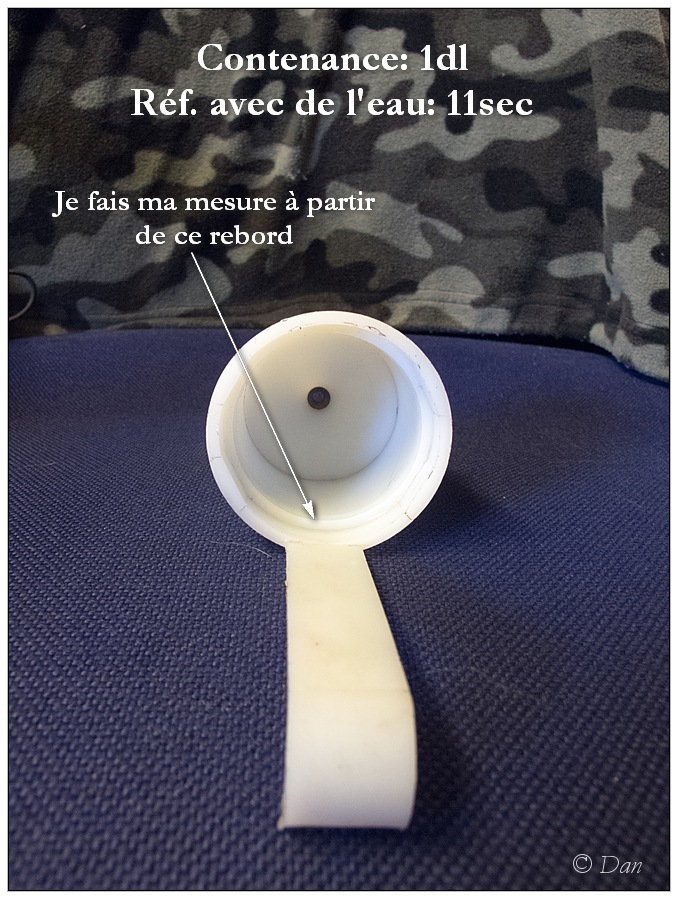

    Le viscosimètre sert à mesure la fluidité d'un liquide. Il s'utilise en autre en peinture carrosserie.
    Le principe, tu le rempli jusqu'à un certain niveau et tu compte mentalement le temps qu'il mets
    pour se vider.
    1.
    • EXIF: Canon ( PowerShot G12) | 6.1mm | 1/13s | f/4 | ISO 400
    2.
    • EXIF: Canon ( PowerShot G12) | 6.1mm | 1/15s | f/4 | ISO 400

    Quelqu'un a la diametre de l'entonnoir ??? merci d'avance !..
    Citation Envoyé par francoistn Voir le message
    Environ 5 cm... mais je peux te dire exactement combien ce soir si tu veux une dimension très précise....

    J'ai acheté, un viscosimètre. Personnellement, je voyais ça plus gros.
    Celui que j'ai a la même forme que la photo au dessus (Dan60).
    Les dimension de mon viscosimètre sont: Sans compter l'ance
    Hauteur:
    environ 7,5cm
    Diamètre: environ 4cm
    Avez vous sensiblement les mêmes dimensions??
    Cordialement
    Phil
    Je viens de faire une vérification. Avec le mien, qui n'a pas de petit rebord interne comme celui de Daniel, si je le remplis à raz bord, avec de l'eau, le temps de vidange est d'environ 11s. Donc mon viscosimètre doit avoir les mêmes dimensions

    Bonjour Dan60,
    Donc on est bien d'accord, le tien fait les mêmes dimensions a savoir????
    Hauteur:
    environ 7,5cm

    Citation Envoyé par phillihp Voir le message
    Bonjour Dan60,
    Hauteur:
    environ 7,5cm
    Phil
    Hello
    Le mien à une contenance de 1 dl jusqu'au rebord inférieur et il faut 11 sec avec de l'eau pour qu'il se vide.
    Je dirais donc que c'est égal au tien.
    A+

    Membre Avatar de Bruno67
    Strasbourg
    1 042
    5D mk 3 - Olympus om1mk2
    Hello,
    Le diamètre du trou est toujours de 4 mm? je pense trouver ça sur le net.
