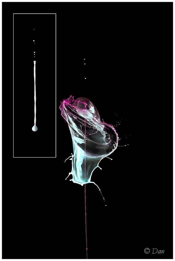

    Bonjour à tous.
    Ont a tous essayé de faire des gouttes bien rondes, bien espacées à des distances égales et c'est loin d'être facile.
    Cela dépend de tellement de variables, électrovannes, viscosité du liquide, capacité de l'automate, puissance de l'alimentation etc.
    Je vous présente ci-dessous un essai que j'ai fait en partant d'un système de fontaine.
    Générer un très grosse gouttes en une seule commande dans le script ( partie encadrée gauche ) et la faire se rencontrer avec le jet montant de la fontaine.
    Il y a moyen de jouer avec de nombreux paramètres pour arriver à faire de jolies choses ...
    A bientôt
    Daniel
    1. C'est un montage de deux photos ! La partie encadrée gauche, c'est la goutte qui descend en grandeur réelle.
    • EXIF: Canon ( EOS-1D Mark IV) | 100mm | 1s | f/16 | ISO 640

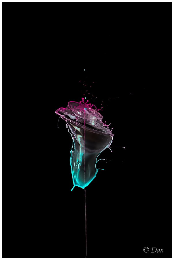

    2. Ici, tout ce petit monde se rencontre ...

    Hello Daniel,
    Merci pour le partage. Dans ton script tu génère cette très grosse goutte avec 1 ou 2 EV.

    Citation Envoyé par Bruno67 Voir le message
    Hello Daniel,
    Bruno
    Oui, une seule.
    Je l'ai fait aussi avec deux Evs et mon tube à double paroi afin d'avoir deux couleurs mélangées.
    Tu me donne une idée, je vais essayé avec 4 evs, ça doit être possible ...

    bonjour,
    je vois tes reglages et 1s donc je suppose open flash
    Quels sont tes reglages pour les flashs j'avoue avoir du mal a synchroniser

    Citation Envoyé par theplane Voir le message
    bonjour,
    Hello
    Effectivement, je suis en Open flash.
    Qu'est ce que tu entends par réglages des flashs ?
    A+

    Citation Envoyé par Dan60 Voir le message
    Hello
    A+
    jevoulaisdirelesvaleursmaisj'aitrouvé.
    Merci pour ta réponse
    une belle gougoutte qui meurt en beauté... Merci pour ces explications.. !!
