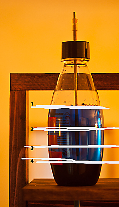

    Salut à vous, l'intêret de faire du waterdrop avec un ou des siphons de mariotte est pour moi réel.. C'est le meilleur moyen d'avoir une pression identique dans votre réservoir, quelque soit la quantité du liquide que vous avez, car en cours de séance, ce liquide diminue...
    En quelques photos je vous démontre la véracité des faits...
    -Photo initiale, mon siphon de mariotte (merci nicoRD)

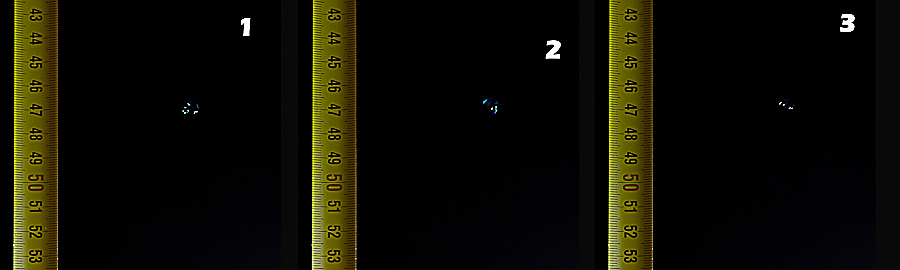

    -photos suivante ci dessous, cette image qui regroupe 3 chutes de gouttes avec dans mon siphon trois quantités différentes de liquide (traits 1, 2 et 3). On voit très bien que les trois gouttes sont au même endroit...
    • EXIF: Canon ( EOS 5D Mark II) | 105mm | 1s | f/16 | ISO 100

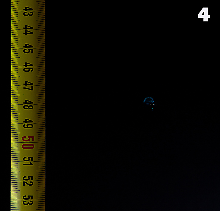

    -photo ci dessous (image 4) mon liquide était placé sous le tube.. et voit très bien que la goutte n'est plus au même endroit car pression différente......

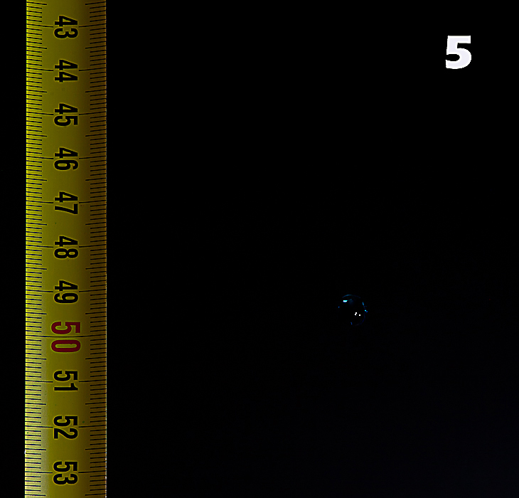

    _photo ci dessous (image 5) mon reservoir etait rempli mais le bouchon etait enlevé.. la goutte est encore plus loin...
