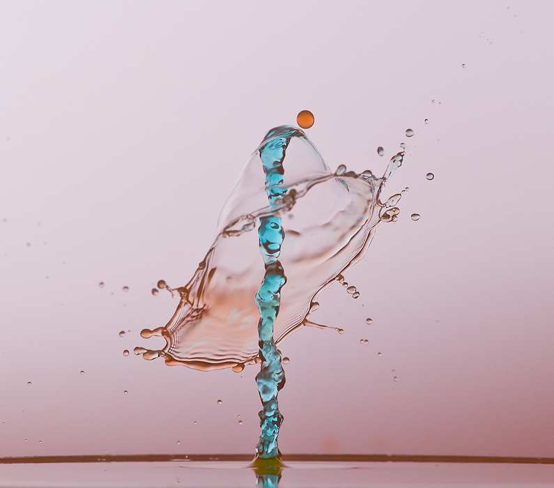

    En waterdrop nous sommes souvent confrontés à voir la délimitation entre l'arrière plan et le réceptacle du liquide... Pour exemple la photo ci dessous.. C'est une photo faite à mes débuts et donc désolé pour le rendu peu esthétique..
    • EXIF: Canon ( EOS 5D Mark II) | 105mm | 1s | f/16 | ISO 250
    comme vous pouvez le voir on distingue très bien cette délimitation, pas du tout esthétique.

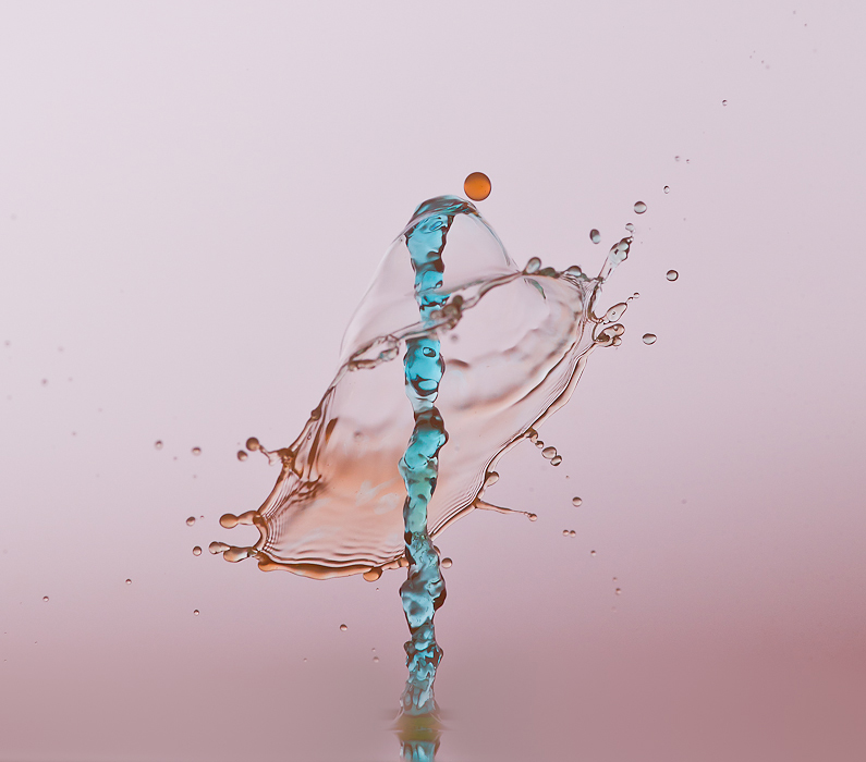

    Après quelques manipulations sur photoshop, on peut arriver à la faire disparaitre, pour obtenir l'image ci dessous :
    Je trouve perso que l'image est plus jolie à regarder. Pour arriver à ce résultat, c'est très facile et voici (pour ceux que ça interesse) ma façon de procéder :
    1/ je crée un calque pour dupliquer l 'image
    2/ je crée sur ce calque un filtre dynamique
    3/ j'y applique un filtre glossien en reglant le curseur assez fortement
    4/ je crée un masque de fusion
    5/ je fais CTRL "I" et je passe un pinceau sur la delimitation
    Voila, ensuite chacun paufine selon ses gouts, mais le principe est le même..
