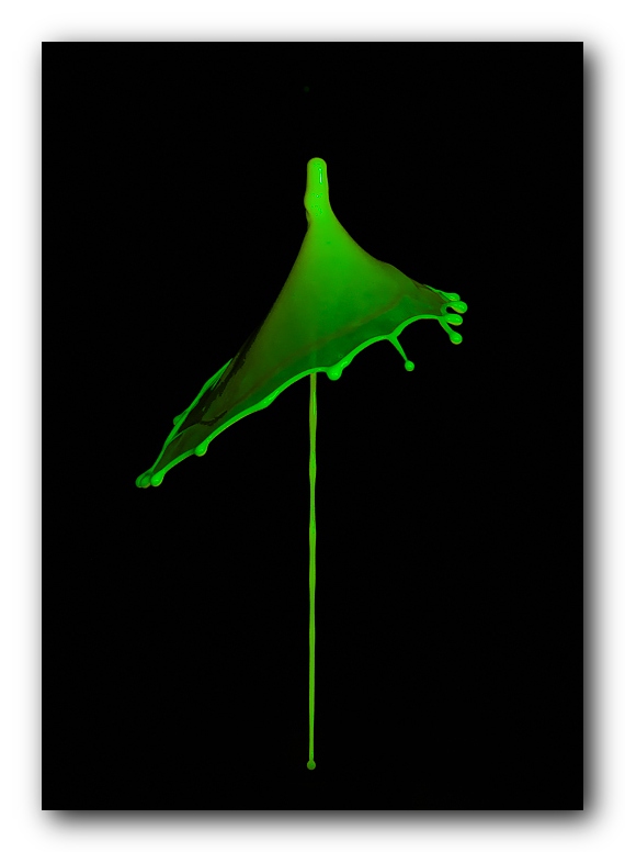

    Salut à vous, une petite collision banale juste pour me servir d'alibi pour glisser une petite explication sur le waterdrop, car certains d'entre vous me posent des questions...
    Cette explication est un peu longue.. Si elle gêne un peu ou si elle n'est pas à sa place dans cette rubrique, les modos peuvent bien sur l'éliminer... Certains "m'adorent" mais feront peut etre la part des choses... Car il n'y a rien de commercial dans mon petit exposé...:-)
    • EXIF: Canon ( EOS 5D Mark II) | 105mm | 1s | f/16 | ISO 200
    Le waterdrop c'est top, dès qu'on maitrise un peu le système. Ce n'est pas si compliqué que cela, car la preuve : j'ai réussi mes débuts !!
    Le waterdrop nécessite quand même un peu d'investissement au niveau matériel. Avant cela
    J’explique un peu le principe avec les achats à faire obligatoires et ceux qui sont utiles pour le coté esthétique de la photo.

    A prèsent, revenons au waterdrop :
    Principe de la photo classique :
    1/ une goutte d'eau tombe dans un récipient 2/cette chute créee un petit cratère, puis ensuite le cratère se referme et se crée alors une petite colonne d'eau3/ au moment où cette petite colonne d'eau est la plus haute, une autre goutte la percute et forme une belle collision !!!
    Partie théorique :
    Pour réussir tout ça l'oeil humain ou la main ne sont pas adaptés. Une partie technique s'impose donc :
    une éléctrovanne (ou plusieurs) créatrice de goutte est placée en hauteur pour lâcher des gouttes. Cette électrovanne est commandée via un logiciel qui va commander :
    -l'electrovanne pour son nombre de gouttes et leurs fréquences
    -les flashs qui fonctionneront en "open flash"
    -l'APN qui sera réglé en fonction et qui démarrera au moment voulu
    Partie technique :
    entre ces trois éléments de base (électrovanne, APN et flash) et le logiciel sur le PC, il y a un appareil électronique qui va donc faire fonctionner le tout. On l'appelle "un automate", mais c'est juste un montage electronique de la taille d'une grosse boite d'allumettes (dumoins en ce qui concerne le mien). Sur ce point je ne peux en dire plus, car je n'y comprend rien de rien !!! :-)
    Sur cet automate il existe donc des branchements divers et une fois en place on peut commencer les tentatives. Au début on galère mais vient ensuite la première collision et petit à petit on obtient de belles images.. !!

    Salut sandrinne, on ajoute du gelifiant dans l'eau pour léepaissir et rendre le "splash" plus compact et esthétique, mais c'est aussi en fonction des gouts...

    C'est de l'eau mélangé à la gomme de xanthane, c'est un gélifiant/épaississant que l'on trouve dans les magasins bio en générale, c'est ce qui donne cet aspect "laiteux".
