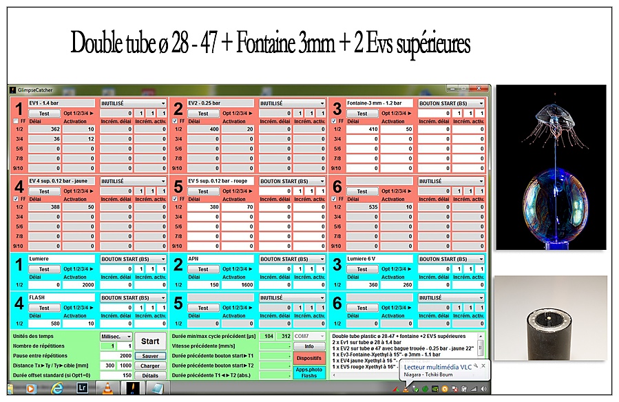

    Bonjour à tous.
    Faire des milliers de photos d'essais divers c'est bien, se rappeler des données techniques et pouvoir les reproduire c'est bien aussi.
    Je vous présente ma façon de faire pour y arriver et surtout m'en rappeler, ma mémoire étant ce quelle est ....
    Pendant une séance et à partir du moment où les réglages donnent un résultat concluant, j'enregistre mon script et je fais une capture d'écran
    de celui-ci, capture que j'enregistre dans un dossier. Je renomme la capture avec le même numéro que la photo qui lui correspond.
    Une fois dans LR, je transfert les photos de la carte mémoire et celle de la capture du script. Je récupère aussi les photos du setup.
    Ensuite dans PS, je fais le petit montage ci-dessous que j'enregistre dans le même dossier que la photo originale dans LR.
    J'en imprime quelques une que je mets dans mon classeur. Quand je reprends un montage, je vais chercher dans mon classeur
    le protocole qui lui correspond.
    A bientôt, cordialement.
    Daniel.
    1. Un descriptif, la capture écran du script, le résultat que ça donne et l'embout.

    Question idiote: aucune fonction permet une sorte de bracketing sans qu'on ait à faire la manipe ?

    Tu verrais la fonction bracketing comment et à quel niveau ?

    Au niveau déferlement des gouttes ...
    Tu veux dire au niveau de la répétition de la séquence ?

    Niveau varier la fréquence ....disons agir sur une variante afin d'avoir un résultat différent....d'où question idiote

    Dans ce domaine de prise de vue, il est impossible de faire 2 photos identique alors tu imagine
    bien que si tu change une variante dans ton script, le résultat change.

    Oui, c'est bien le sens de ma question, ainsi pouvoir estimer le résultat et le valider au besoin
