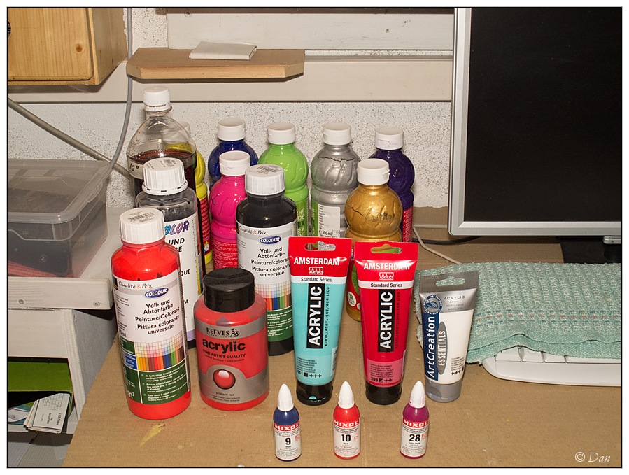

    Hello
    Voici une petite panoplie de ce que j'ai testé

    Merci pour différentes réponses ainsi que Dan60 pour la photo.
    Par contre vous ne m'avez pas spécifié si vous mettiez le colorant dans le siphon d’alimentation et dans le bac de réception?

    L'eau du bac va se colorée toute seule au fur et à mesure de l'avance de la séance.
    Une façon de colorer l'eau du bac c'est de mettre des gels de couleurs devant la tête du flash
    qui lui va de ce fait lui donner la couleur du dit gel.
