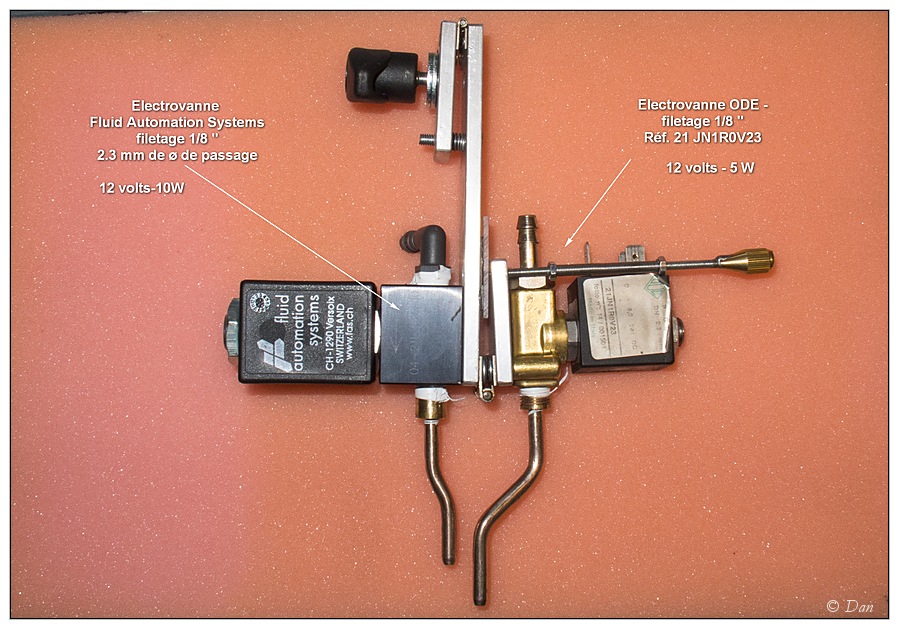

    Pour ma part, j'utilise celle-ci. Faire attention à deux choses, le voltage ( par défaut 230 V ) et au diamètre du filtage ( 3/8 ou 1/4 ) 3/8 c'est mieux.
    Ce sont des Evs Ode que l'on trouve aussi en France mais plus chère qu'en Allemagne ...
    Les raccords sont ici. Faire attention au diamètre ... 3/8 x 6 mm c'est bien.
    J'ai 12 pièces de ce modèle et je les ai toutes testé. Je dirai que sur le lot, 8 sont bonnes et 4 moins bonne.
    Il faut prendre le modèle 3/8 de pouce, elles sont plus compacte.
    J'ai aussi 4 Evs de fabrication Suisse à plus de 100.- pièces. Elles sont très performantes mais trop chère.
    Avec le recul je dirai qu'il n'est pas nécessaire d'avoir ce genre de bête de course.
    Les modèles cités dans le post de Melchiorsp ne sont pas top, la buse de sortie ne se démonte pas et donc impossible de faire des essais avec d'autres buses !
    Ne pas se faire d'illusion non plus, vouloir travailler au millième de seconde avec des Evs bon marché n'est pas très logique à mes yeux ça n'engage que moi ...

    Salut,
    Effectivement les buses de mon modèle ne se démontent pas... Mais en faisant un peu de bricolage, je pense que l'on peut arriver à quelque chose... J'ai réussi à réduire le diamètre d'une première en bricolant avec un petit bout de tuyau et une pointe de stylo!
    Donc surement moins pro que tes montages Dan, mais il est pas impossible de travailler avec.

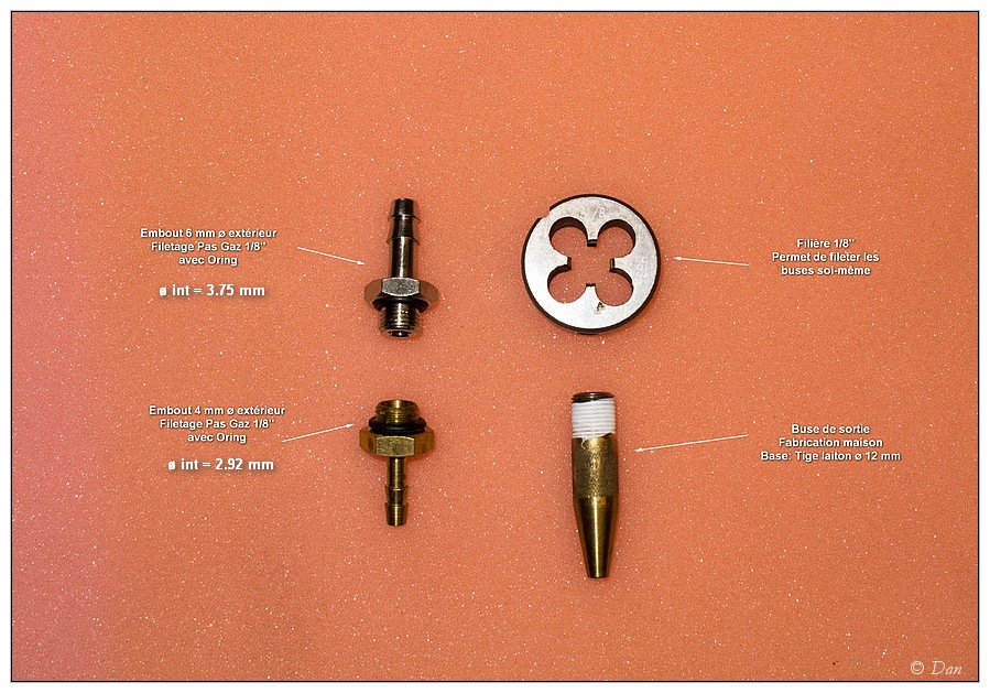

    Salut phillihp
    La seule question qui est stupide c'est celle que tu ne pose pas. Tu vois, même moi qui connait un peu tous ces filetage, j'ai réussi à me mélanger les pinceaux
    J'ai donc re-controlé les liens et c'est bon. Les Evs, c'est ok. Tu es sur la page " Elektro - Magnetventil G1/8 Zoll NC direktgesteuert V23 ".
    Choisir 12 volts et 5W en bas à droite. Tu as vu, par 50 pces elles sont moins chère
    Pour les raccords, tu es sur la page " Schlauchtülle G1/8 Zoll Aussengewinde ", choisir en bas à droite 4 ou/et 6 mm.
    Il te faut de toute façon un 6 mm pour l'entrée. Tu peux prendre un 6 et un 4 mm pour la sortie.
    Je viens d'aller mesurer, le raccord de 6 mm fait 3.75 mm de ø intérieur et celui de 4 mm fait 2.92 mm ø intérieur.

    Bonjour à tous.
    Ci-dessous, une petite présentation des deux modèles d'Evs que j'utilise. L'électrovanne à certes une grande importance. Elle doit être capable
    de générer des gouttes assez rapprochées les unes des autres et dans l'idéal la plus ronde possible. J'ai fait des milliers de photos d'essais afin
    de définir à partir de quelle durée d'ouverture elle commencent à s'ouvrir et à créer une goutte. Pour les ODE, presque toutes arrivent à s'ouvrir
    avec une impulsion de 8 ms. Ensuite, il faut définir après quel délai (avec le même temps d'ouverture) elles arrivent à former la deuxième goutte.
    Sur mes ODE, il faut en moyenne entre 27 et 35 ms.
    Si vous réglez la première goutte par exemple à 30 ms de durée d'ouverture, vous devez rallonger le délai pour produire la deuxième goutte,
    histoire de laisser le temps à l'Ev de se refermer et de s'ouvrir à nouveau. Plus ce délai entre deux gouttes est long et plus la distance en les
    gouttes est longue et pose problème pour générer les hautes colonnes.
    D'autres critères entrent en ligne de compte.
    Si vous avez un siphon de mariotte, la goutte n'a aucune vélocité, elle ne fait que tomber sans vélocité, ça prend du temps et il
    faut laisser à l'Ev le temps de travailler avec cette goutte "lente".
    Si vous avez 100 gr de pression dans le réservoir, la goutte est très véloce voir trop selon sa viscosité et du coup, l'Ev doit être
    réglée plus rapide.

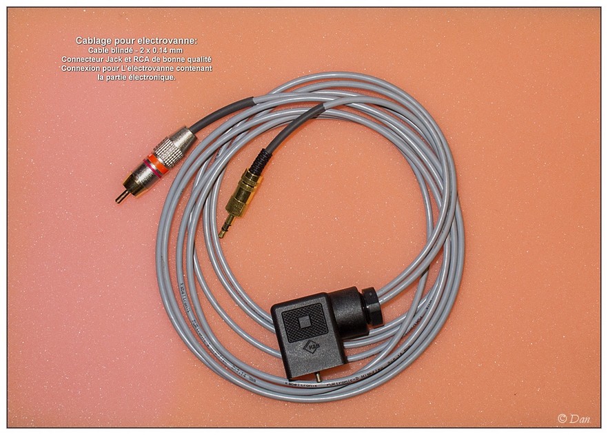

    La source de courant est importante aussi. Si vous alimentez vos Evs avec une alim qui n'est pas assez puissante style 1 Amp, vous
    imaginez bien que ce n'est pas top. Il faut une alim qui soit largement supérieure à ce que consomme les Evs.
    Si vous câblez vos Evs avec un câble inapproprié style câble de haut parleur à grosse section, c'est pas top non plus, trop de perte.
    Préférez un câble blindé à petite section en prenant soin des contacts.
    Il y a encore bien d'autres facteurs entre autres l'automate lui même mais je vais m'arrêter là pour aujourd'hui.
    Bons essais.
    Daniel.
    1.A gauche une Ev FluidAutomationSystems à plus de 100.- et à droite une ODE. La construction n'est pas la même ...

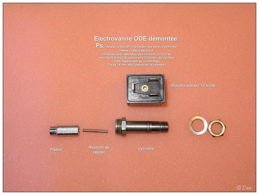

    2. Une ODE facile à démontée.
    • EXIF: Canon ( PowerShot G12) | 9.8mm | 1/60s | f/6.3 | ISO 200
    3. Le petit nécessaire du parfais dropiste :-)
    • EXIF: Canon ( PowerShot G12) | 12.1mm | 1/60s | f/6.3 | ISO 200
    4. Câble blindé avec fil 2x 0.14, fiches de bonne qualité et câble d'alimentation 12 volts de l'Ev court
    • EXIF: Canon ( PowerShot G12) | 10.8mm | 1/60s | f/6.3 | ISO 200

    Concernant les EVs de mon message, quelqu'un à déjà essayé de les démonter? Parce que je n'arrive pas a dévisser le bouchon en inox qui est vissé dans le corps en bronze... avec une scie j'ai fait une entaille pour mettre un tournevis, mais rien n'y fait, j'arrive juste à déformer la partie en inox...
    Une idée?

    Pour ton problème de démontage. C'est pas un pas à l'envers. Je précise que je suis nul en méca donc si c'est idiot, je te prie de m'excuser.

    Les raccords sont ici. Prendre des raccords 6 mm pour l'entrée et éventuellement des 4 mm pour la sortie. Ps. ces diamètres sont
    les dimensions extérieurs ! On les trouve aussi ici
