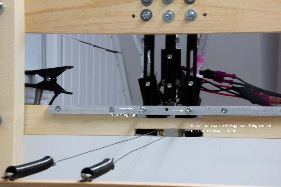

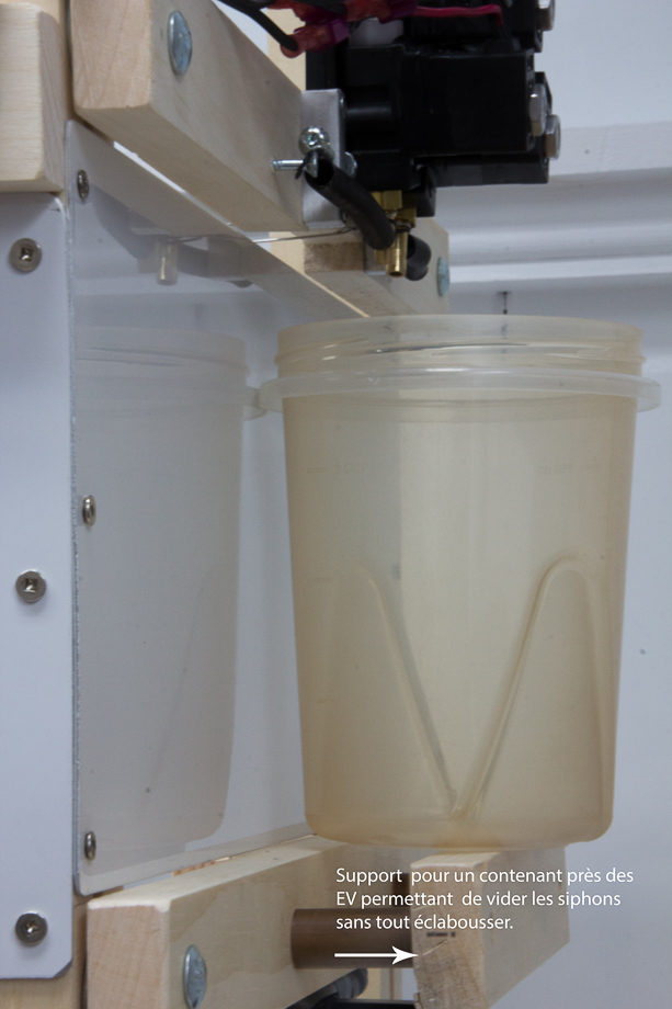

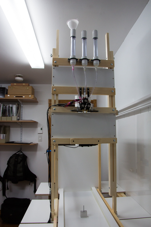

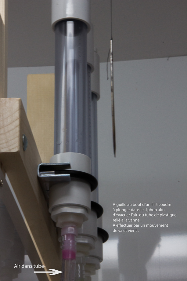

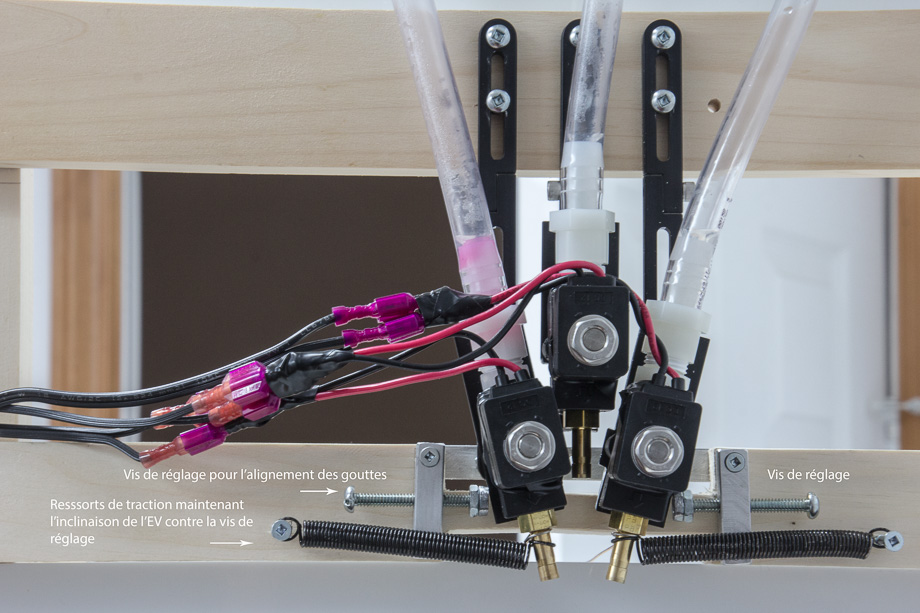

    Le temps exécrable du mois d’avril au Québec m’a permis de bricoler et de finaliser mon montage pour les gouttes. Ce montage reste encore à améliorer. Vos suggestions seront les bienvenues.

    très belle installation, bon amusement.

    Beau travail. J'aime bien ton système de réglage des EV.
    Tes EV sont a quelle hauteur.
    Bruno

    Bonjour Bruno,
    Du bord des buses des EV à la surface du liquide (eau) du bac de réception, 68 cm.
    Merci pour le commentaire. Cordialement.

    Ton montage me plait beaucoup et il est plein de bonnes idées, bravo.
    Y a plus qu'a ...

    Belle installation, bien le p'tit support pour la vidange.

    Je partage les avis des autres waterdropiens: Très beau montage!
    Ton système de réglages des EVs semble très intéressants? Le réglage est-il vraiment aussi facile que ça en à l'air?

    Bonjour Melchior,
    Pour les premiers ajustements, on cherche un peu, mais par la suite, c’est assez efficace.
    Une quinzaine de photos pour vérifier l’alignement de trois EV.
    Inconvénient de mon système; seules les deux EV extérieures (inclinées) sont ajustables. Je prends donc comme élément de départ l’EV centrale.
    Cordialement
