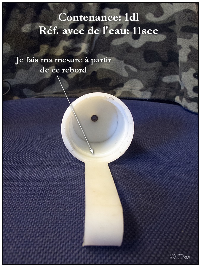

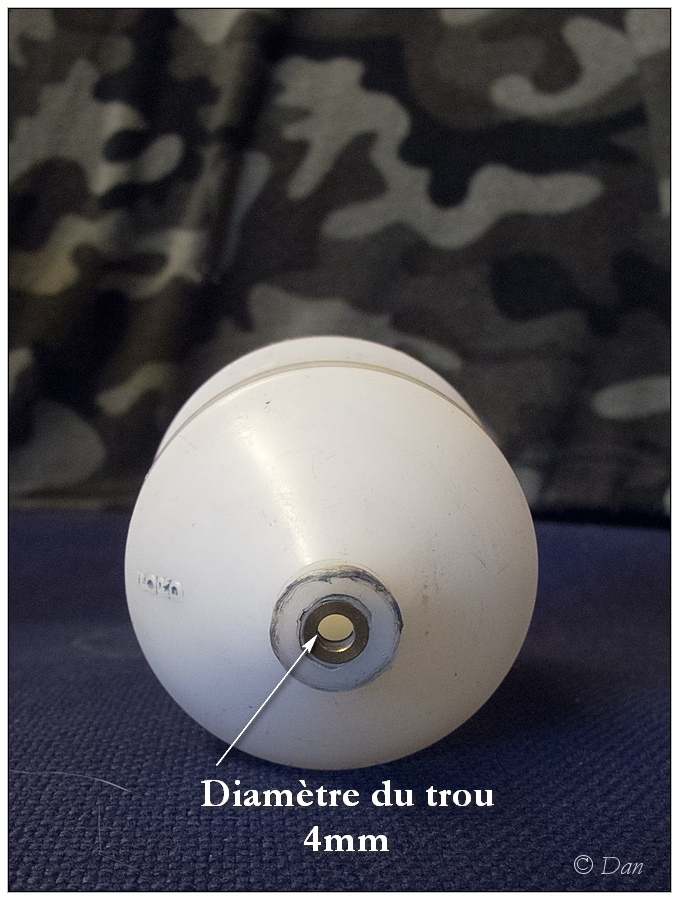

    Bonjour à tous.
    J'ai retrouvé 2 photos que j'avais préparé comme explicatif concernant le viscosimètre.
    Pour ma part, je l'utilise simplement comme je le fais en carrosserie. Je tiens le viscosimètre
    dans une main, avec un doigt je bouche le trou de sortie, je le remplie jusqu'au rebord inférieur et,
    tout en écoutant la pendule qui est au mur, je commence à compter et je retire mon doigt afin que
    le mélange commence à s'écouler. Au moment où plus rien ne coule, ça me donne la viscosité de mon
    mélange en seconde.
    En référence, 1 dl d'eau, ce qui est sa contenance, mets 11 secondes pour se vider.
    Ça peut paraître simpliste mais c'est largement assez précis pour mesurer les mélanges que je
    prépare.
    Cela me permets aussi de reprendre un script et de reproduire assez vite le même résultat que la
    séance d'avant.
    Cordialement
    Daniel
