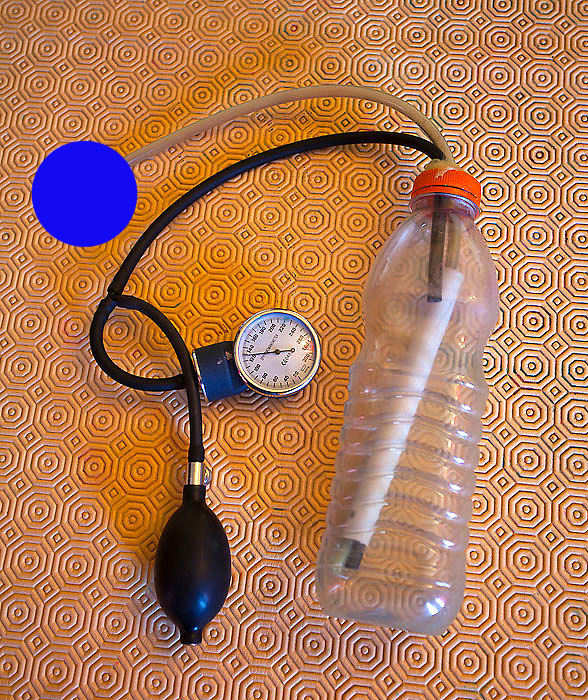

    Faute de réussir par le haut, option par le bas !! En papotant et pianotant sur internet, j’ai lu et vu que des bricoleurs fabriquaient ce qu’ils appellent dans leur jargon : une fontaine !! Je ne suis pas bricoleur pour un sou, mais j’ai la chance d’avoir un copain qui maitrise éléctronique et bricolage.. (le même qui m’a fabriqué ma machine à waterdrop) Après lui avoir expliqué mon souhait, en deux coups de cuillère à pot, il m’en a fabriqué une… !!
    La colonne est lâchée par une électrovanne comme celles du haut. Sauf que le liquide devant aller du bas vers le haut, il faudra donner de la pression pour faire monter ce liquide.. (hauteur et importantce de la colonne en fonction des règlages que vous ferez via le logiciel Droplet bien sur)
    Sur la photo ci jointe vous voyez donc le résultat
    - un récipent style bouteille de jus de fruit,
    - deux tuyaux collés pour l’étancheité avec un entrée pour y mettre de l’air qui fera pression, - une sortie qui sera raccordée à l’électrovanne (la pistille bleue représente l’électrovanne)
    Voila, vous savez tout. Reste à préciser une fois encore que je vous donne ma façon de procéder et ce n’est en aucun cas la seule et unique.. Chacun a ses trucs et astuces… J

    Pour la réalisation d'une fontaine, que faut-il utiliser comme matériaux à partir de la sortie de l'électrovanne?
    Un tuyau courbé je suppose, mais souple, rigide et de quel diamètre?
    merci
    Citation Envoyé par Danb Voir le message
    merci
    Une fois fixé l'électrovanne (à la place de la pastille bleue de la photo), je rajoute une morceau de tuyau et je termine par un simple gonfleur de ballon (ou quelque chose du même genre) qui va créer un jet assez étroit et pouvant monter assez haut... Pour parfaire le tout, je perce une boite en plastique et j'insere ma sortie d'éléctrovanne...

    J'ai trouvé une pompe, mais ou puis-je trouver un manomètre par pas de 10 Gr comme le tien?
    Je suis toujours dans mes préparations, je continue donc mes questions
    Compten tenu que c'est pour un tel usage non médical, j'ai évité d'aller dans un magasin de parapharma où les prix sont très élevés... J'ai trouvé ça sur le site que l'on ne peut pas citer où il y a des ventes aux enchères... :-).. Je crois que le prix est de 10 euros et ça vient de Chine....

    Un mini pistolet à peinture ne pourrait il pas faire l'affaire ?
