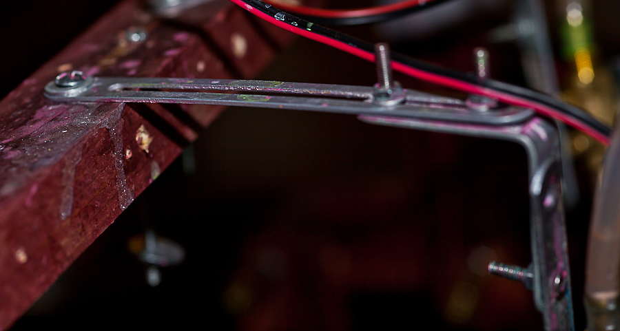

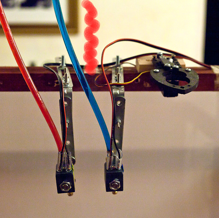

    Salut à vous, concernant la fixation des éléctrovannes, c'est parfois un casse tête pour règler leur position... N'étant pas du tout bricoleur, j'ai du faire preuve de logique sans une grande dextérité.. :-) En quelques photos je vous montre mon montage.. Il ne s'agit pas du montage idéal, mais de mon montage.. Il est fait pour permettre à mes EV de pourvoir être réglées d'arrière en avant, de droite à gauche et de façon oblique... Ce n'est pas très beau, mais c'est assez efficace et c'est ce qui à mon avis est le plus important.. A vous d'améliorer et de perfectionner ce système qui est à la portée de tous.....
    une réglette fixee à même le bati qui permettra un déplacement de l'EV de droite à gauche...

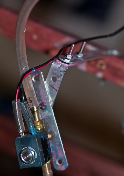

    Sur la réglette, une petite équerre (pour étagère) qui pourra se déplacer d'arrière en avant...

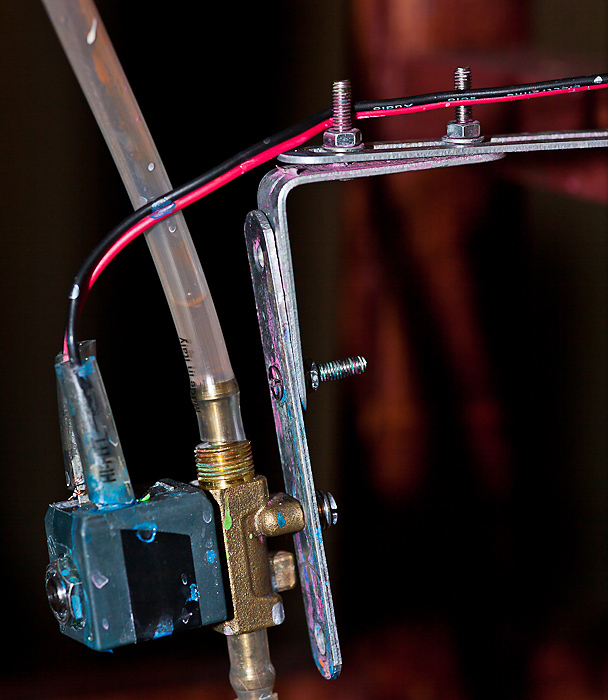

    Au bout de cette équerre, une patte sur laquelle sera fixée l'EV.. qui pourra la faire déplacer (eventuellement) de façon oblique...

    Tous les éléments sont fixés par vis ou écrous et sont donc manipulables et réglables à volonté...... Pas beau, mais ça fonctionne... :-)

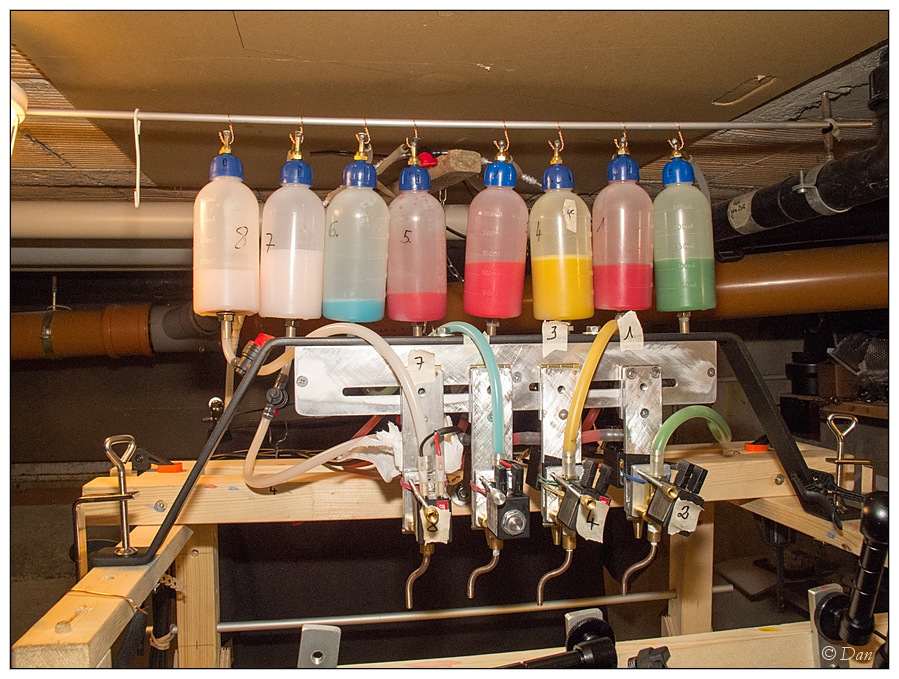

    Dernière image : une vue d'ensemble...

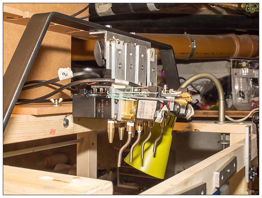

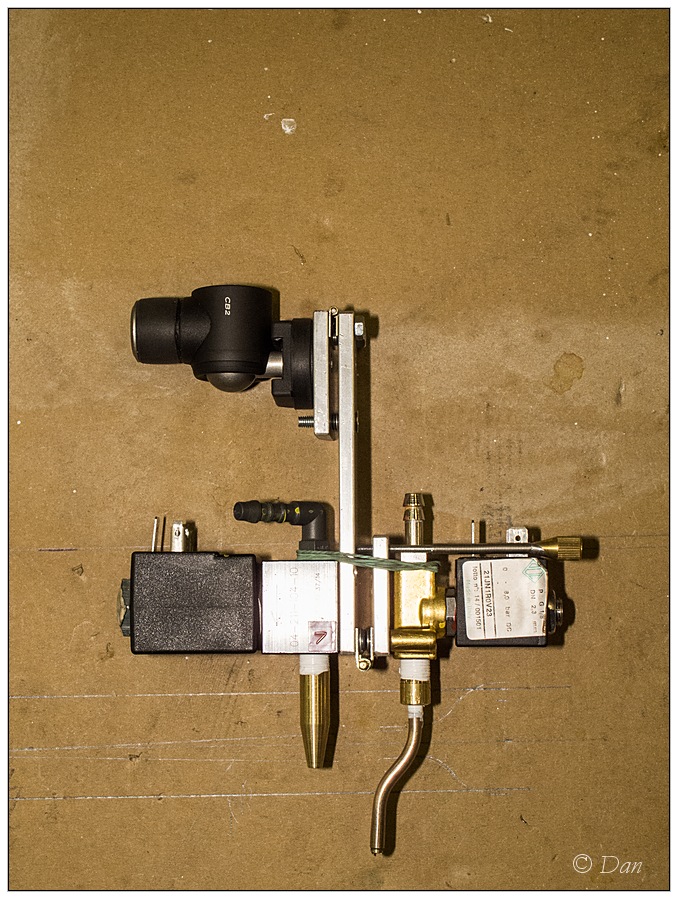

    Le tien me plait bien mais, car il y a toujours un mais ... je pense que tes fixations sont trop
    branlantes.
    J'ai remarqué après de nombreux essais qu'il est important que les Evs soit fixées avec une certaine
    rigidité ce qui augmente la précision et la répétabilité lors d'une séance.
    De plus, les réglages de leur position doit être le plus précis et le plus pratique possible.
    Il y a la solution avec des rotules, j'ai essayé et j'ai abandonné. Le pire, se sont les rotules bon marché
    a cause de leur système de friction qui n'est pas assez fluide je dirai ...
    J'ai fait tout un tas de supports et les derniers en date ressemblent à ça:
    1. Celle-ci avec une rotule
    • EXIF: Canon ( PowerShot G12) | 13.8mm | 1/60s | f/5 | ISO 400
    2. Ici, sans les rotules, c'est beaucoup plus précis et manipulable surtout avec ce nombre d'Evs.
    • EXIF: Canon ( PowerShot G12) | 10.8mm | 1/60s | f/5 | ISO 400
    3. Ici, avec les réservoirs en place.
    • EXIF: Canon ( PowerShot G12) | 6.1mm | 1/60s | f/5 | ISO 400

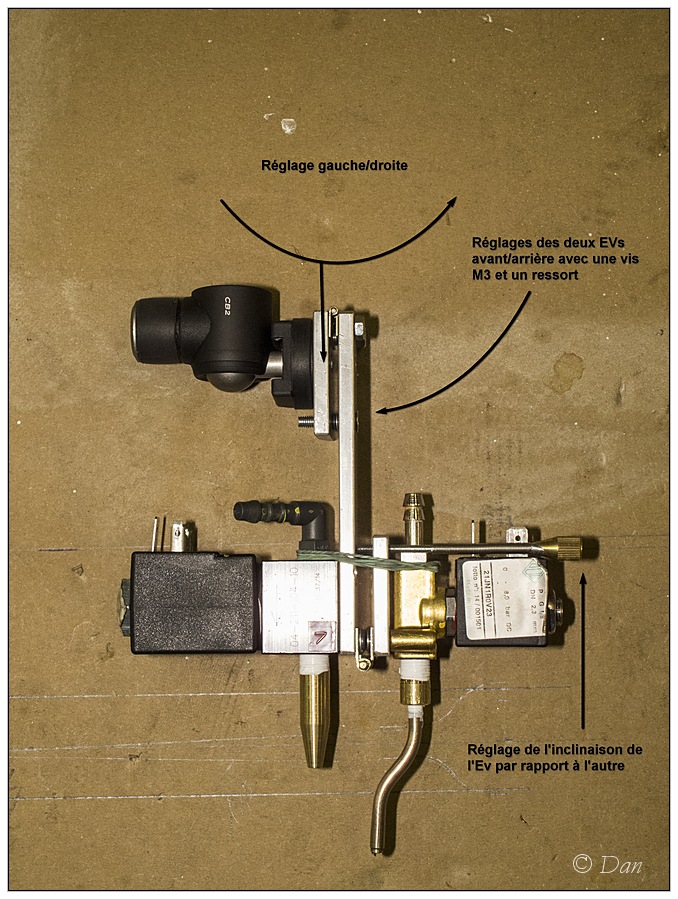

    Tu as tout a fait raison Daniel.. mes EV sont bien manipulables dans tous les sens, mais hélas le montage quelque peu branlant ,n'est pas fiable dans la durée.. (meme d'une seule séance).. Il faut dire aussi que mes siphons de mariotte ne font plus a present qu'office de reservoirs... :-(
    En revanche, sur ton montage on voit que tes EV peuvent etre deplacées individuellement latéralement et de façon oblique. Peux tu aussi les déplacer d'arriere en avant ??
    A moins que tu n'en es pas besoin ... Perso hélas c'est une autre histoire..

    Pour te répondre Jean-François:
    4.
