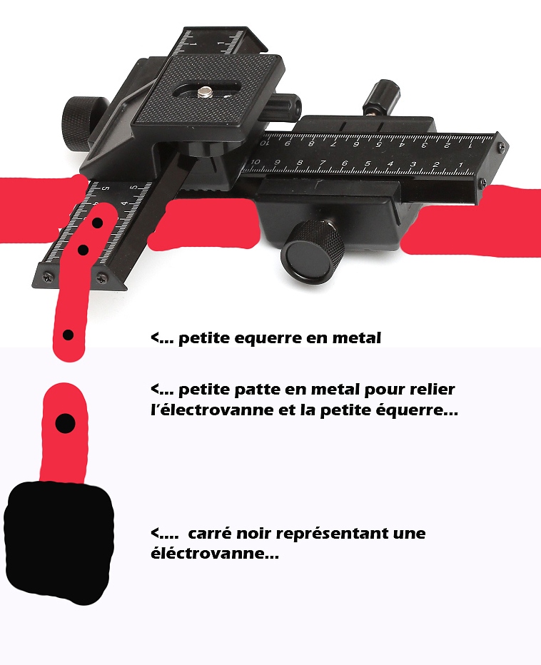

    La photo i desous vous fera comprendre ce moyen... Un rail micrometrique pour photo macro... Certes ils m'ont couté 29 euros piece, mais a prèsent je vais pouvoir "respirer" !! :-)
    En fait, j'en avais un depuis longtemps que j'avais acheté pour je ne sais quelle raison.. Je l'ai monté sur une EV et le resulat est extra !! J'en ai donc commandé deux autres... Certes.. Je dis bien certes ca demande une depense pas forcement tres exaltante, mais je commencais à véritablement perdre patience...
    Donc la photo ci dessous vous montre ce rail (il en existe certainement des plus sympas ou mons chers, perso celui ci me convient très bien) je l'ai fixé sur le tasseau où était posé mon Ev.. Sous le rail il y a un pas de vis pour le fixer à la base sur un trèpieds donc il est enfantin de le fixer... A l'aide d'une petite équerre en metal et d'une patte je fixe solidement mon EV.. Elle peut donc bouger sans aucun tremblement : en avant, en arriere et de facon oblique grace à la patte en métal.. De plus, sur le rail pour les deux sens de déplacement, il existe une molette pour bloquer les reglagles que l'on peut faire au 1/10 eme de mm...

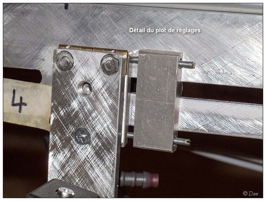

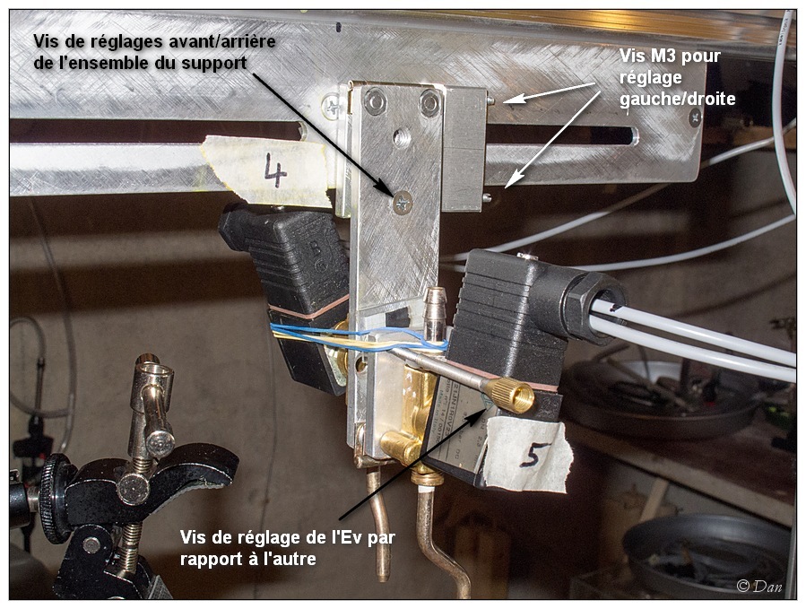

    Le fil est intéressant et je me permets de mettre ici mes derniers support avec le détail pour le réglage gauche/droite.
    J'en ai 4 et leur compacité permets d'avoir 8 Evs avec un entraxe minimum de 6 cm entre elles.
    On trouve les matériaux facilement dans les Do It. En fait, il n'y a qu'un plat en alu de 3 cm de large plus deux
    petites charnières.
    A vos caisse à outils ...

    j'avais déjà vu ton montage sur le forum de Patrice, à l'époque j'avais pas compris et j'avais laissé tombé.... je voudrai refaire du waterdrop et c'est tjs la galère pour ces réglages... Et désolé, je ne comprends pas tjs ton montage... est-ce que tu as deux EV par plat? A quoi sert la charnière? Réglage gauche/droite? Quelle st la partie mobile et la partie fixée au châssis?
    J'espère ne pas t'embêter avec mes questions.... je n'ai pas la possibilité d'utiliser des rails micrométriques comme l'ami corse par manque de place.
    Merci d'avance si tu peux m'éclairer.

    Salut jmpo
    - Sur un support, il y a deux Evs.
    - les deux charnières servent à modifier l'inclinaison avant/arrière quand tu es en face.
    - le taquet avec les deux vis sert à régler l'inclinaison gauche/droite de tout le support
    - ce qui est fixe c'est le rail rainuré, tout le reste du support d'Ev est mobile.
    Bonne journée
    Daniel
