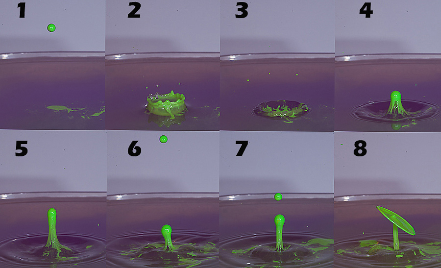

    Pour expliquer quelque chose, des images sont souvent plus efficaces… En huit photos, je vais vous « décortiquer » comment shooter une collision… Pour le cas présent, je n’ai pas cherché à rendre la série esthétique… J Le réglage des chutes des gouttes et le départ du flash et de mon APN sont bien sur gérés avec le logiciel Droplet… Il est important de préciser que les changement pour retarder ou avancer un flash ou la chute d’une goutte se fait en millième de seconde… (pour mon exemple, c’est mon flash et les gouttes que je vais retarder ou avancer et je le ferai de 20/1000 en 20/1000)
    • EXIF: Canon ( EOS 5D Mark II) | 105mm | 1s | f/16 | ISO 200
    Image 1 : en début de séance, pour créer une collision, il me faut donc utiliser deux gouttes. Dans un premier temps on gére la première pour former la colonne… je fais la photo de cette première goutte, en train de chuter. Parfois, ça prend quelques minutes pour la capturer dans l’image… Plusieurs essais sont à faire en phase d’apprentissage…
    Image 2 : à la vue de la position de la goutte dans l’image 1, je retarde donc mon flash pour que la goutte soit photographiée plus tard… Dans cette image 2, on voit la goutte qui est rentrée en contact avec le récipient d’eau…Pour former une colonne il faut donc que la photo se fasse plus tard (en retardant mon flash)
    Image 3 : la photo a été retardée, mais pas assez car le « splas »h est terminé, mais nous sommes sur cette image dans la formation d’un cratère… Il me faut donc retarder encore le flash…
    Image 4 : le cratère est enfin refermé et la colonne se forme… Elle n’est pas assez haute et il faut donc retarder une nouvelle fois le flash…
    Image 5 : la colonne est plus haute et je sais par habitude qu’elle a sa hauteur maximale. Pour le vérifier très simple : faire une photo avec quelques millièmes de secondes plus tard. Vous verrez que la colonne sera moins haute…
    Image 6 : je m’occupe à présent de la deuxième goutte et bien sur, je ne touche plus aux réglages de la première.. Sur cette nouvelle photo, je vois que ma deuxième goutte est trop haute. Je ne dois pas toucher au flash car les réglages de ma colonne changeraient.. Je vais donc avancer la chute de la goutte 2.
    Image 7 : la goutte 2 est plus proche, mais pas assez pour créer la collision.. J’avance donc encore sa chute.
    Image 8 : Collision ok !! Bon, comme vous le voyez ce n’est pas la photo du siècle… Mais croyez moi, lorsqu’il s’agit de la premiere collision, souvent elle s’accompagne d’un cri de joie… J

    Merci pour ces différentes étapes très instructives.
    Je compte commencer peut-être ce week-end, ces infos vont donc m'être utiles.
    Par contre c'est du simple colorant alimentaire pour avoir cette couleur verte ou alors il y a des variantes.

    Salut, dans cette srrie, ce n'etait pas du colorant alimentaire mais de la peinture.. En fin de compte, lorsque mes flashs sont placés devant la collision j'utilise de la peinture et lorsque mes flashs sont placés derriere la collision, j'utilise du colorant alimentaire qui rend la collision translucide....

    C'est quelle genre de peinture, car il n'y a pas de souci que l’électrovanne se bouche?
    C'est de la gouache pour ecolier. je fais une melange un tiers gouache et deux tiers eau.. je rajoute aussi un eu de xanthane.. Pour ne pas que mes Ev souffrent, après une seance je les fais fonctionner avec de l'eau tiede et moins souvent avec du vinaigre blanc pour enlever les depots de calcaire...
