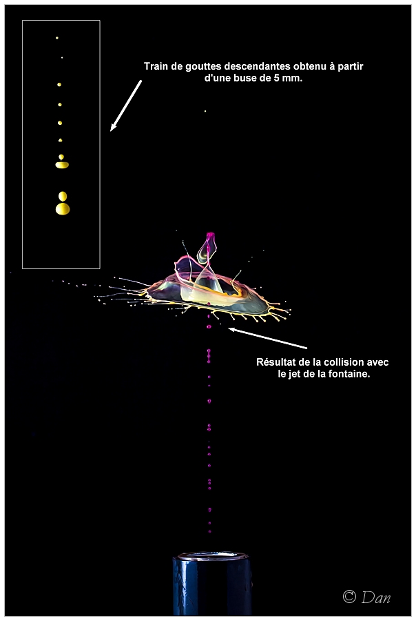

    Le week-end passé, j'ai essayé une nouvelle buse.
    J'ai en effet installé à la sortie de l'Ev une buse de 5 mm de ø intérieur et d'environ 6 cm de longueur.
    Le liquide était à environ 13 secondes au viscosimètre. Je suis parti d'un temps d'ouverture assez court de l'ordre
    de 15 Ms jusqu'à 65 Ms histoire de voir ce que cela pouvait provoquer. L'idée étant d'avoir de grosses collisions.
    Résultat, ça fonctionne bien !
    Le montage photo ci-dessous vous montre sur la gauche, le train de gouttes qui descend et au centre, la collision
    avec le jet de la fontaine.
    Voilà, essayez donc.
    Cordialement
    Daniel
