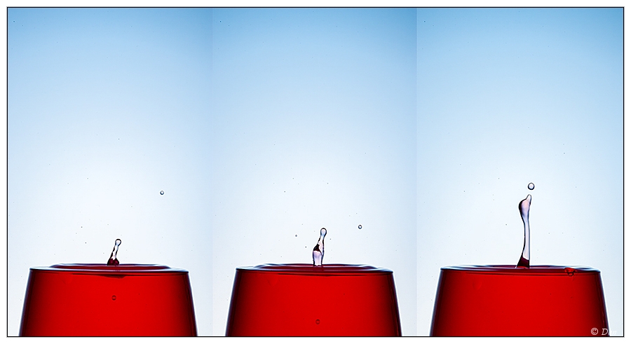

    1.Les gouttes avant l'impact avec la surface, bien alignées et bien au centre du verre.

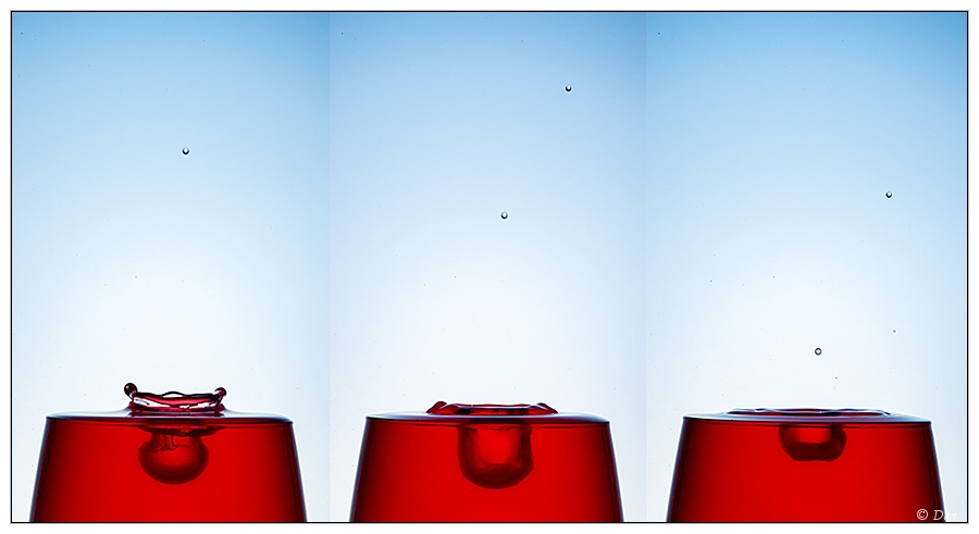

    2.Le cratère se forme.
    • EXIF: Canon ( PowerShot G12) | 18.1mm | 1/60s | f/6.3 | ISO 200
    3.Elles commencent à remonter.

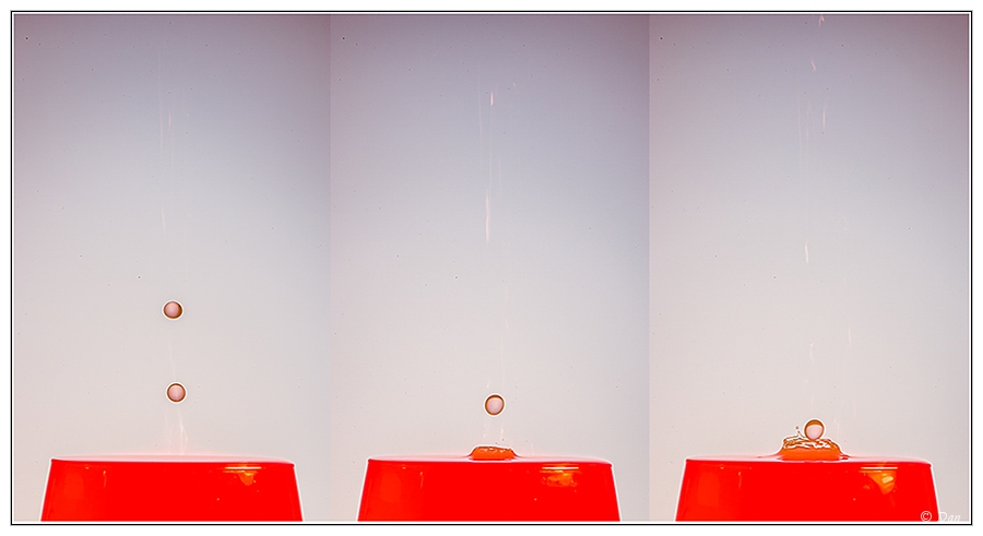

    4.C'était un mauvais jour, elles ne voulaient absolument pas remonter à la verticale. :-)
