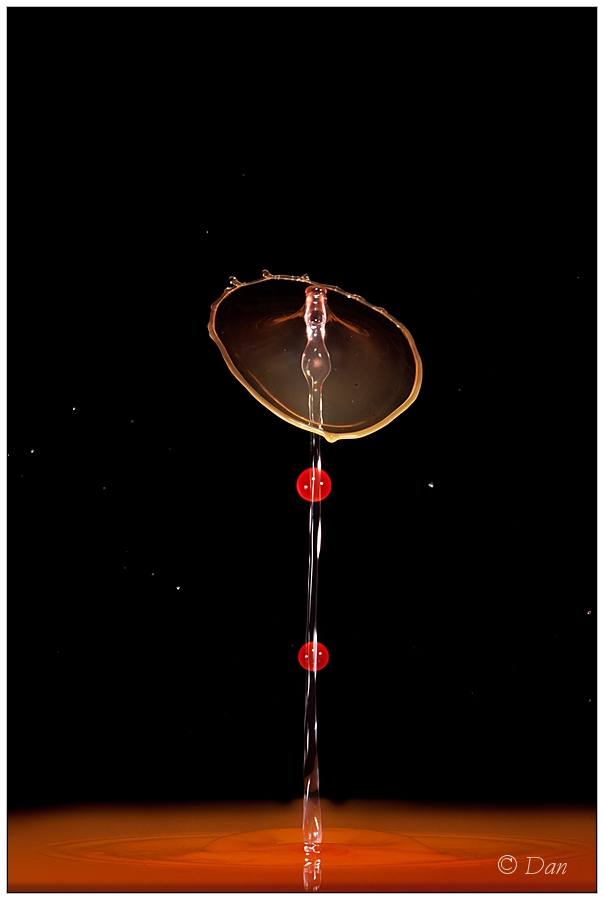

    J'ai découvert une petite astuce qui m'a rendu service.Cela permet d'être sûr de l'alignement
    des gouttes descendantes par rapport à la colonne montante.
    J'ai l'habitude dans mes scripts de mettre deux lignes de commande pour le flash. J'active la première ligne juste avant
    que les gouttes descendantes ne touchent la surface pour régler la distance entre elles afin de générer une haute colonne. Ensuite je la désactive pour activer
    la seconde ligne du script qui me donne la hauteur de la colonne générée.
    Je me suis aperçu qu'en laissant les deux lignes du script actives, il y a bien sûr deux coups de flash et du coup, ça me donne aussi l'emplacement
    des gouttes descendantes par rapport à la colonne montante sur la même photo. En inclinant l'électrovanne à gauche où à droite, ça déplace d'autant
    la colonne montante. Je joue sur les iso afin que la photo ne soit pas trop surexposée du fait de la double exposition.
    Bon réglages ...
    Cordialement
    Daniel
    1. Ici, on voit que les gouttes descendantes ne sont pas alignées par rapport à la colonne.
    • EXIF: Canon ( EOS-1D Mark II N) | 100mm | 1.5s | f/20 | ISO 100

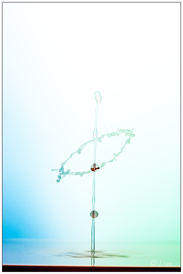

    2. En déplaçant l'Ev, la colonne se déplace.

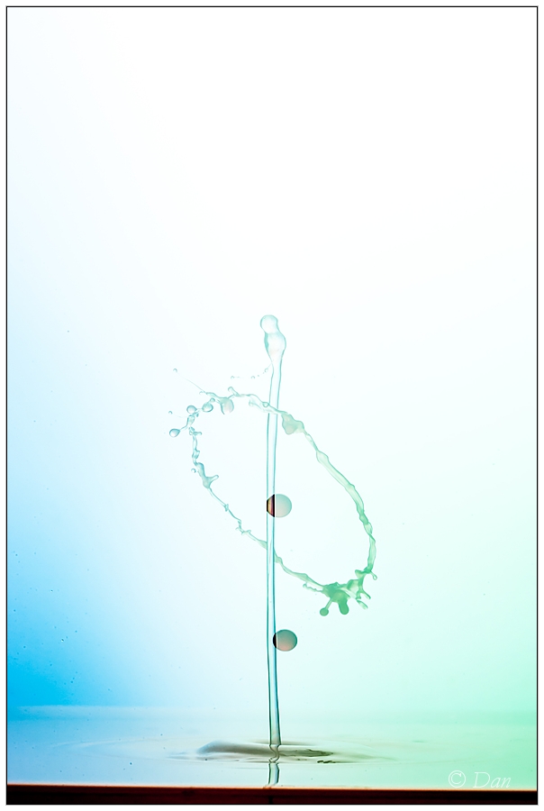

    3. Ici, c'est bon. On remarque aussi que le chapeau produit par la troisième goutte penche en avant.
    Ça donne aussi une indication sur la position de l'Ev qui génère cette goutte, en l’occurrence un poil trop en avant.
    • EXIF: Canon ( EOS-1D Mark II N) | 100mm | 1.3s | f/20 | ISO 400
    C'est clair net et limpide.. Vivement que je bloque bien mes EV pour avoir plus de fiabilité... (je vais les positionner sur une plaque de plexi) Je ne sais pas ce que tu en pense, mais je trouve bien plus jolie une haute colonne faite avec deux gouttes plutot qu'avec une fontaine... Me le confirme tu, ou c'est juste en fonction de la fontaine que l'on fabrique ??
    En revanche pour une haute colonne avec deux gouttes à partir de deux EV, si il y a une EV bien droite et une légerement oblique, la deuxième goutte rapprochée doit etre celle de l EV droite pour que la colonne le soit aussi.. Dans le cas inverse la colonne va pencher du coté où l'Ev est placée..
    Je sais que tu le sais, mais je le precise pour nos amis débutants...

    Salut Jean-François
    C'est clair qu'une colonne générée avec deux gouttes rapprochées est plus jolie surtout quand on garde
    la surface avec l'ondé sur la photo. Par contre c'est plus difficile à maitriser que des collisions avec une
    fontaine.
    A bientôt
    Cordialement
    Daniel
