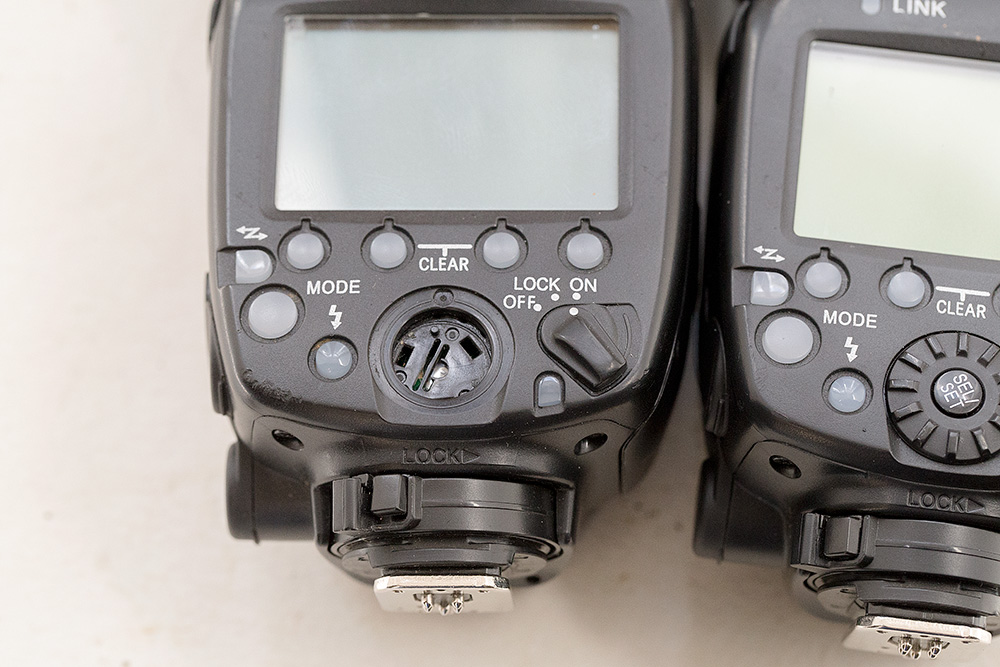

    Hello,
    je viens de finir une grosse saison de reportages avec 2 flashs YN600EX, je ne les utilise quasiment qu'en TTL mais de façon très intense ; bref ils ont souffert
    Ils font le 1/6 du prix de l'équivalent Canon et il y a bien une raison : la différence de qualité de construction. J'ai déjà fait une saison avec le Canon 430 EXII et RAS.
    Tous les caoutchouc qui servent de clapet aux prises s'en vont, ça ne tient pas assez et surtout le caoutchouc qui est placé au niveau du sabot je le retrouve dans le fond du sac presque à chaque fois que je met le flash dedans.
    Pareil pour le récepteur YN-E3-RT ou j'ai même perdu la fenètre translucide rouge ; la trappe du compartiment des piles à du jeu et des bouts de plastiques sont tombés, dont certains se baladent à l'intérieur.
    Il y a un gros jeu au niveau du sabot, le flash n'est pas bien fixé sur l'APN (même en serrant bien le loquet lock) et ça na pas loupé ce we un des 2 flash est tombé et maintenant, quelle que soit le mode et/ou réglages toutes mes photos sont cramées.
    Est-ce réparable facilement par un bricolo comme moi ?
    Sinon je récupère le bouton/molette pour remplacer celui qui est parti sur l'autre flash, ça me fera un flash de sauvé de cet saison.
    Bref, pour moi ce n'est pas cher mais en usage intense (on a besoin régulièrement de monter/enlever/le glisser dans le sac/le retirer) c'est du matériel jetable.
    Alexis
