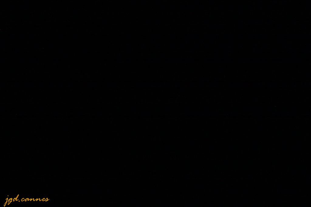

    si ca peut aider le résultat export Lightroom
    [IMG]
    • EXIF: Canon ( EOS 5D Mark IV) | expo a fond | 65mm | 30s | f/16 | ISO 100
    [/IMG]
    ce que l'on voit dans Lightroom
    ===> http://jgd.cannes.free.fr/2019-eos/expo%20%2B5.jpg

    Merci, jgd !
    On voit bien un peu des "bandes" quand même... Mais pas cette bande d'une autre couleur qui saute aux yeux sur mes photos...
