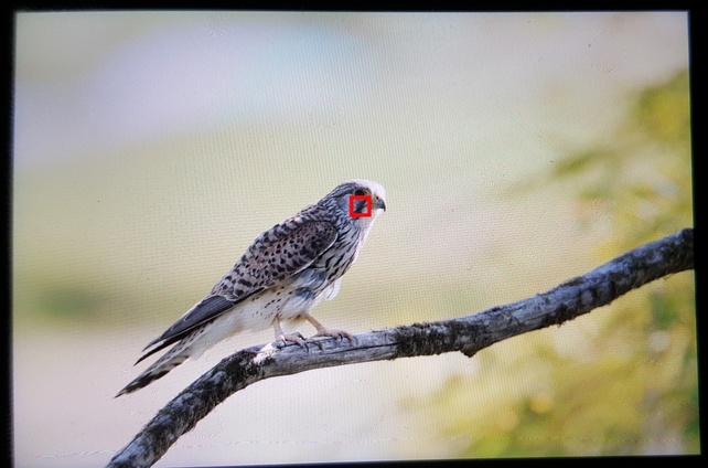

    PS3) Ouch pourquoi j'ai l'impression d'aller dix fois plus vite avec mon collimateur unique et méthode classique de recomposition? Peux-être l'habitude? Pourquoi laisser à un vague programme le choix du point précis du visage ou de l'oeil du sujet (situé sur le coté) que l'on veux avoir net? Je verrouille l'oeil, je pivote et clic! J'ai un amis photographe qui déplace en effet les curseurs avec son pouce sans bouger la cadrage mais on a vérifié: Nous allons aussi vite (et je prétend même aller plus vite que lui lol!) Comme tu dis: Le bonheur comme on veut!
    March 2005
    Corbeil-Essonnes (91)
    15 892
    R3 et 1DX Mark III
    De 16mm à 600mm
    Réponse sur la question PS3 :
    Le faite de déplacer un collimateur n'empêche pas d'en garder un seul pour permettre la précision de ce qu'on vise, c'est donc pas un choix de précision.
    Par contre le recadrage est quelque chose qu'on peut faire lorsque le sujet n'est pas en mouvement, entre le moment de la visée, la mémo de la position, il ne faut pas qu'il ait changé sa position et la distance photographe - sujet ... Si on procède ici à un recadrage on risque fort d'obtenir un flou de mise au point.
    Le recadrage reste une opération très rapide, mais elle reste une manipulation possible sur sujet statique. Elle peut donc continuer d'exister mais il faut remplacer la méthode lorsque le sujet est mobile, et là on pourra opter pour le déplacement du collimateur sous peine d'obtenir que des cadrages peine pastille

    Affichage du collimateur AF (en rouge) = off ou on : Je ne vois aucune différence !?
    et pourtant elle existe ... si tu actives (attention il faut activer la fonction et shooter avec l'option, une photo faite lorsqu'elle est à OFF ne changera donc pas si tu met à ON après l'avoir shooté)
    Lorsque tu l'actives et tu shoot, lorsque tu visualise l'image, on voit quel collimateur est choisi (on le voit en rouge) sinon on ne le voit pas. Pratique de l'activer.
    A noter cependant qu'en cas d'usage du bouton AF On pour faire la map, si on reste appuyé dessus (AF toujours actif) il sera visible, si on relâche l'AF pour recadrer par exemple, là on ne le verra pas

    - Affichage collimateur ??? Non je ne vois toujours pas de difference! Mon 5D4 aurait un défaut ?
    Un exemple, sur cette photo prise de mon écran pour afficher une photo prise :
    • EXIF: samsung (SM-G928F) | 4.3mm | 1/100s | f/1.9 | ISO 64
    Tu vois le carré rouge ? c'est ça que permet cette option ... il montre le collimateur ayant servi à faire la map
    En Ai Servo pour qu'il l'affiche, il faut :
    - que l'option soit activée
    - que l'AF soit actif (si j'ai stoppé l'AF avant de shooter, il ne s'affichera pas)
    Si j'ai shooté avec l'option activée, je peux ou pas montrer le collimateur lors du visionnage (l'information est enregistré dans le fichier ce qui me permet de le montrer ou pas), par contre si j'ai shooté avec l'option désactivée, même si je l'activé après, il ne me montrera pas ce petit carré rouge (l'information n'a pas été enregistré dans le fichier, je ne peux donc pas choisir de la montrer ou pas)

    OK donc pour la "correction auto de lumière" et pour "l'affichage du collimateur" ---> Bien reçu et merci à vous deux!
