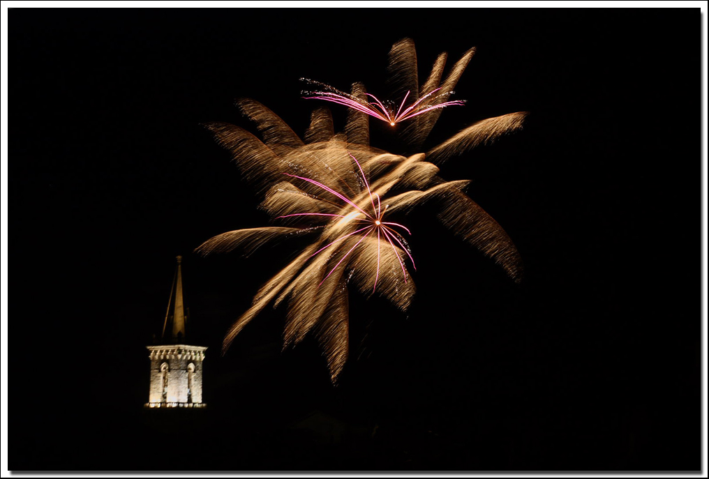

    Pour ceux que j'ai fais, je suis souvent à f8, f10. Iso 100. Je me met en Bulb et pose d'environ 2 secondes. Plus on ferme plus on rallonge le temps de pose. Cela permet d'avoir parfois plusieurs explosions. Ce n'est qu'une base, cela dépend de l'intensité lumineuse des explosions, de l'environnement si bâtiments. Plus on capture d'explosions sur une pose et plus elles sont fortes , plus il faudra réduire le temps de pose. Dès les premières prises, vérifier rapidement pour voir si on est pas trop mal.
    Ici un exemple ou je voulais aussi le clocher. Je crois me rappeler qu'ici je bouchais l'objectif avec le cache pour avoir ces 2 explosions. Pour la focale cela dépend aussi de la proxi. Ici c'était un 17/55, ce qui me permettait d'avoir le clocher. Je pense donc que le 18/55 serait approprié, si pas trop loin. Avec ces temps de poses, le pied ou posé est obligatoire.
    • EXIF: Canon ( EOS 450D) | 47mm | 3s | f/10 | ISO 100
