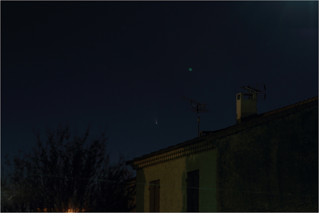

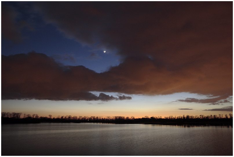

    Installé à partir de 19h j'ai attendu la comète , elle n'était pas au r.v.(contrairement au mistral) ou alors cachée derrière les petits nuages , j'ai shooté celle ci à 19h29 , je recommencerai demain ...
    • EXIF: Canon ( EOS 7D) | 55mm | 7s | f/10 | ISO 100

    mariomar > Ah oui, les petits nuages au dessous de la Lune ont du la masquer. Car vu ton champ elle était dedans, assez basse mais dedans.
    Ce n'est pas facile !
    La lumière du couché de Soleil rend la détection difficile et si l'on attend trop tard elle se retrouve dans les basses couches de l'atmosphère.
    Ce soir je ne l'ai pas vu à l’œil nu; trop difficile pour nos petits yeux en début de fenêtre, puis des nuages sont arrivés.
    Par contre je l'ai super bien vu aux jumelles, et on la voit bien sur les photographies et vidéos.
    C'est pour cela aussi que je donne la carte avec l'orientation : Il est possible de shooter à l'aveugle pour la mettre en boite.

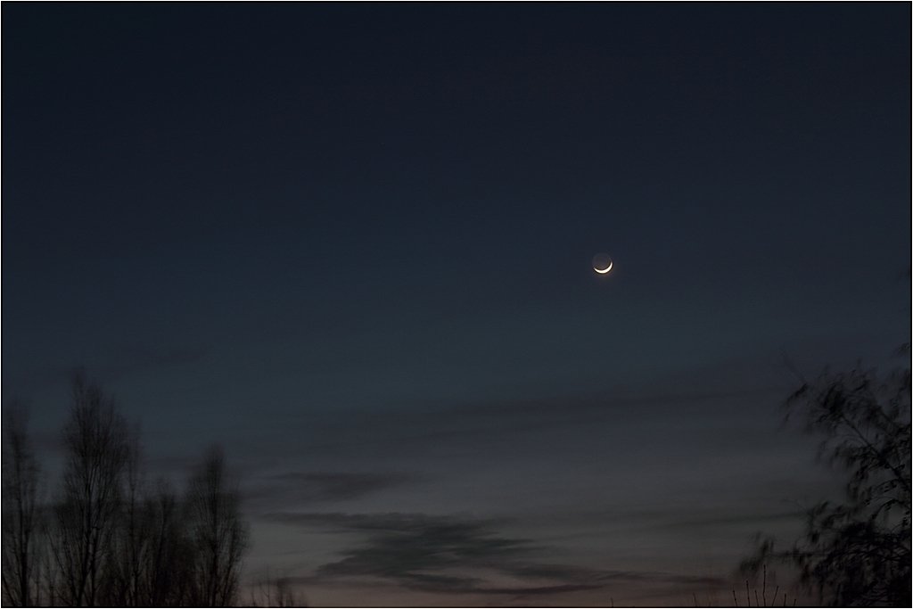

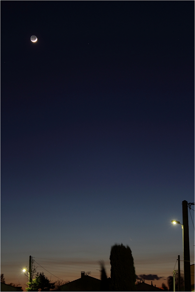

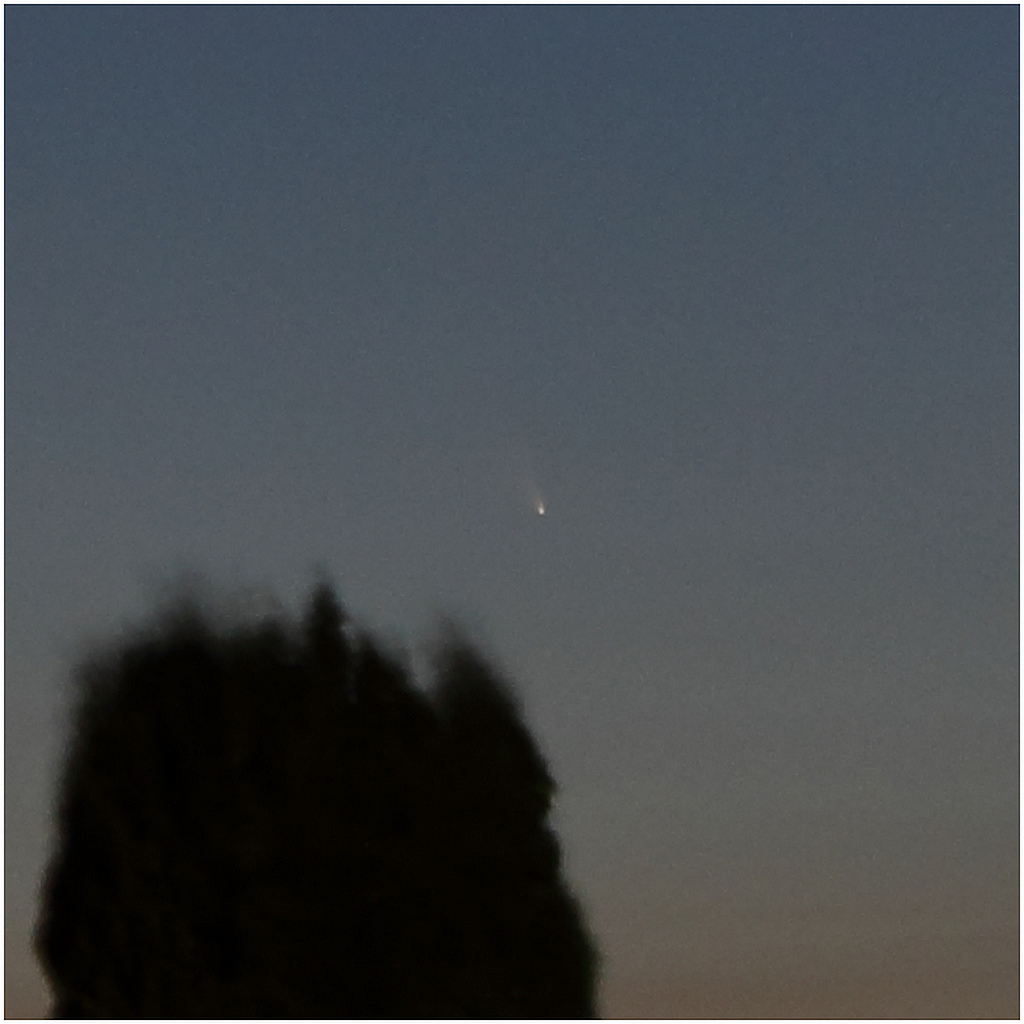

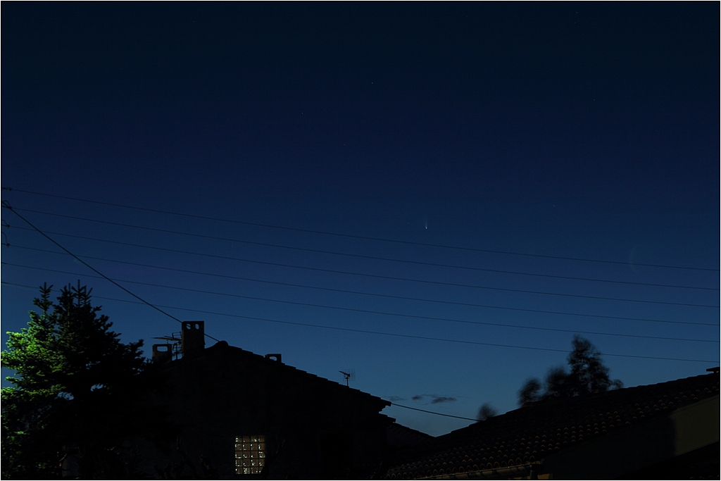

    J'ai fini par l'avoir , je me suis bien gelé avec ce mistral glacial mais j'ai été récompensé ! Elle est juste au dessus et à droite du gros cyprès . J'ai cadré sans la voir à tout hasard en suivant le schéma d'Ekaki , ce n'est qu'en visionnant sur l'ordi que j'ai eu la bonne surprise ! Pour l'heure c'était 19h40...
    J'ai essayé , tant bien que mal ,de m'abriter derrière la maison du voisin vu le vent à 100km/h , la lune est un peu surex et le paysage pas terrible mais je suis content de l'avoir eue !!! Un grand merci à Ekaki !
    • EXIF: Canon ( EOS 7D) | 53mm | 4s | f/5.6 | ISO 320

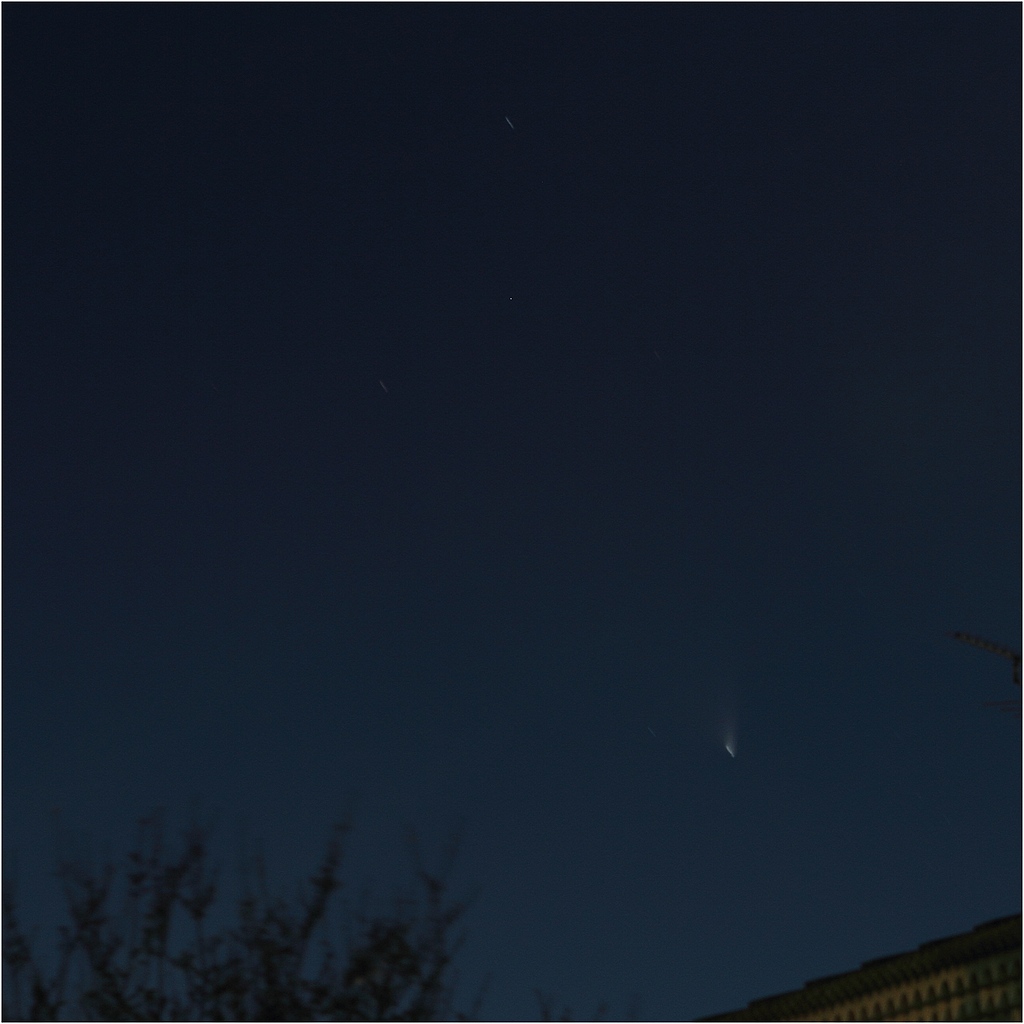

    pour ma part j'ai testé ce soir: plateau de Saclay plein Ouest 19h45 (étangs route d'Orsay), dur dur de visualiser la comète avec ce fichu temps.
    (je me permets de poster, EKAKI si cela te dérange fait le moi savoir)
    • EXIF: Canon ( EOS-1D Mark III) | 21mm | 4s | f/7.1 | ISO 800

    mariomar >
    Super ! L'exposition est bien choisie, sachant que ce n'est pas facile (très variable). En plus c'est intéressant de la placer dans un environnement humain, cela permet de donner l'échelle.
    La Lune est un peu sur-exposée coté directement éclairé par le Soleil, mais ce n'est pas grave car tu as la majorité de la surface qui est illuminée sans être saturée (lumière cendrée).
    Content que tu sois arrivé à la mettre en boite.
    lio64 >
    Magnifique paysage avec cet étang et les bois environnant. Tu tiens un bon site pour la mettre en valeur !
    Question visualisation de la comète, à vu de pif' je dirais qu'elle doit être à la limite basse du nuage, dans la zone bleue. Peut-être est-ce légèrement trop lumineux, ajouté au grand angle... C'est peut-être pour cela que tu as du mal à la trouver.
    Et tu as raison niveau météo, c'est "tendu" pour beaucoup de régions en France. C'est une vrai chasse, qui met les nerfs à rude épreuve. Ce qui apporte d'autant plus de plaisir lorsqu'on y arrive !

    • EXIF: Canon ( EOS-5D Mark II) | 43mm | 10s | f/2.8 | ISO 640
    Le cliché n'est pas de grande qualité (très vite fait, tardivement vers 20h40 HL hier soit moins de 1/4 d'heure avant son couché) et avec des conditions locales de pollution lumineuses atroces : Voyez comme les arbres sont illuminés (lampadaires à quelques mètres). Il est donc tout à fait possible de faire beaucoup mieux !
    La comète et la grosse galaxie ont été entouré sur l'image afin de les repérer plus facilement.
    Bonne chasse !

    Encore une fois shootée "au pif " en paysage urbain mais toujours la même émotion quand je la vois apparaître à l'écran !!! Je suppose que le point vert c'est un flare , j'avais un lampadaire en haut à droite , on aperçoit les rayons de lumière d'ailleurs ...
    • EXIF: Canon ( EOS 7D) | 120mm | 16s | f/6.3 | ISO 100

    @ Ekaki : sur ce crop on voit quelques traînées toutes orientées dans la même direction moins lumineuses que la comète mais aussi longues (des avions ?) J'ai aussi pensé que ça pouvait être la pause trop longue qui faisait ces effets bizarres, merci de nous donner ton avis !
    • EXIF: Canon ( EOS 7D) | 125mm | 16s | f/6.3 | ISO 100

    sympa, tu à visé juste , pour ma part je suis frustré, Jeudi ou Vendredi peut être, j'essaierai de pas rater celle de Novembre.
    c'est dommage, tu du grimper un peu en Iso, tu aurai limité la trainée.
    merci pour le partage

    mariomar >
    Tout à fait, il faut essayer de s'écarter des lampadaires qui sont assez gênant, provoquant des reflets parasites etc.
    Pour ta question sur les trainées, tu as trouver tout seul : Le temps de pose était trop long pour la focale utilisée. Pour rappelle, le temps de pose maximum _en secondes_ sans suivi est environ 600/f (f étant la focale 24x36 en millimètres). Donc là tu n'aurais pas du dépasser ~3s à 125mm sur APS-C. Le petit point fixe au centre/haut de ta deuxième photo' étant en toute vraisemblance un pixel fou (chaud).
    En même temps, tu as enregistré le mouvement apparent de la voute céleste, ce n'est pas inutile non plus : On peut remarquer que la trainée de la comète n'est pas vraiment parallèle à celles des étoiles, et aussi pas de la même longueur.

    Je découvre en même temps que vous ce que j'ai shooté aux alentours de 20h , celle ci a un temps plus court donc pas ou peu de traînées !
    • EXIF: Canon ( EOS 7D) | 75mm | 6s | f/6.3 | ISO 100
    Mario, demande à ERDF de déposer les fils durant ton shoot :-)
