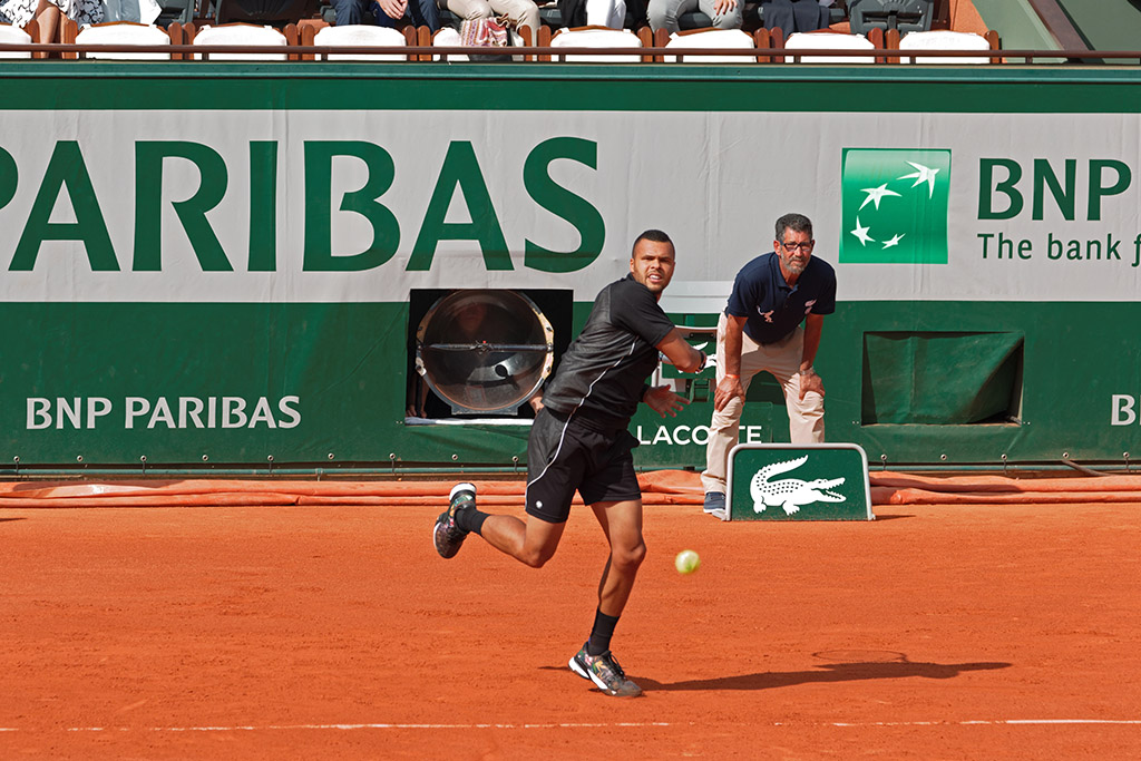

    J'ai profité d'être à Roland G. pour faire quelques photos avec mon 7D markII et le 100-400.
    Lorsque j'ai ouvert mes photos à la maison sur DXO, j'ai constaté que cette photo avait une couleur différente à l'intérieur du grand B.
    • EXIF: Canon ( EOS 7D Mark II) | 220mm | 1/1000s | f/6.3 | ISO 640

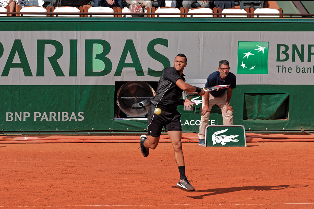

      Alors que sur la photo qui précède ou qui suit, comme celle ci. Cette couleur verte n'apparait pas.
    • EXIF: Canon ( EOS 7D Mark II) | 220mm | 1/1250s | f/6.3 | ISO 640

    Ca ressemble a une image fantôme du sigle BNP a droite. Un filtre sur le caillou ?

    Bonjour Fredo 45,
    Je n'avais pas de filtre parce que je souhaitais voir ce que cet objectif pouvait faire à l'état brut.
    Penses tu que cela pourrait être cela ?
    Si oui, dans ce cas, pourquoi n'y aurait il pas eu le même phénomène sur l'image suivante qui a été prise du même endroit avec les mêmes conditions ?

    Les conditions n'étaient pas tout à fait identiques, priorité ouverture et iso fixe avec vitesses différentes, les 2 photos n'ont pas le même piqué, la mise au point n'a surement pas été faite au même endroit léger décalage à droite et léger effet de zoom (ou déplacement). Cela pourrait être un reflet vert sur la frontale ou un reflet interne lié aux lentilles et aux conditions de prise de vue comme supposé par Fredo
    Une autre piste si tu étais en raw et que le reflet n'existe pas dans le fichier raw, un problème lors de la derawtisation, j'ai déjà vu un cas un peu semblable au début de l'utilisation des GPU.

    La coloration est sur le RAW.
    J'ai pris le temps de regarder quelques photos que j'ai faites et je n'ai pas retrouvé cette situation.
    J'imagine que je ne maitrise pas encore mon matériel et que le fait de ne pas avoir mis de filtre à l'avant de l'objectif est intervenu dans la création de cette situation.
    Je vous remercie tous deux et bonne journée

    Je le prendrai plutôt comme du flare mais indirecte, le soleil reflète sur le logo de la BNP comme dit Fredo (ou une autre surface verte non visible sur ta photo, une porte qui s'ouvre, ...) et avec une certaine orientation de ton objectif et un certain placement des lentilles (zoom, map), tu as un reflet sur la frontale ou sur une des lentille interne.
    La frontale est traitée pour les reflets donc un filtre est inutile, hormis un polarisant qui aurait peut être bloqué ce reflet, mais pour moi ces conditions sont vraiment trop particulières et si c'est bien cela.

    Ouai ca a l'air non reproductible, donc conjonction particulière en cause. Comme tout le monde le filtre que lorsque les conditions l'impose, ca augmente ce genre de défaut ...
