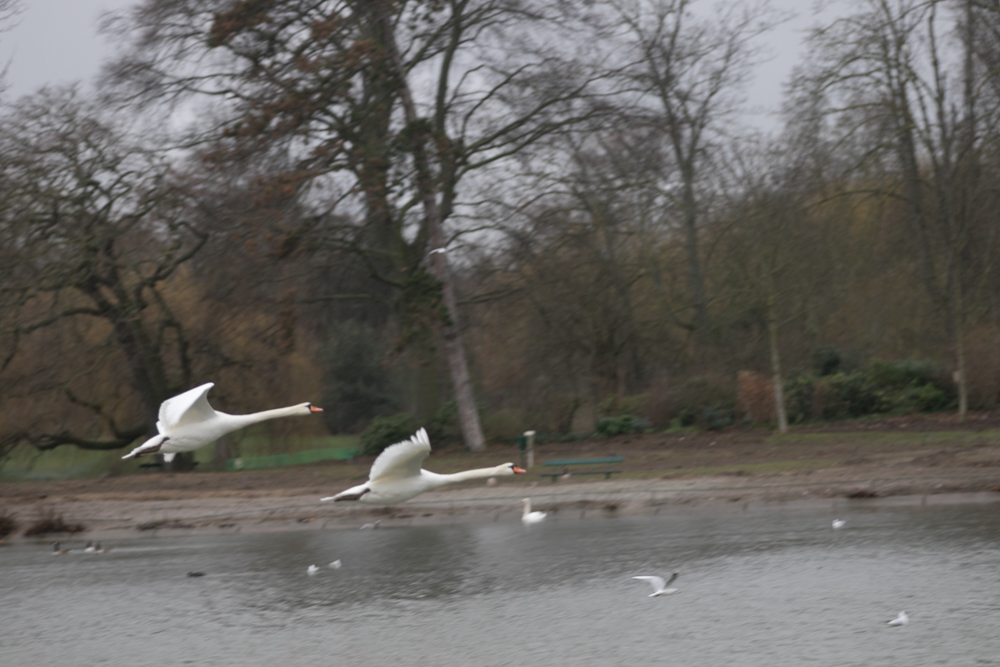

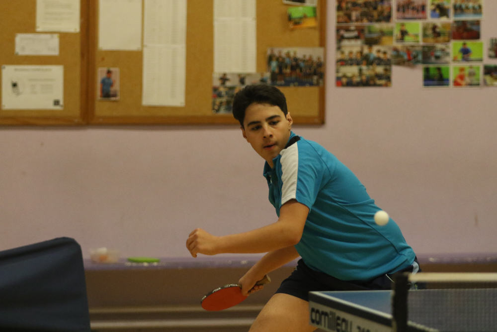

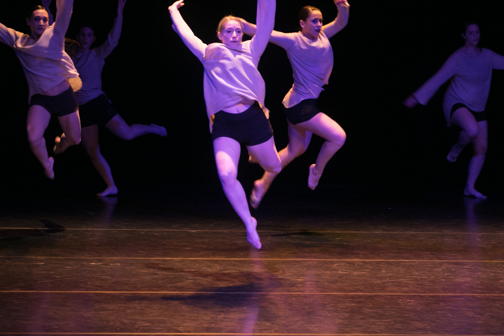

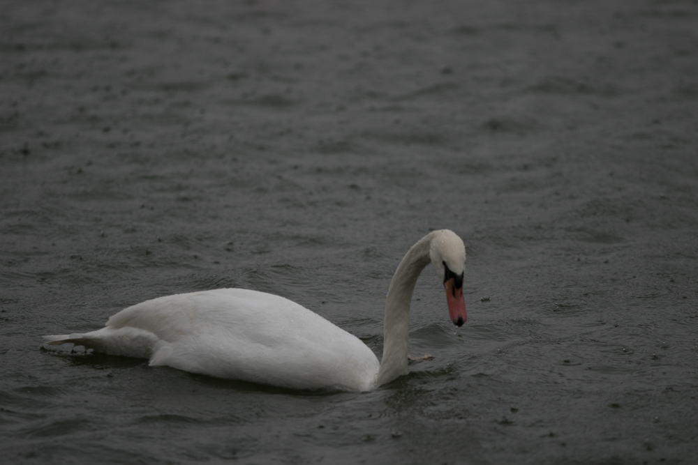

    • EXIF: Canon ( EOS 7D Mark II) | 70x200 2.8 | 108mm | 1/250s | f/2.8 | ISO 3200
    • EXIF: Canon ( EOS 7D Mark II) | 70x200 2.8 | 150mm | 1/400s | f/3.2 | ISO 250
    • EXIF: Canon ( EOS 7D Mark II) | 70x200 2.8 | 200mm | 1/500s | f/2.8 | ISO 200
    • EXIF: Canon ( EOS 7D Mark II) | 70x200 2.8 | 125mm | 1/800s | f/2.8 | ISO 5000
    voila 4 exemples du types de photos que j aimerai reussir correctement avec mon 70x200.....il n est pas stabilisé mais pour les photos de danses j avais mon monopode !
    je trouve qu il y a tellement de grain que je pourrai faire de la farine !! et en plus sur certaines rien n est net !!

    Comme déjà signalé, il faut nous donner le fichier d'origine. Si possible en raw. Sans les fichiers nous ne ferons que des suppositions. Si tu es sur Windows, tu as Google Drive pour mettre les fichiers et nous donner le lien de téléchargement.
    Concernant tes images postées. Ce que je constate. Tu sous expose déjà tes images, donc vérifier tes réglages. Pour la 1, même sur pied, 1/250 est trop juste avec ces mouvements. En plus 2.8. Pour la 2, idem, 1/400 sur des oiseaux en vol, c'est trop risqué. Et la encore f 3.2, donc aucune profondeur de champs. Pour la 3, encore f 2.8.
    Pour la dernière, f 2.8 donc pdc bien courte et sans l'original ??. Ton appareil a quand même d'autres ouvertures dispo suivant les conditions.
    Avant d'incriminer l'appareil, il nous faut l'original, car on ne connait pas ou est la map, si ai servo....

    Oui mais pour les photos de sport, il n'y a pas 36 solutions, c'est pleine ouverture et c'est tout...et meme comme ca on est parfois limite à 2.8...Un petit 85mm 1.8 fait parfois des miracles
    Pour la danse, je dirais vitesse trop lente, et mise au point ??
    Et le cygne ca doit etre un gros crop voir à 100%.
    Dans tous les cas tu multiplies les facteurs qui vont justement detruire la qualité finale et augmenter le bruit. A savoir aussi que le 70-200 1ere generation ne donne pas son meilleur à pleine ouverture, contrairement à la V2 qui pique deja bcp plus dès la pleine ouverture. Tu rajoutes à ca des hauts isos, et voila pas la peine de chercher plus loin..

    Effectivement comme le souligne Marc "tant que nous n'aurons pas les fichiers sans post traitement nous ne ferons que des suppositions" mais comme ce comporte ton couple sur sujet fixe ?
    Tu fais un constat similaire ?
    La pour les images 1-2 et 4 ça donne l'impression que tu as pris ta photo avant même que ta map soit bonne

    Globalement, même avis que les autres.
    La plupart de tes photos ont été prises avec une vitesse insuffisante, surtout la première (danse). Je pratique pas mal ce type de photos depuis des années et j'ai mis du temps à trouver les bons réglages. C'est un exercice difficile, avec des sujets en mouvements et une lumière rare et changeante. Le mode manuel/iso auto fonctionne bien. Mais il faut également trouver le bon réglage pour l'AF (finalement, la sélection auto fonctionne pas mal pour ce type d'image) et pour la mesure de l'exposition.
    Le bruit sur tes images ne me choque pas. le 7DII reste un APSC et ne peut évidemment rivaliser sur ce point avec un boîtier plein format.
    Je possède le 70/200 f:2,8 non stabilisé. C'est celui que j'utilise pour les photos de danse, et il pique pas mal (en tout cas mon exemplaire), même à pleine ouverture. Mais il est vrai que j'utilise des boîtiers plein format, ça aide.
