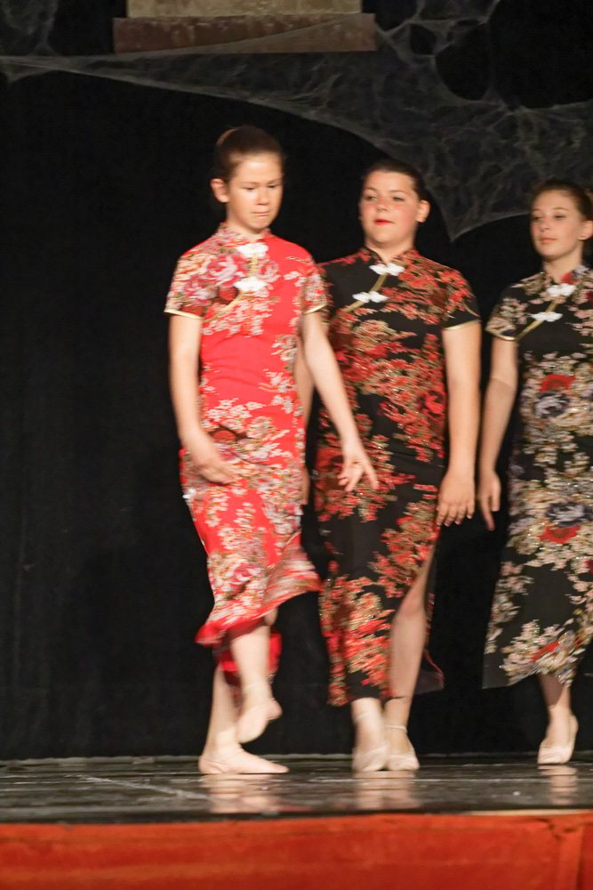

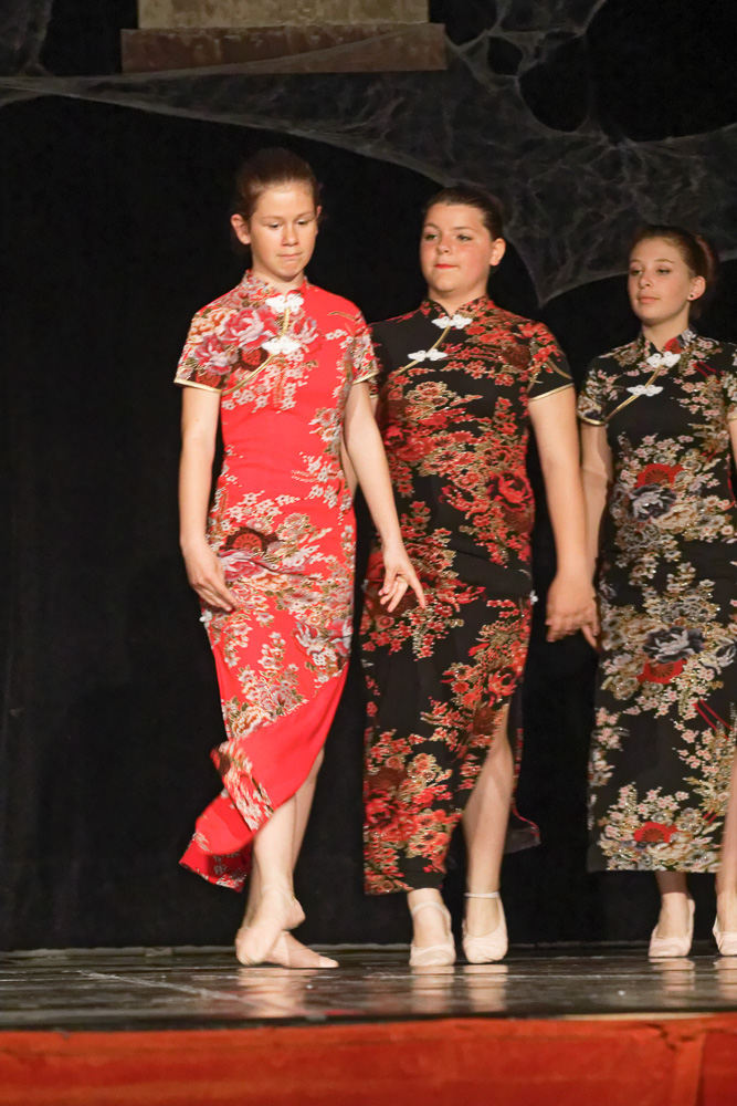

    Lorsque je clique au moment opportun, l'image est trouble alors que la deuxième est nette.
    Voici mes réglages :
    Iso auto
    AI Servo Case 5
    Mode sélection collimateur : 8 collimateurs
    Mode acquisition : Rafale importante
    Molette de sélection des modes sur Av : F/6.3 car je souhaitais avoir une netteté de l'ensemble même si elle avait les mains ou les pieds vers l'avant du corps.
    Voici 2 exemples :
    Exemple 1
    Photo 1
    • EXIF: Canon ( EOS 7D Mark II) | 150mm | 1/50s | f/6.3 | ISO 6400
    Photo 2 qui a suivi
    • EXIF: Canon ( EOS 7D Mark II) | 150mm | 1/100s | f/6.3 | ISO 6400

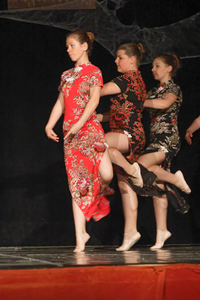

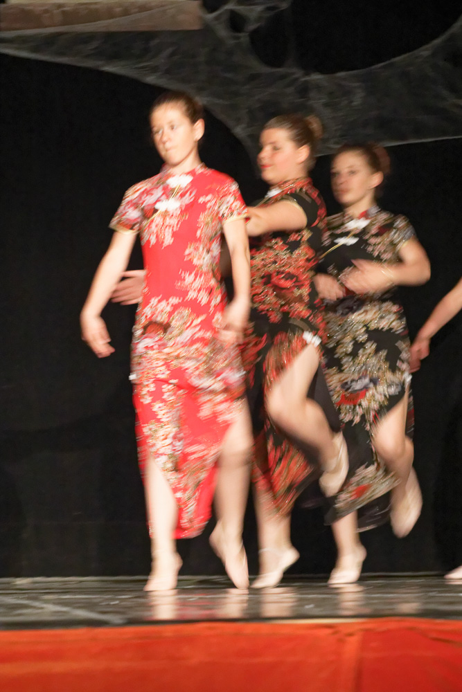

    Exemple 2 :
    Photo 1
    • EXIF: Canon ( EOS 7D Mark II) | 150mm | 1/80s | f/6.3 | ISO 6400
    Photo 2 qui a suivi

    1/50s avec des personnes en mouvement faut pas chercher bien loin

    1/50 seconde à une focale de 150mm... Oui, ca risque d'être flou. Vise le 1/200.

    1/200s à 150mm, c'est même un minimum !
    le principal, c'est d'assurer la netteté sinon, de toutes façons, la photo est ratée
    Et dans les conditions de prise de vue ici, la profondeur champs te sera imposée et il faudra faire avec.

    J'ai une crainte à passer en mode M car j'ai du l'utiliser 2 ou 3 fois pour des feux d'artifices.
    Cela veut dire que je controlerai plus de paramètres (vitesse et ouverture) et donc je réduis les possibilités de l'APN à s'adapter à la situation puisqu'il ne lui reste plus que les Iso à gérer.
    Merci pour vos suggestions et bonne journée.
    Zoizo
    Guest
    moi à ta place pour le mode M je ferai un "pré" paramétrage de base en "C1" en mettant d'emblée une vitesse en deçà de laquelle je ne veux pas aller, ex : 1/400s
    Reste donc plus que 2 réglages possibles avec lesquels je jonglerais, c'est à dire un coup j'agi sur l'obturation, un coup sur la sensibilité selon la lumière que je vais rencontrer de façon à éviter une montée importante dans les "zizos".
    C'est toi qui vois et crois moi c'est très formateur pour comprendre son triangle sensibilité-vitesse-obturation, faut juste faire attention aux infos fournies dans son viseur. Prendre un peu de temps en faisant des tests sur des sujets que tu ne veux pas garder pour être prêt quand ta fille arrive.
    Membre Avatar de Balilaï
    Casamance
    7 404
    50D / G12 / Wiko
    50, 24-105, 100-400
    Citation Envoyé par clic clac Voir le message
    Je ferai donc l'essai suivant : Mode Tv : 1/400s, Iso auto et ouverture à lui de gérer.
    Si après quelques photos, je constate qu'il est toujours en ouverture f/2.8 et Iso élevé, je redescendrais à une vitesse de 1/200s.
    ça me parait très sage.
    Certes le mode M pourra peut être donner de meilleures résultats mais vu que tu ne le maitrises pas tu risques de passer ton temps à régler ta machine
    et finalement tout rater : Tu vas rater le spectacle et tes photos.
    Tu as tout le temps de t'entrainer après pour le spectacle de l'année prochaine

    le 400é si ça bouge et que tu a du jus
    sur ce genre de coregraphie ça bouge pas trop le 250é te suffira allé 250/320
    le risque si tu monte trop tes vitesses c'est que le boittier ne pourra coupler et tu sera en sous exposition , a fuir surtout en HT ISO
    et attention en HT iso RAW a la limite fais Raw +JPG
    et vois avec gerardo pour gérer tout ça
    Membre Avatar de MrCrash
    Marseille
    91
    EOS 7D MARK II
    CANON 17-55mm F2.8 IS USM
    je shoot principalement du concert , niveau vitesse je me limite à 1/120s ( plus rapide si possible mais pas plus lents ) , un F4.0 est un bon juste milieu entre nette et luminosité .
