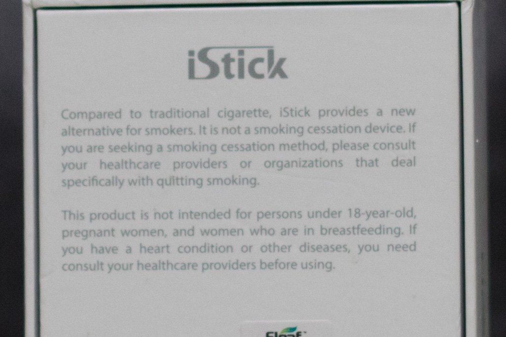

    Je décide d'ouvrir un nouveau fil concernant la qualité de l'auto focus du 70 D (du mien en tout cas) afin d'échanger avec vous .... puisque un beau dessin vaut mieux qu'un long discours voici mon experience et mes tests ..
    Réaliser avec trépied, télécommande et mode prise de vue silencieuse afin d’éviter le secousse du capteur. voici 4 prise de vue avec un crop au centre de l'image ... bien sur collimateur central pour les prises de vues en Mod emanuel
    numéro 1 mode Auto sans flash. Live view.
    • EXIF: Canon ( EOS 70D) | 50mm | 1/60s | f/2.8 | ISO 500

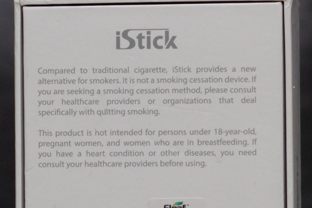

    prise de vue numéro 2 mode auto visée par l’œilleton
    • EXIF: Canon ( EOS 70D) | 50mm | 1/60s | f/2.8 | ISO 640

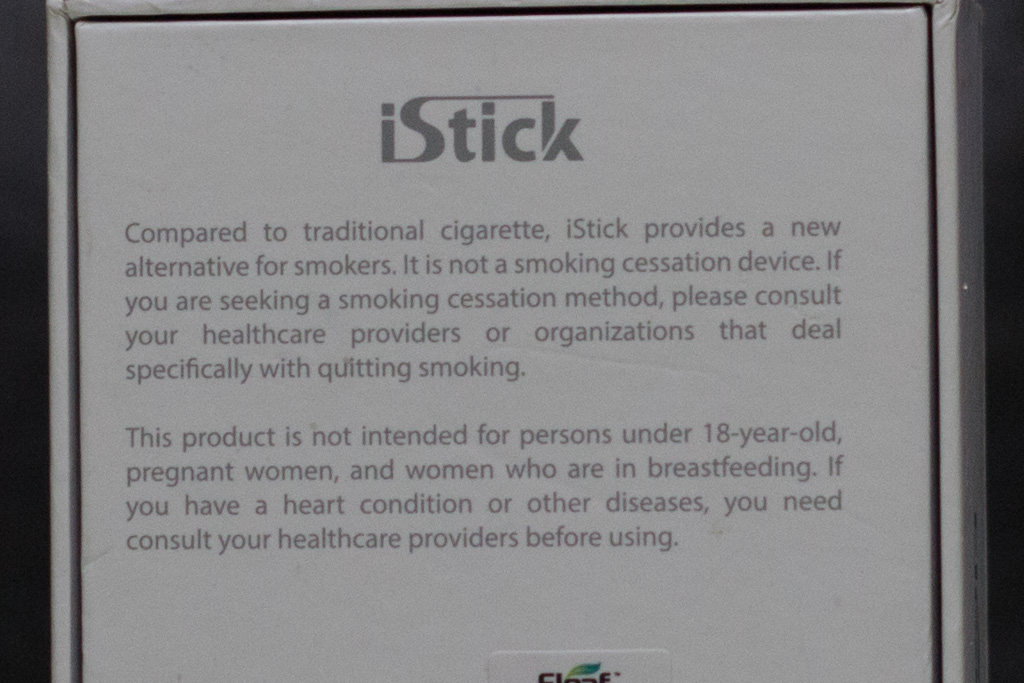

    pride de vue numer 3 mode manuel visée live view (memes exifs qu'en mode auto)

    prise de vue numéro 4 mode manuel mêmes exifs qu en mode manuel visée par l’œilleton

    qu'en pensez vous ...?????
    novembre 2013
    IdF (77)
    2 071
    5D4,5D3,6D2,7D
    S17-50f2.8, S50f1.4A, C70-200f2.8, S85f1.4, S105f1.4,S135f1.8, S120-300f2.8S
    Bonjour et bonne année,
    Pour moi la plus nette est la 2, la moins nette la 4.
    Au vue de la 4 je dirais MR à faire mais :
    As tu fait plusieurs essais à chaque fois ? as tu déréglé l'AF à chaque fois ?
    Quand on contrôle l'AF on fait plusieurs tests, en déréglant l'AF à chaque fois pour l'obliger à refaire la mise au point. Regarde le tuto concernant les micro réglages.
    Ne pas oublier qu'il y a des tolérances de fabrication, de positionnement, aucun système n'est parfait.
    Le collimateur centrale recouvrait il complètement le "o" ou le "r" ?
    Si tu as utilisé ton 50mmF1.8, il n'est pas réputé pour son AF (vitesse, répétabilité)
    Les photos n'ont pas toutes été prises au même moment, variation d'intensité lumineuse/contraste, les 3 dernières sont proches au niveau histogramme, le piqué est aussi fonction de l'exposition.

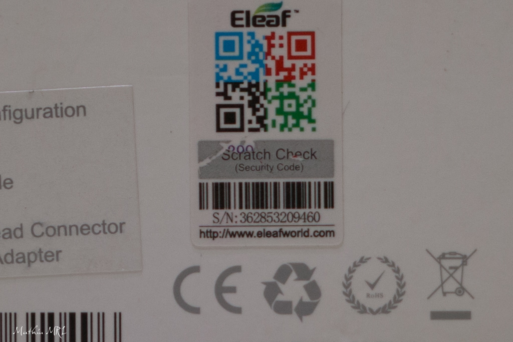

  39. #39
    Membre Avatar de mathieuMRL
    août 2014
    Bordeaux
    179
    canon 70D
    sigma ART 18-35 F/1.8 50mm F/1.4
    Voici deux prises de vue en mode manuel. La première visée live view autofocus au centre, la seconde visée œilleton collimateur central. Bien sur c'est un recadrage un gros gros crop au centre de l'image de base. Vous pouvez voir que le réglage de l'autofocus à servi à quelque chose si vous comparez avec mes premiers posts sur ce sujet.
    • EXIF: Canon ( EOS 70D) | 35mm | 1/25s | f/1.8 | ISO 100

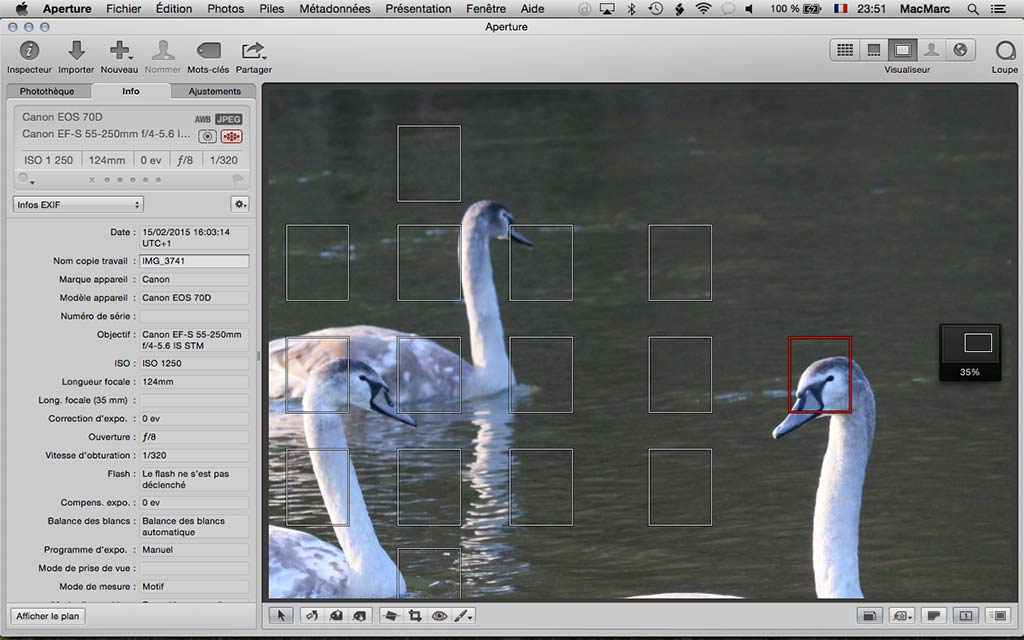

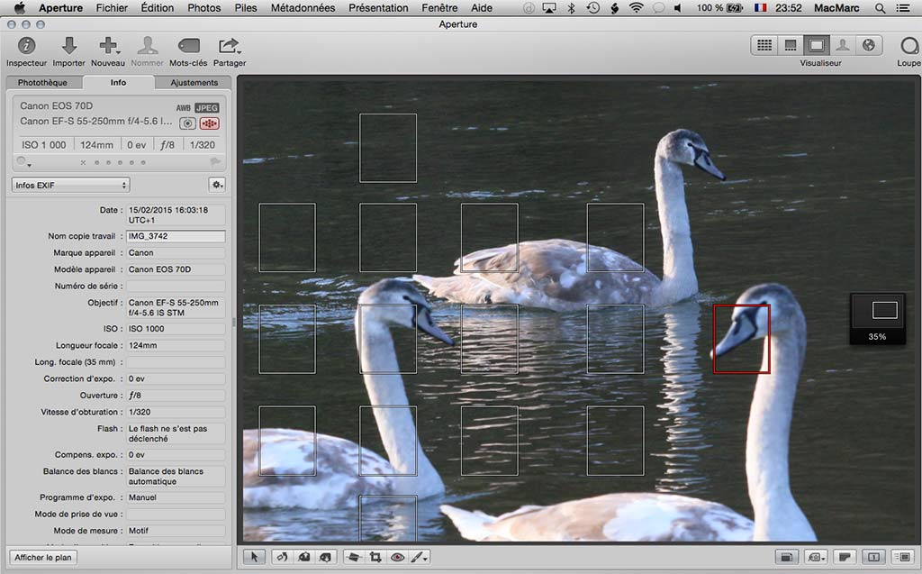

    Membre Avatar de MacMarc04
    janvier 2014
    Ardennes Belges
    247
    EOS 70D - EOS 90D
    EF-S 18-135 f/3.5 - 5.6, IS STM - USM EF 50 F/1.4, EF-S 55-250 f/4-5.6 IS STM
    J'ai pensé à vous aujourd'hui: problème de netteté "mal placée", mais par ma faute: mauvais choix de collimateur.
    Sur une des photos, ça marche (proportion suffisante de la cible dans le collimateur), mais dans l'autre, la partie choisie du sujet étant trop petite pour remplir le collimateur, la mise au point se fait plus loin (le sujet en arrière plan est plus net).
    Bon, s'il vous plait, ne pas crier pour les ISO:j'étais parti sur l'idée de photos rapides, mais ici vu le calme des bestioles, j'aurais dû baisser la vitesse pour ne pas monter autant en ISO. J'ai corrigé pour les photos suivantes...
    Un peu distrait, parfois, je cale la vitesse et l'ouverture et je laisse faire pour l'ISO, puis c'est après que je me dis qu'il y avait mieux à faire...
    Ci-Dessous: visée collimateur ratée. On voit que la mise au point est plutôt à la hauteur du volatile le plus éloigné...
    Ci-dessous: visée collimateur Ok, c'est bien la cible voulue qui est prise en compte.
