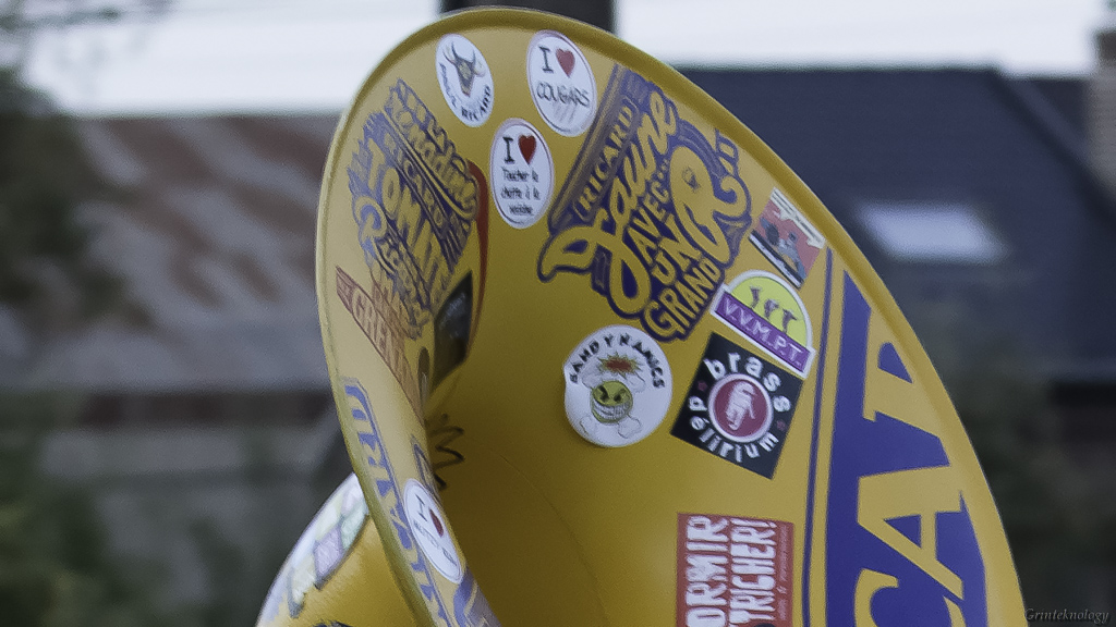

    voilà je me demansais simplement qu'elle est l'iso MAX exploitable selon vous pour le 70D ? de jour et de nuit.
    car voilà autant desfois j'ai des photos à 3200 ISO que je trouve exploitable, mais autant j'en ai à 1600 ISO où je ressent le néant niveau rattrapage
    Exemple :
    ISO 3200
    ISO 1600
    ISO 1600
    les photos sont des crop 100% de RAW ou il a était appliqué la même réduction de bruit sous LightRoom 6
    Merci ou oeut être que c'est moi.. par fégnantise j'ai crée un preset sous LR que j'utilise sur toute mes photo au dessus de 800 ISO et je ne devrais pas ?

    Après un traitement sur le bruit, j'ai ça :
    • EXIF: Canon ( EOS 70D) | 70mm | 1/80s | f/4 | ISO 800
    C'est mieux. Mais je pense qu'outre le bruit, tu as un problème de netteté, enfin c'est ce que j'en perçois. Sur celle du sphinx c'est évident.
    La limite en ISO peut énormément varier suivant la prise de vue elle-même. En tout cas ici je ne tenterais pas le A0, qui est d'ailleurs une limite même pour un FF. Ça dépend de ce que tu recherche.
    J'ai tiré des photos en A2 depuis un 7D à 3200 Iso avec une bonne qualité, et pas mal de boulot Mais disons que jusqu'à 3200 même en APS-C on peut faire des trucs propres.
    En plus si tu fais des crops à 100%, tu auras forcément des 'problèmes' à l'affichage.
    As-tu un RAW quelque part ?
