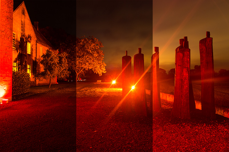

    comme expliqué sur ce post : https://www.eos-numerique.com/forums...oirlac-264193/ j'ai beaucoup de mal à développer ces extérieures nocturnes avec un jeu de lumières rouges vifs.
    Bref à vous et merci d'avance

    j'veux bien essayé mais ta propal du tryptique est la réponse !!!! c'est excellent AMHA! peut-être ne l'as tu pas fait exprès mais cela génère un truc super!; peut-être juste aligner les 3 statues de gauches dans une seule colonne et les " autres dans la dernière de droite

    LOL non c'était juste pour montrer qu'il y a 3 raws avec 3 expos différentes.
    Ce que je voudrais c'est pourvoir rattraper un peu de couleurs sans TOUT ce rouge comme c'était à l'origine, par exemple on voyait un peu de couleurs de pierres naturels sur le bâtiment... mais si c'est pas possible libre à vous...

    Comme cela ?

    Pour information un éclairage projeté (rouge ou quelque soit la couleur) donne donc du rouge sur les photos ... en gros c'est normal ...
    Un ajustement de Bdb permet de le rendre plus proche de la réalité, si on n'arrive pas à un résultat probant ont peu évidemment "tricher" un peu en faisant plusieurs Bdb différentes pour des éléments du décor et assembler un peu ces 3 bdb différentes avec un logiciel de retouche ...
    Parfois on peut arriver à un compromis correcte un peu pour tout ... je regarderais cependant chez moi si on parvient à quelque chose sans autre outil que la Bdb

    Bien voilà je suis grillé
    Ici évidemment on n'a pas obtenu ce résultat par Bdb différentes puis assemblés mais en peignant avec la couleur qu'on aimerait avoir sur certains éléments ... mais bon, un peu plus finement fait cela aurait pu le laisser penser ...

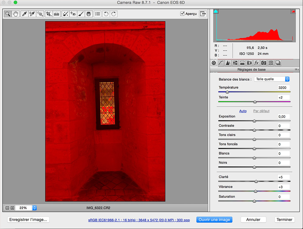

    Merci gparedes, je suis quand même étonné de cet aplat rouge sur toute la photo comme si le capteur exagérait cette dominante.
    Mes intérieurs sont pires comme ici où la pierre n'était pas autant teintée de visu, pas de spot dirigé vers cette partie de la photo, on voyait très bien la couleur de la pierre :

    Je pense que la BdB en AWB est larguée ici ... le mieux est de passer en K et de demander une valeur plus froide que les 5400K (par défaut) A régler selon le résultat et le visuel du moment
    Personnellement je n'utilises pas le AWB, parfois cela peut "dériver" et parfois cela se produit sur une image d'une série, en mode K (Kelvin) ont peut affiner comme il se doit ...

    ben voilà ! Tu as enlevé trop de rouge, les sculptures étaient vraiment rouges mais tu ne peux pas le savoir ne l'ayant pas vu.
    Peux tu me dire ce que tu as fait pour ce résultat ? Merci geo18

    Mais de toute façon la BdB peut se régler en PT ensuite non ?

    Citation Envoyé par alexis_h Voir le message
    Il faut soit utiliser la pipette et cliquer à des endroits qu'on pense relativement "neutre" ...
    Si ces endroits n'existent pas on peut la faire à la main ... on commence par l'axe "colorimétrique orange - bleu" et ensuite on corrige celui des magenta - vert pour affiner ...
    Oui cela se corrige en PT sans que cela ne dégrade l'image, cela permet seulement à l'arrivé dans le logiciel de post traitement d'être déjà plus proche de la réalité, ce qui facilité l'affinement plutôt que de devoir complètement rechercher à quoi cela ressemblait sur place ... car à l'instant de la prise de vue, on peut "comparer" ce que l'ont voit avec le résultat, alors que plein de photos différentes faites en vacances par exemple et traitées 1 mois après, demandera une recherche plus chiante, car il faudra jouer un peu sur les souvenirs de chaque instant ...

    oui bien sur, sage conseil, surtout que là aucun élément n'est vraiment neutre, merci
    Dans tous les cas la zone sera forcément le plus loin possible de la zone touché par un éclairage de couleur ... parfois on peut trouver via la pipette, une zone épargnée, dans tous les cas cela ne mange pas de pain de cliquer X fois ici ou là pour voir si l'un des résultats convient
    L'une des méthodes qui fonctionne assez bien avec toute image, est de commencer avec l'axe orange - bleu et volontairement de pousser le curseur vers le très froid puis vers le très chaud pour ENSUITE rechercher la couleur qui convient.
    On fera de même pour l'axe magenta - vert, on poussera à fond vers le magenta puis à fond vers le vert, puis ENSUITE on recherche la zone qui va bien
    Le faite de "pousser" à fond, permet d'habituer l’œil à ces dominantes, cela facilite alors la recherche ... lorsqu'on le fait directement en s'éloignant à peine des axes, l’œil peut laisser plus facilement une dominante, en les ayant clairement identifiée il est plus sensible à les reconnaître et ainsi les éviter .... test sur une image quelconque et tu verra que tu peux ainsi obtenir une relative bonne Bdb quelque soit l'image qui a servi de test ....
    Par contre je conseille de traiter l'exposition avant, surtout lorsque l'image est sombre, sur une image bien exposé au départ, on peut se permettre de commencer par la recherche de Bdb

    Pour démarrer, la pipette sur le flux du projecteur a l'endroit du cercle rouge partie blanche pas brulée:

    Citation Envoyé par geo18 Voir le message
    https://dl.dropboxusercontent.com/u/...G_6346%202.jpg
    Cela explique pourquoi le résultat est bien moins rouge que sur le terrain, car j'imagine que même ces faisceaux ne devaient pas être neutre visuellement ... les bords de fenêtre internes apparaissent ici en vert, j'imagine qu'ils devrait être plus proche d'un éclairage tungstène (un peu plus vers le jaune donc) ...
    Difficile évidemment de trouver une Bdb d'une scène colorée par un éclairage de couleur, quand on n'a pas été sur les lieux, car évidemment on peut s'écarter plus ou moins de ce qui a été vu ... cependant cela peut toujours être une base de départ qu'on affine après pour lui ressembler
