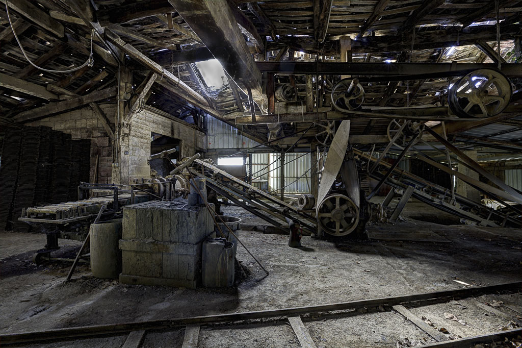

    Je ne parviens pas malgré mes logs, mon bon vouloir et toute l'étendue de mes connaissances (finalement bien réduites) à traiter au mieux l'effet des flares.
    Il y a ici un artiste surnommé Filou qui sait parait il traiter ce genre de travers en utilisant Dieu sait quoi mais avec les U-point...
    Aurait il le temps de me prodiguer un cour magistral ?
    Parce que là ça fait juste deux fois en 24heures que l'on me dit. Ce doit être important !
    Merci d'avance.
    Les photos problématiques étant :
    et tout dernièrement :

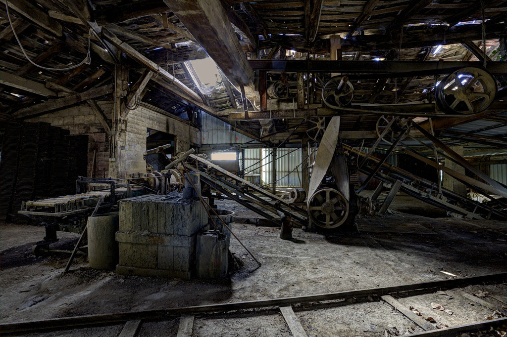

    Salut Bruno.
    Beau cas d'école. Ya pas de recette miracle. J'ai simplement sous totoshop tamponé la poutre, et ensuite par retouche locale sur la fenêtre diminué la luminosité. C'est pas terrible, mais sur le Jpeg téléchargé pas fastoche.
    Je pense que l'une des solutions, c'est de travailler sur tes raw originaux, avant de faire l'HDR, et je pense aussi couche par couche (t'as une lumière très bleue), et ensuite de générer le HDR sur les tofs retouchées (revenir à la source me semble toujours une bonne solution). Ceci dit c'est un boulot de romain (si dès fois ils bossent).

    J'ai fait ça vite fait (je suis au boulot quand même).
    Si tu me poste l'original ou les raws originaux, je refais un essai.

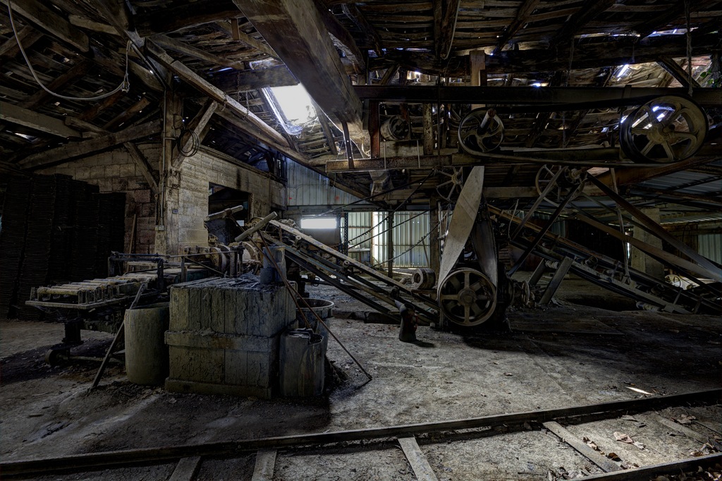

    Le mieux que je puisse faire (et j'en sais pas beaucoup). Même principe que plus haut.
    • EXIF: Canon ( EOS 5D Mark II) | 16mm | 2s | f/13 | ISO 100
    J'ai laissé de la lumière sur la fenêtre, pour moi ça fait plus naturel.
    Donc pour résumé : tamponage des poutres en copie de la partie non 'flarée', avec contour flou du tampon.
    Sélection de la fenêtre et changement de l'expo juste pour elle. Idem pour la petite ouverture du bas.
    Et voili.

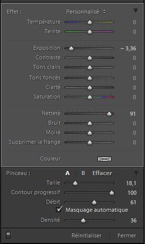

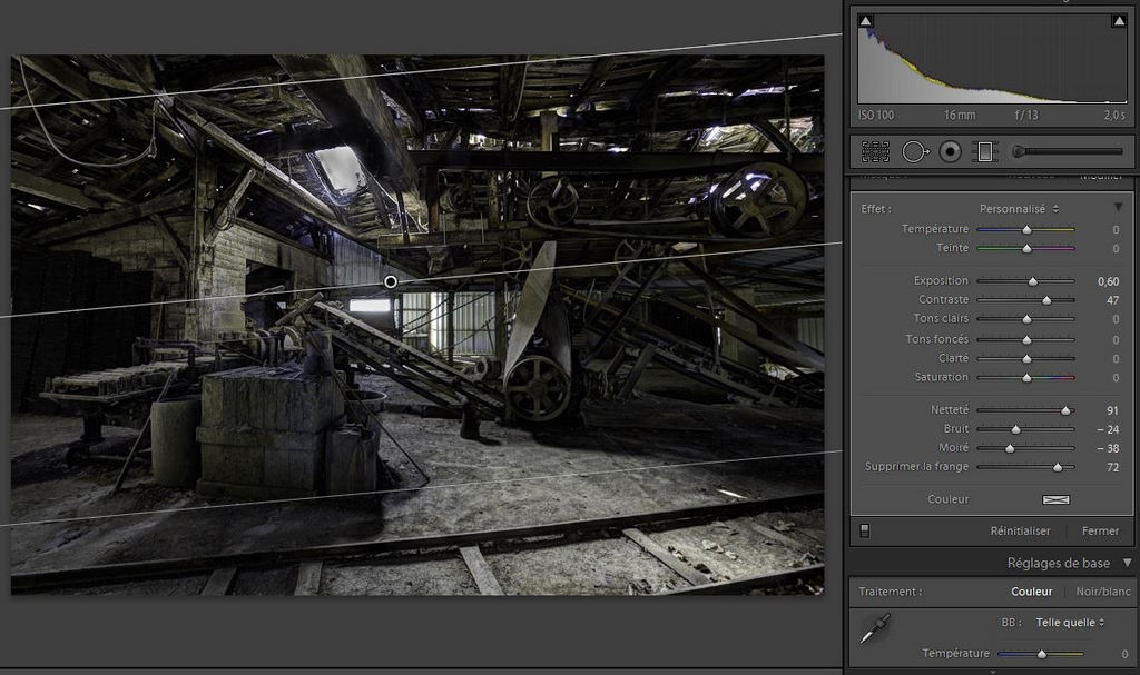

    Par défaut un autre essai sous LR cette fois.
    Salut les hommes.
    J'ai tenté une bidouille sous LR4. Retouche locale + filtre dégradé.
    • EXIF: nikon d800 (super) | ISO 5000
    et
    • EXIF: pentax k3 (genial) | ISO 2500
    Le résultat :
    On doit pouvoir faire mieux, mais avec le raw je pense et un mois ou deux de boulot.

    Pour moi se serait comme ça :
    Atténuer oui mais pas plus ... il faut bien expliquer ce qui éclaire cet intérieur de cette manière ...

    Citation Envoyé par Nono de 3 Voir le message
    Bonjour à tous et merci de vous être essayer sur ce cas.
    Ce qui m'intéresse c'est bien sur le halo marqué sur la poutre haute ce qui cette fois est bien traité.
    Comment as tu procédé ?
    L'un d'entre vous a t'il utilisé la méthode des U-Points avec ColorEfex ?
    Comme préconisé plus haut en utilisant le tampon en mode couleur (ce qui enlève le bleu)
    Un petit poil d'usage de l'outil pièce pour enlever le bord de la partie halo et c'est tout
    Sur la poutre de droite j'ai uniquement utilisé le tampon en mode couleur
