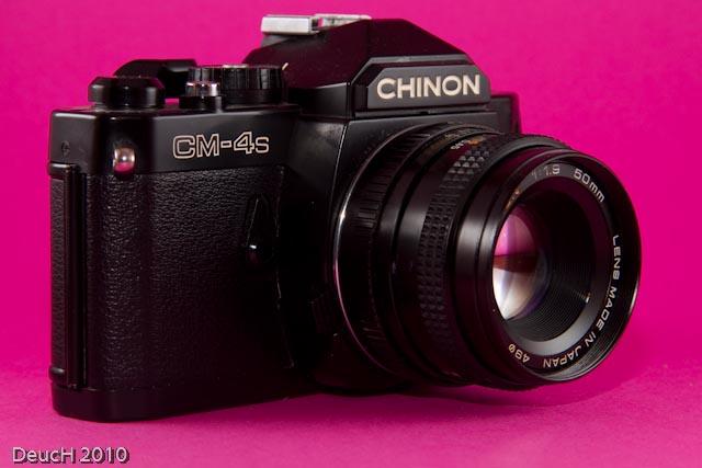

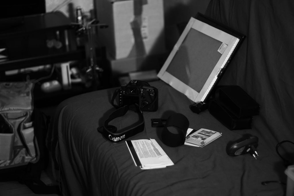

    Voila, les Premiers Tests.
    Un Flash a Gauche a 1/32 a 50 mm et un a droite a 1/16 a 70 mm
    • EXIF: Canon ( EOS 7D) | 92mm | 1/100s | f/11 | ISO 100
    Je n 'arrive pas a voir si l image est bien exposé?

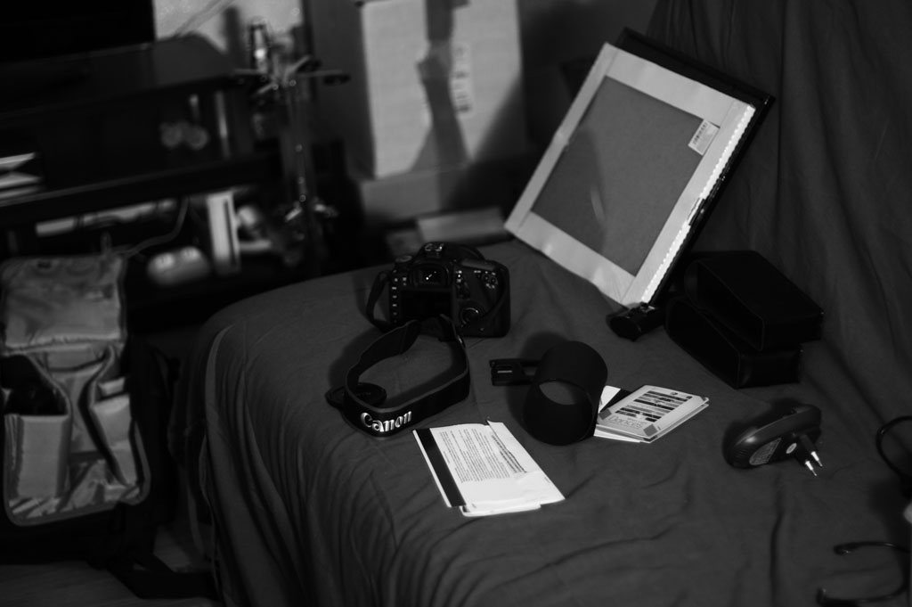

    Désolé de rebondire encore une fois sur le sujet ...
    Je ne vois pas la différente en le 24 mm (Boite a lumière)
    Ci dessous :
    • EXIF: Canon ( EOS 400D DIGITAL) | 50mm | 1/100s | f/1.8 | ISO 100
    Et le 105 mm (Boite a Lumière )
    Est ce que ce paramètre a une incidence sur les boites à lumière ? Ci oui laquelle ?
    Désolé pour naiveté !!!
    8
    EOS 5
    24-70L 70-200L f4 IS
    Bonjour
    Le réglage de la focale sur ton flash n'a d'intérêt que si tu l'utilises en lumière directe. Il focalise le faisceau et le rend plus puissant sur une plus petite zone. Idem à une lampe de poche.
    Si tu utilises un parapluie ou une boîte à lumière, les diffusions de ceux-ci seront nettement prégnantes plus que la focalisation de ton flash qui n'aura que peu d'incidence. C'est, d'ailleurs, l'objet d'un parapluie ou d'une boîte à lumière !!!
    Donc, il est normal que tu ne constates pas de différences.
