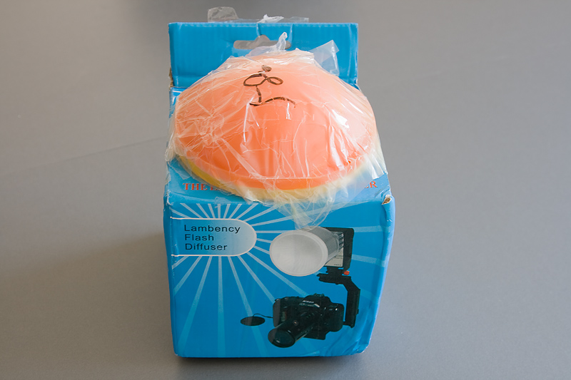

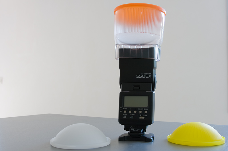

    Copie du Lightsphere, mais bien moins cher, j'ai commandé cet article made in HK. Pour les esprits chagrins qui voudraient me reprocher d'acheter là bas alors que je défend les achats européens, je répondrais que 1) on en trouve pas en Europe et 2) la valeur étant inférieure à $49, pas de taxes à payer, l'achat est donc tout à fait légal.
    1er point, l'achat se fait sur ebay auprès d'un vendeur connu, pas de risques à ce niveau. paiement par Paypal, la livraison intervient une dizaine de jours après.
    Le colis à l'arrivée, le tout dans une enveloppe, heureusement que ça casse pas:

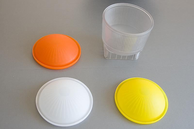

    Au déballage:
    une fois monté:
    Premières conclusions: l'emballage est un peu léger, mais comme rien ne casse c'est pas bien grave. Le "Tupperware" est bien souple, il s'adapte facilement sur plusieurs modèles de flash aussi bien le 550 que le 580 et le 430 EX ce qui est économique si on a plusieurs flashs. La construction est sérieuse, les découpes sont nettes et sans bavures, les "chapeaux" de couleur s'adaptent parfaitement. Chose curieuse, sur l'emballage, le flash est présenté avec le diffuseur horizontal et non vertical comme dans le cas du Ligthsphere.

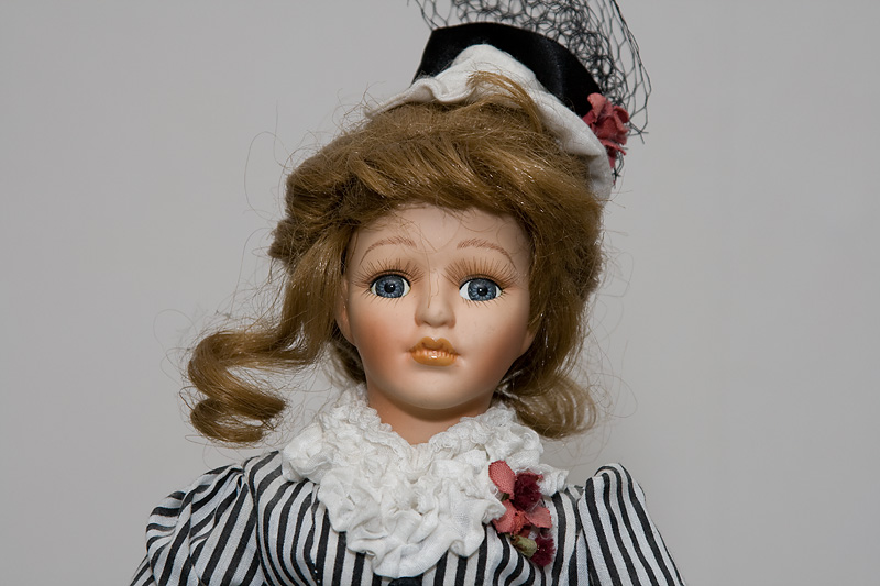

    Comme promis, les photos!
    Conditions du test: Appareil sur pied, sujet immobile, mode M vitesse 1/125 ème, f/6.3 pour avoir un peu de PDC, ISO 200 24/105 IS sur 400D. Développement des RAW sous CS3 avec Camera Raw, tous les réglages à 0.
    en 1, flash 550 EX en auto de face:
    • EXIF: Canon ( EOS 400D DIGITAL) | 105mm | 1/125s | f/6.3 | ISO 200

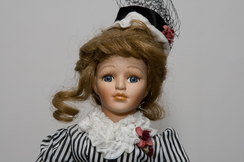

    en 2, flash en auto de face avec diffuseur intégré:

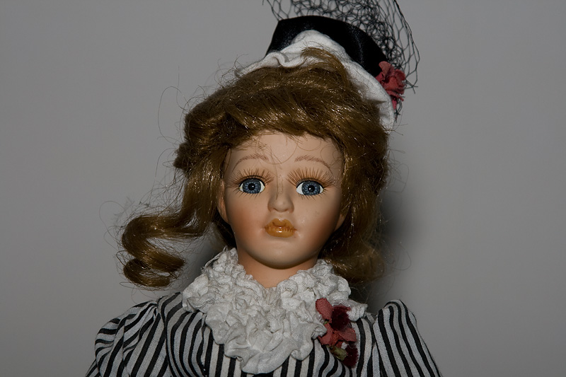

    en 4, flash avec diffuseur ABetterBounceCard (la simple feuille de papier, mais la tête de flash pivotée à 90°)

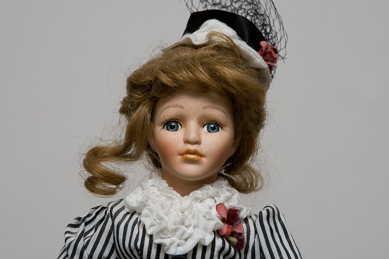

    et en 5, le fameux "Tupperware" Lambency Flash Diffuser
    Conclusion: La copie du lightsphère fonctionne très bien! les ombres sont bien débouchées, la diffusion de la lumière est optimale.

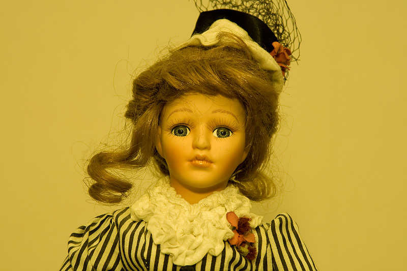

    J'en ai profité pour tester les accessoires livrés avec, à savoir les diffuseurs de couleur:
    La version jaune:

    J'oubliais, comme la photo sur l'emballage m'avait intrigué (flash de face avec le diffuseur monté) j'ai essayé également dans cette configuration:
    Vraiment pas terrible, c'est pas fait pour être utilisé de cette façon! Donc ne tenez pas compte de la photo du carton!

    J'ai recu le mien hier (poste de HK mardi dernier) de Lambency...
    Apres un rapide test, flash direct, flash 90° bounced sur le plafond et avec le diffuseur, les resultats sont les suivants:
    - flash direct --> fromage blanc et lumiere tres dure --> a ch*** !
    - flash bounced sur le plafond: lumiere moins dure mais ombres presentes sous les yeux et un peu partout ds le visage. Arriere plan mieux eclaire.
    - flash avec Lambency : plus d'ombres du tout sur le visage, lumiere tres douce et diffusion vraiment top --> pas l'impression d'avoir utilise un flash.
    Apres avoir montre les differentes photos a mon cobaye prefere, elle qui d'habitude me dit " ouais super encore un truc de plus a trimballer..... :ranting2: ", me sort : "mais c'est genial ce truc !! T'auras enfin le droit de faire des portraits de moi !"...
    Ah ben merde alors pour que ma copine me dise ca, il marche drolement bien ce truc !!!
    conclusion: pour le prix, autant le commander sur Ebay et ne pas s'en priver...

    Je me permets d'en rajouter une couche à propos du reflecteur Lumiquest Pocket Bouncer. Je me suis fait une série de photos test alors pour que chacun aie une idée du rendu alors je la poste là pensant quelles pourront servir à la communeauté
    (EOS 40D et Tamron 17-50 2.8 à 38mm f4.0)
    >Image sans flash :
    http://img140.imageshack.us/img140/1027/img0559xq3.jpg
    >430 EX en direct (beurk) :
    http://img145.imageshack.us/img145/1035/img0560iv9.jpg
    >430 EX avec son petit diffuseur intégre (c'est déjà nettement mieux quand je vois ca hors de question que je l'oublie maintenant comme quoi ca sert de tester son matériel):
    http://img116.imageshack.us/img116/4350/img0561qa6.jpg
    >430 EX avec le pocket bouncer (de mieux en mieux les ombres sont visibles mais douuuuuuuces):
    http://img406.imageshack.us/img406/130/img0562ca6.jpg
    >430 EX dirigé vers le plafond qui dans ma chambre est bien bas, et bien blanc (mais je me rends compte au visionnage sur ordi que vu que la luminosité était suffisante à la pdv le flash au plafond ne se voit presque pas tant pis) :
    http://img225.imageshack.us/img225/1158/img0563cj8.jpg
    Evidemment les deux meilleures photos sont celle sans flash et celle où le flash est au plafond mais comme on ne peut pas toujours faire sans flash et comme on n'a pas toujours le plafond qui va bien lol, le pocket bouncer me parait plus qu'indiqué d'autant que la solution du plafond quand elle existe ne permettra jamais d'avoir un modelé bien défini sur le sujet notamment lorsqu'il est possible de déporter le flash.
    Voilà.
