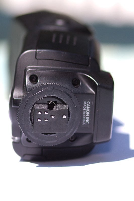

    C'était juste le sabot à changer ou toute l'embase et un carter arrachés?
    Abonné Avatar de Fredo_45
    Sologne
    30 222
    7D MK II,1DS MK II,50D, 400D
    Ce morceau la /(
    • EXIF: Canon ( EOS 50D) | 85mm | 1/2500s | f/2.8 | ISO 250
