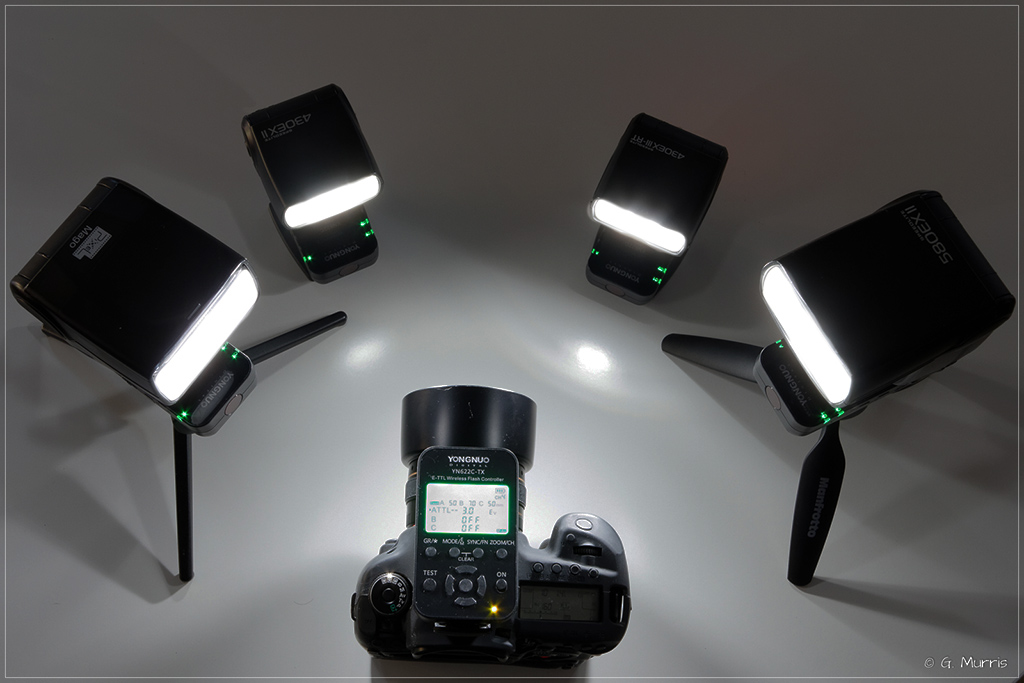

    Un 622 TX en pilote et des 622 sous chaque flash. Simple et efficace ; un vrai bonheur.
    Je n'utilise plus que ça. Il n'y a rien à faire sur le flash ; pratique lorsqu'il est fermé dans une box.
    J'ai 3x 600 RT (Canon et YN) +420EX+270EX, tout passe et se paramètre à distance.
    J'avais trouvé le système canon avec ST03 (YN ou Canon) plus compliqué à mettre en œuvre, nécessitant des action sur les flashs (600RT). Je ne l'utilise plus.

    Bonjour
    Je plussoie ; trop pratique
    • EXIF: Canon ( EOS 7D) | 22mm | 2s | f/11 | ISO 500
