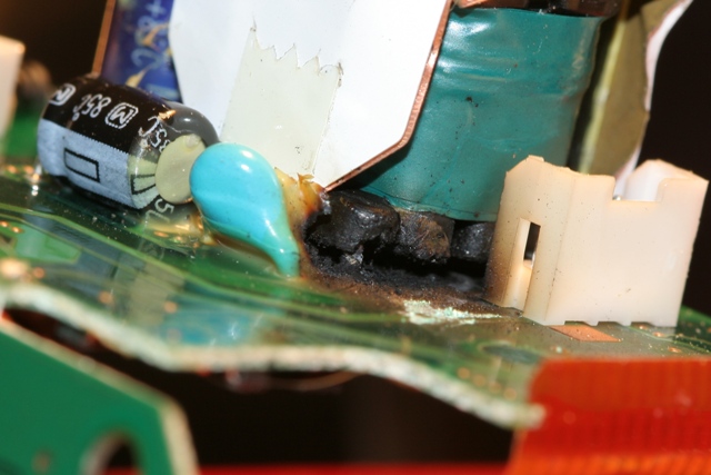

    Un beau soir, je faisais de la photo dedans, paf ! le flash est emis... et ce fut le dernier... il s'allume toujours mais le rétroeclairage -et seulement le rétro- de l'écran clignote en cadence avec le bruit modulé qui ressemble a celui d'une petite disqueuse miniature... et le flash ne se "régénére" pas ...

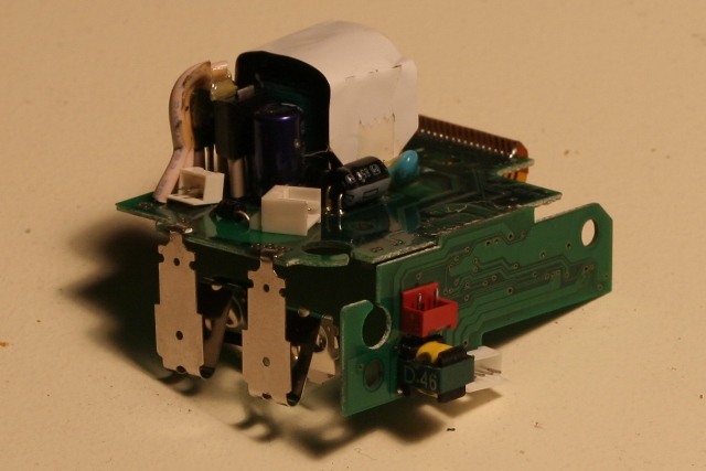

    J'ai trouvé la source du mal après démontage.
    Sur une platine electronique, située au centre, il y a une sorte de petit transfo bobiné. et sa liaison avec son support, a un endroit, emet un petit effet son et lumière genre arc electrique. C'est tellement charbonné que je doute que ce soit réparable... et j'ai de trop gros doigts !

    Le transformateur du convertisseur n'est certainement pas la seule pièce HS... il vaudrait mieux trouver une platine électronique complète

    Voici la pièce incriminée :
