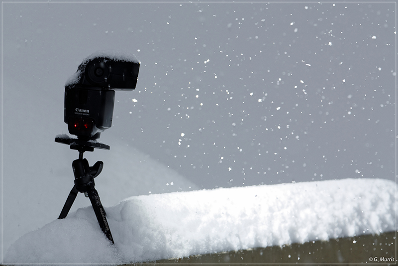

    Citation Envoyé par clo1467 Voir le message
    je le regardais tristement dormir dans sa boite....
    Taing faut que ça vive ces trucs, que ça crache le feu, etc ..
    • EXIF: Canon ( EOS 5D Mark III) | 105mm | 1/200s | f/6.3 | ISO 160
