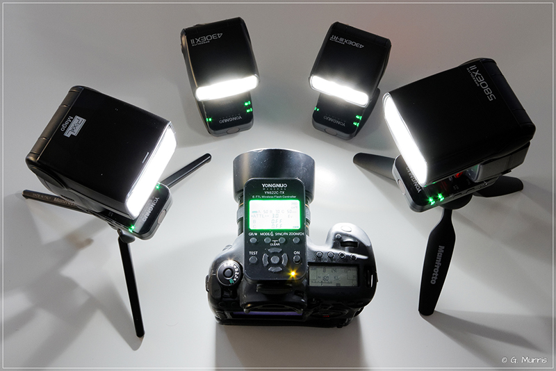

    Comme ça ?
    • EXIF: Canon ( EOS 7D) | 22mm | 2s | f/11 | ISO 500
