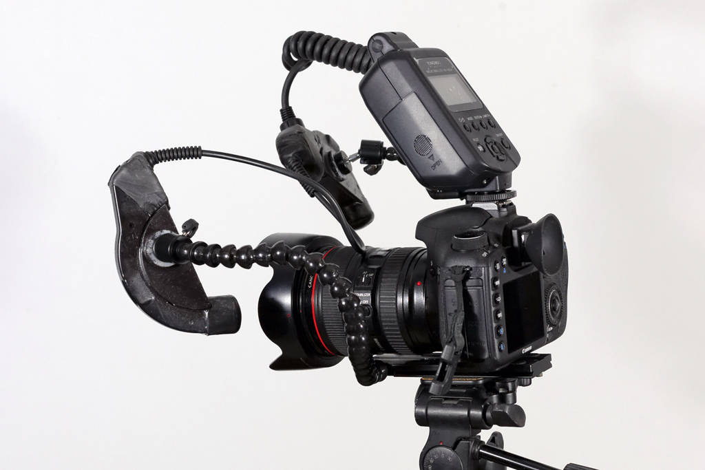

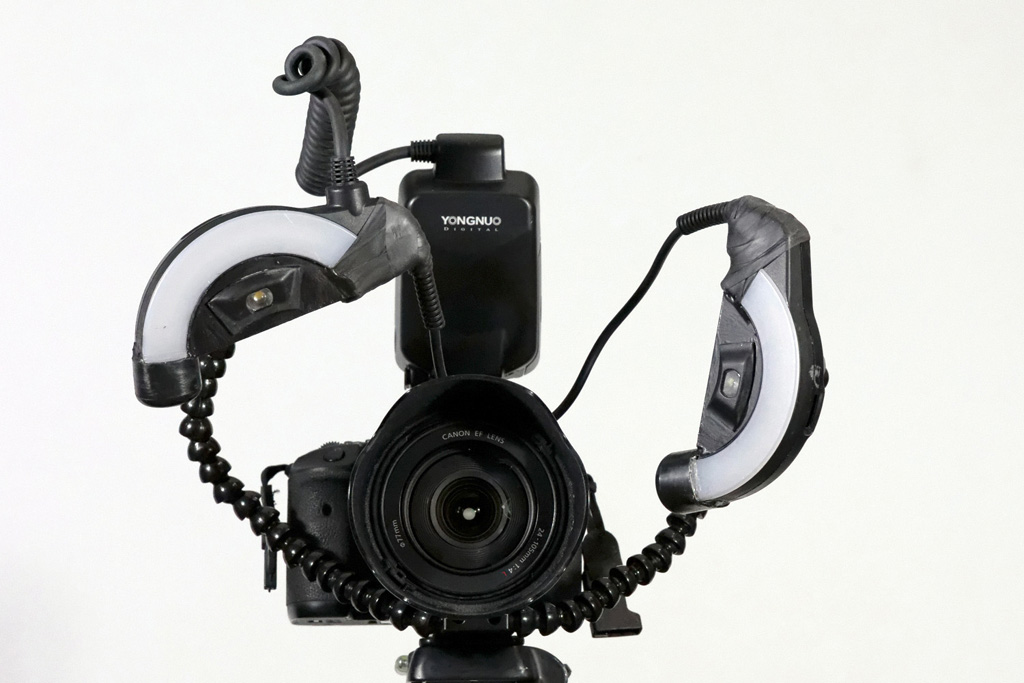

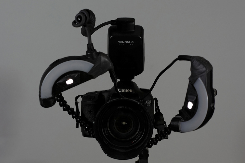

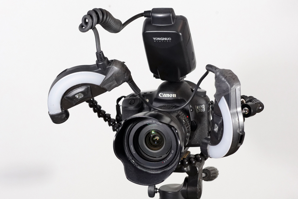

    Par défaut Modification : flash macro TTL à deux têtes séparées
    Objectif : Fabrication d'un flash TTL compatible canon, économique à deux têtes pour un coût total d'environ 90 euros. A partir d'un YN-14EX
    Durée de réalisation : environ 10h.
    Mise en œuvre :
    • Démontage du fond et du dessus
    • Repérage des fils et de la future découpe du CI, avec prises de vues et plan de câblage
    • Désoudage des tubes et des 2 selfs, démontage du CI supérieur,
    • Découpe du CI supérieur et du CI inférieur,
    • Découpe des deux support de LEF AF,
    • Désoudage des fils de la partie externe séparée,
    • Installation du cordon (6 conducteurs dont deux doublés pour les lignes de puissances),
    • Soudage du cordon sur les deux extrémités,
    • Soudage des LEDS d’assistance AF
    • Mise en place de deux bouchons sur les bouts de tube flash
    • Découpe et ajustage des deux plaques de fond et perçage des support de flash (vis femelle 1/4"),
    • Mise en place des deux fonds (résine à deux composants)
    • Mise en place des flexibles de sortie et protection des parties supérieures avec du caoutchouc auto vulcanisables
    • Ajustage de la partie supérieure et mise en place des deux supports de LED,
    • Collage de la partie supérieure et des caches latéraux
    • Finition peinture noir mat.
    Difficultés et précautions:
    • Aucune, mis à part un outillage de précision (micro lame de scie) pour la découpe du CI.
    • Le seul problème est que les deux tubes sont très grands donc il est difficile de réduire l'ensemble, par contre cela permet un éclairage du sujet plus doux et surtout de pouvoir orienté chaque tube à votre guise
    • Ce flash permet de doser la puissance de chaque tube à votre choix ce qui est nettement plus adapté à la macro-photo, ce qui permet d'obtenir une lumière pratiquement naturelle.
    • Le poids reste raisonnable 90 Gr par tête mais supérieur aux flash deux têtes miniatures,
    Quelques données techniques :
    Prise en charge de la compensation d'exposition, la FEB, synchronisation 2ème rideau, modélisation de lumière. Puissance des tubes flash réglable : le tube de flash A et B peuvent être ajuster individuellement ou ensemble . Assistance lumineuse par LED pour la mise au point AF. Equipé d'une prise synchro (PC)
    Indications sonores des différents modes de travail, recyclage haute vitesse, prise alimentation externe, sauvegarde automatique des paramètres, nombre guide 14 (100 ISO, 105mm), modes flash TTL, M. Contrôle du flash sur 7 niveaux de sortie (1/64-1/1), 19 niveaux de réglage fin

    Photos de la réalisation par ordre chronologique : Flash-14EX - Site de photo18200 !
