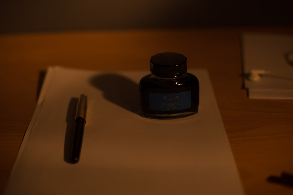

    janvier 2015
    32
    145
    17-40L 35A 85L 135L
    Voici le résultat, sous lumière ambiante.
    Le résultat est peu probant...
    • EXIF: Canon ( EOS 6D) | 50mm | 1/160s | f/4.5 | ISO 4000

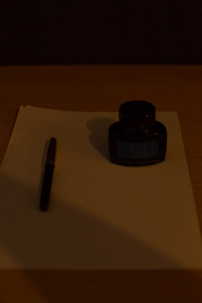

    janvier 2015
    32
    145
    17-40L 35A 85L 135L
    J'ai du rajouter un éclairage externe pour diminuer suffisamment les isos pour tenter de conserver un minima les paramètres précédents.
    • EXIF: Canon ( EOS 6D) | 50mm | 1/100s | f/2.2 | ISO 100
