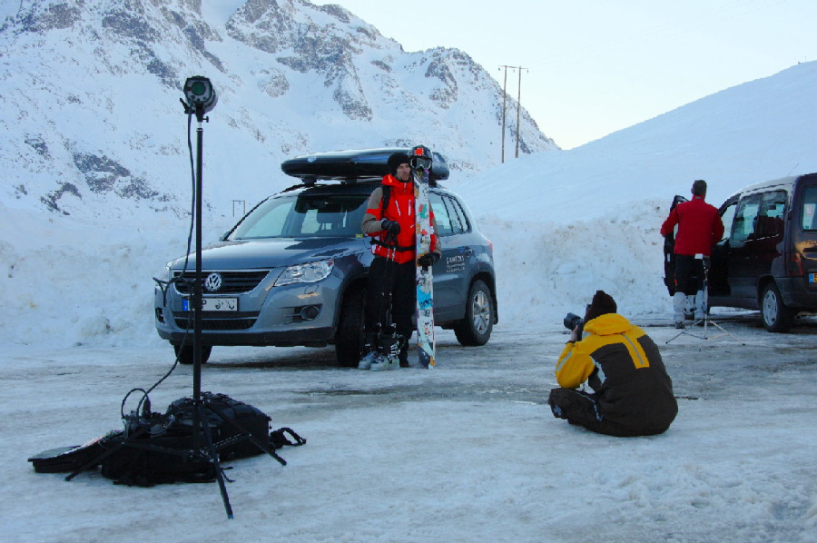

    ça ne suffira pas, l'appel de courant est très fort.
    Il faut utiliser les générateurs dédiés à ces flashs.
    Mais on peut en plus utiliser des cobras pour déboucher, comme ici.
